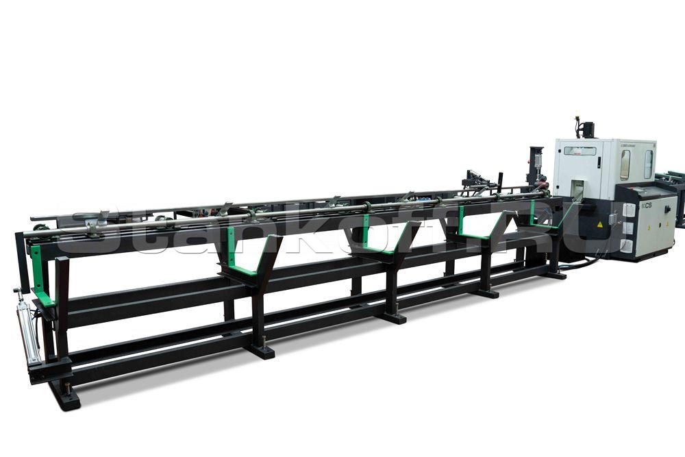

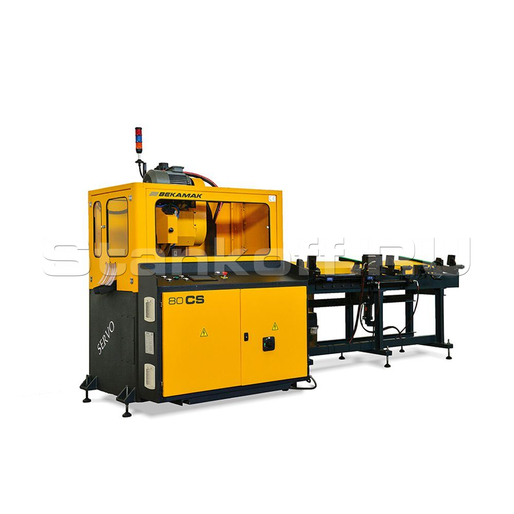

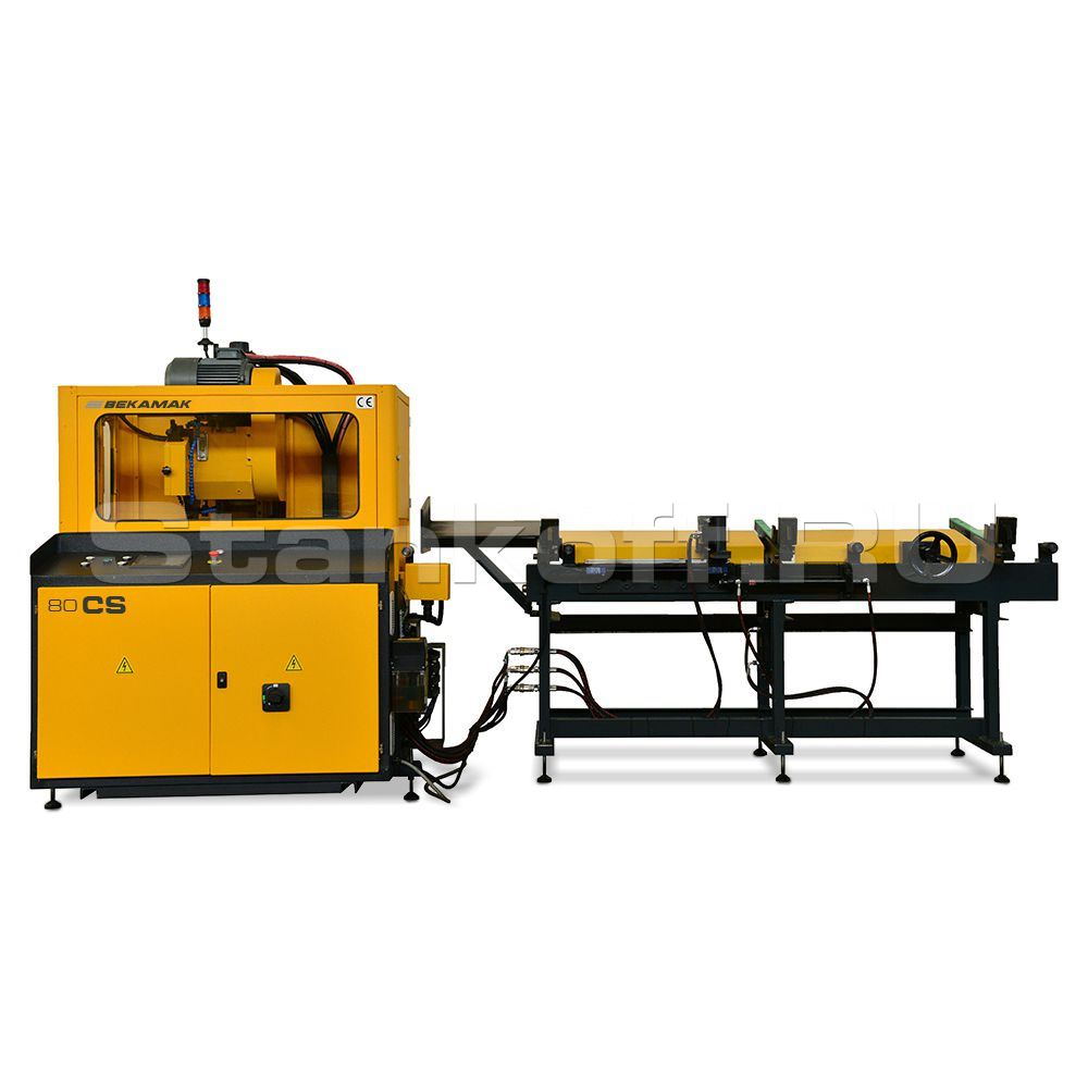

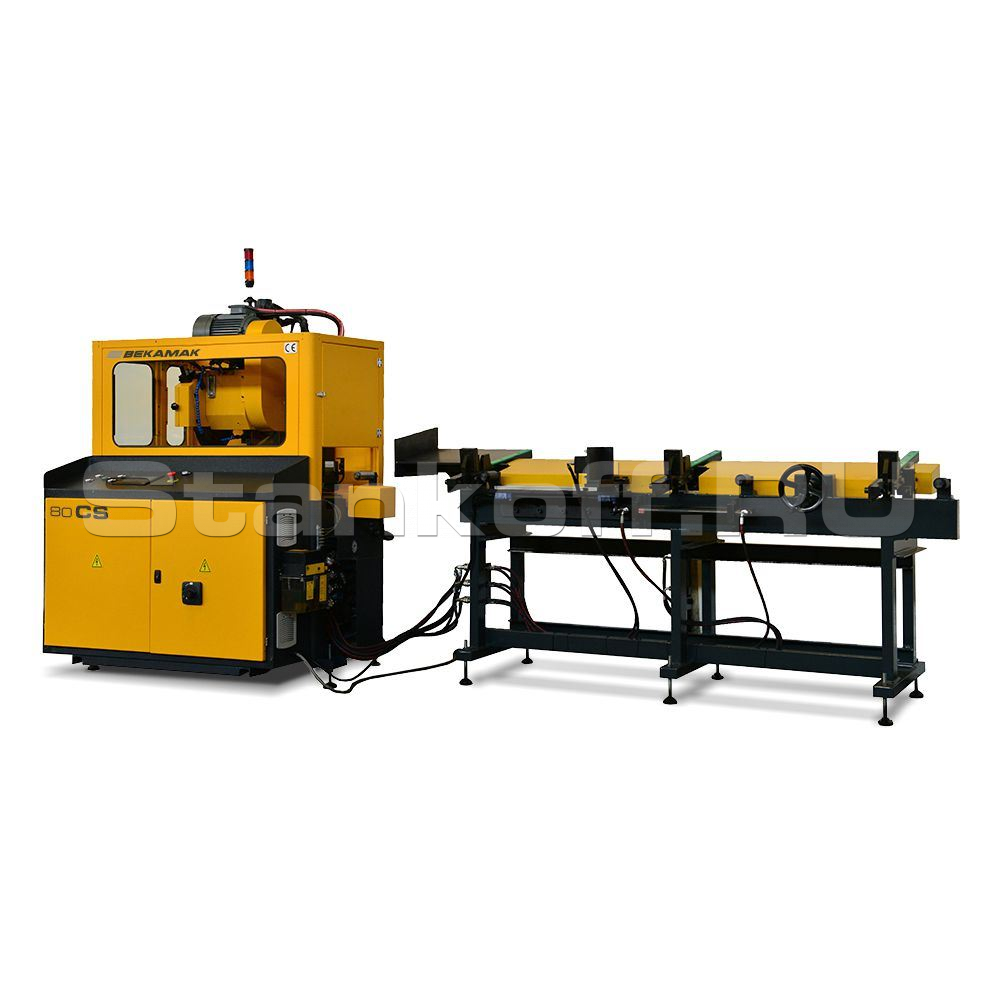

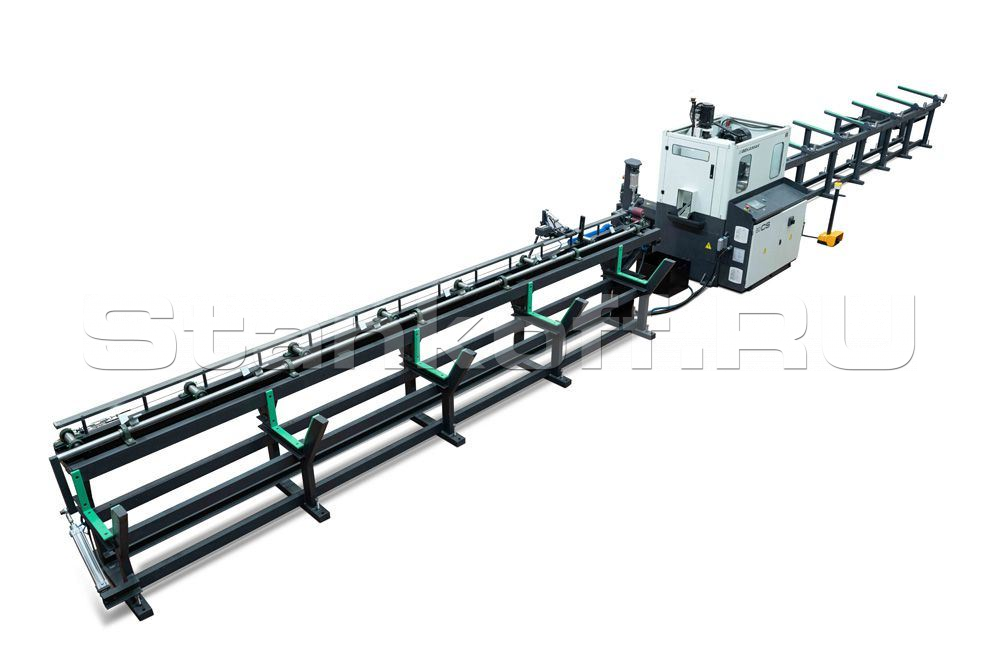

Дисковый отрезной станок Beka-Mak BMDO-80CS обеспечивает быструю и точную резку металлических заготовок необходимой длины благодаря сервоприводу позиционирования заготовки. Гидравлическая подача пильной головки, оснащённой режущим диском из HSS стали, обеспечивает высокую скорость резки. Чтобы контролировать количество произведенных деталей, скорость резки и подачу заготовки в область резки, данный станок оснащён системой числового программного управления (ЧПУ).
Станок BMDO-80CS позволяет автоматически нарезать трубы и круглые прутки диаметром от 20 до 80 мм.
Преимущества
  • Высокая мощность привода дисковой пилы, высокая жёсткость станка;
  • Инвертер скорости вращения позволяет регулировать скорость резания в диапазоне 20-100 м/мин;
  • Точное позиционирование трубы с погрешностью +/- 0,05 ~ 0,1 мм благодаря сервоприводу;
  • Быстрая скорость резки в трубах и круглых прутках до 80 мм, примеры резки:
       - круглый пруток Ø50 мм, длина изделия 80 мм, время цикла 25 с
       - круглый пруток Ø75 мм, длина изделия 75 мм, время цикла 45 с
  • Интуитивно понятный и удобный интерфейс с сенсорным экраном;
  • Возможность записи различных программ резания с различными значениями длин резки изделий;
  • Защитные кожухи соответствуют нормам охраны труда;
  • Цементированные, закалённые и точно отшлифованные зубчатые передачи обеспечивают высокую жёсткость рабочего диска без малейших вибраций.
Главный привод, кВт 5,5
Скорость ленточного полотна, м/мин 20 - 130
Мощность гидронасоса, кВт 1.5
Насос подачи СОЖ, кВт 0.2
Конвейер для удаления стружки, кВт 0.25
Макс. длина подачи тисков за один перехват, мм 800
Диаметр пильного диска, мм 260 - 350
Высота рабочего стола, мм 900
Габариты, мм 1600 x 1700 x 2100
Вес, кг 1425
Тип конструкции -
Привод подачи пильной головы, кВт 2
Привод подачи заготовки, кВт 1
Поворот пильной рамы нет
Диаметр сечения, мм 80
Режущая способность круга, мм 20-80
