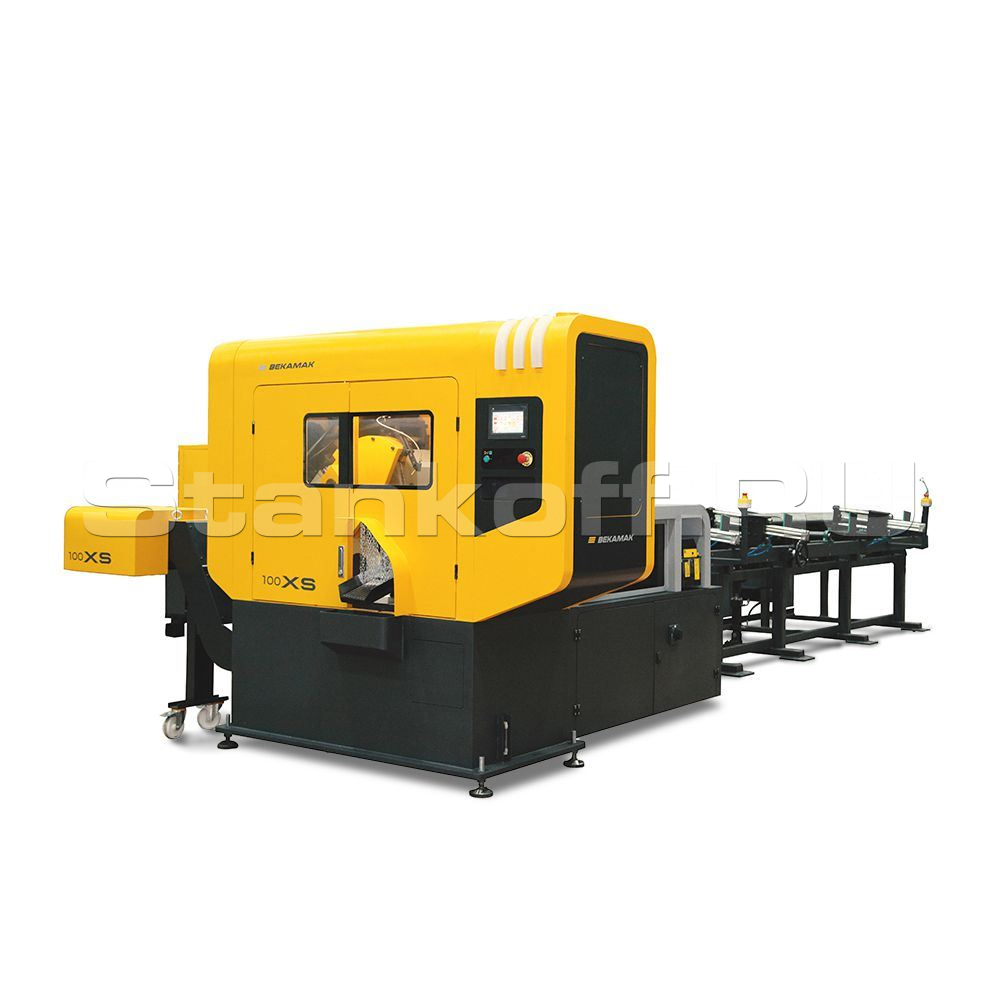

Автоматический дисковый отрезной станок Beka-Mak BMDO-100XS позволяет в автоматическом режиме резать сортовой прокат, трубы и профиля от 20 до 100 мм на короткие мерные заготовки, обеспечивая непрерывный процесс резания.
Станки данной серии предназначены для резки прутков и толстостенных труб из черных металлов и сплавов с высокой скоростью в 2- или 3-сменном режиме. После реза не требуется дополнительная операция по чистовой обработке торцов, косина составляет не более 0,05 мм. После обработки изделие скатывается со станка по направляющему желобу и может автоматически распределяется по длине заготовки (например, длиной 100мм в левый лоток, 115мм – в правый лоток).
Минимальная длина реза составляет 5 мм.
Минимальный остаток при резке – 60 мм
Преимущества
- Высокая мощность привода дисковой пилы и жёсткость конструкции наклонной станины обеспечивают максимальную скорость резки;
- Инвертер скорости вращения позволяет регулировать скорость резания в диапазоне 40-280 м/мин;
- Точное позиционирование трубы благодаря сервоприводу с погрешностью +/- 0,05 ~ 0,1;
- Быстрая скорость резки в трубах и круглых прутках до 100 мм, примеры резки:
- круглый пруток Ø50 мм, длина изделия 100 мм, время цикла 15 с
- круглый пруток Ø100 мм, длина изделия 75 мм, время цикла 25 с - Интуитивно понятный и удобный русскоязычный интерфейс с сенсорным экраном;
- Возможность записи различных программ резания с различными значениями и длинной резки изделий;
- Защитные кожухи соответствуют нормам охраны труда;
- Цементированные, закалённые и точно отшлифованные зубчатые передачи обеспечивают высокую жёсткость рабочего диска без малейших вибраций.
Область применения
Модель BMDO 100XS— оптимальное решение для машиностроительных предприятий, которым необходима нарезка огромного количества серийных заготовок с точностью до десятых миллиметра. Режет сортовой прокат, трубы и профили, а также активно применяется для резки цветных, никелевых, титановых и других сплавов, а также высоколегированных и конструкционных сталей.
