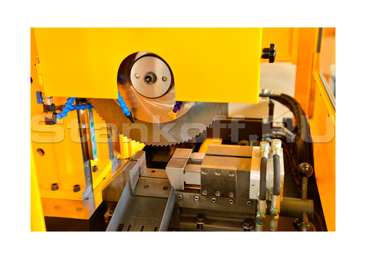

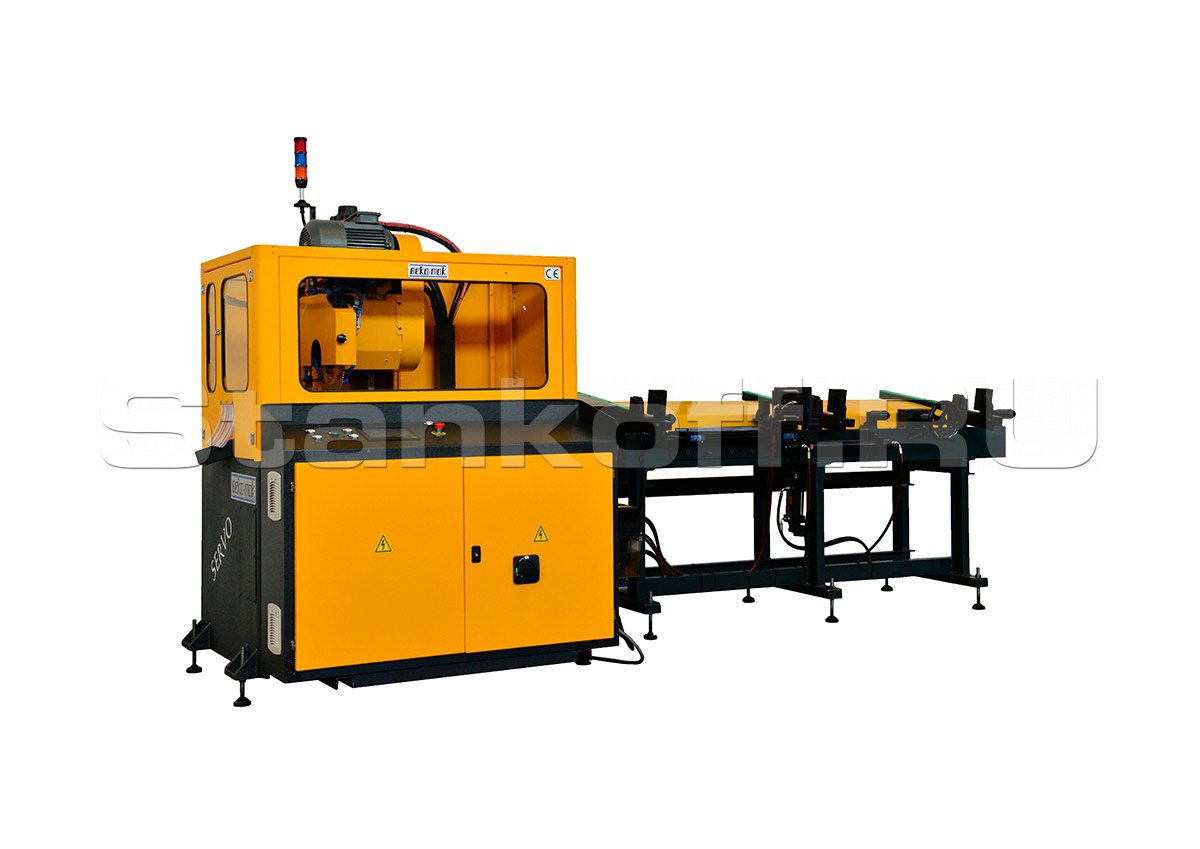

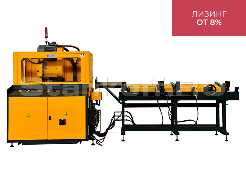

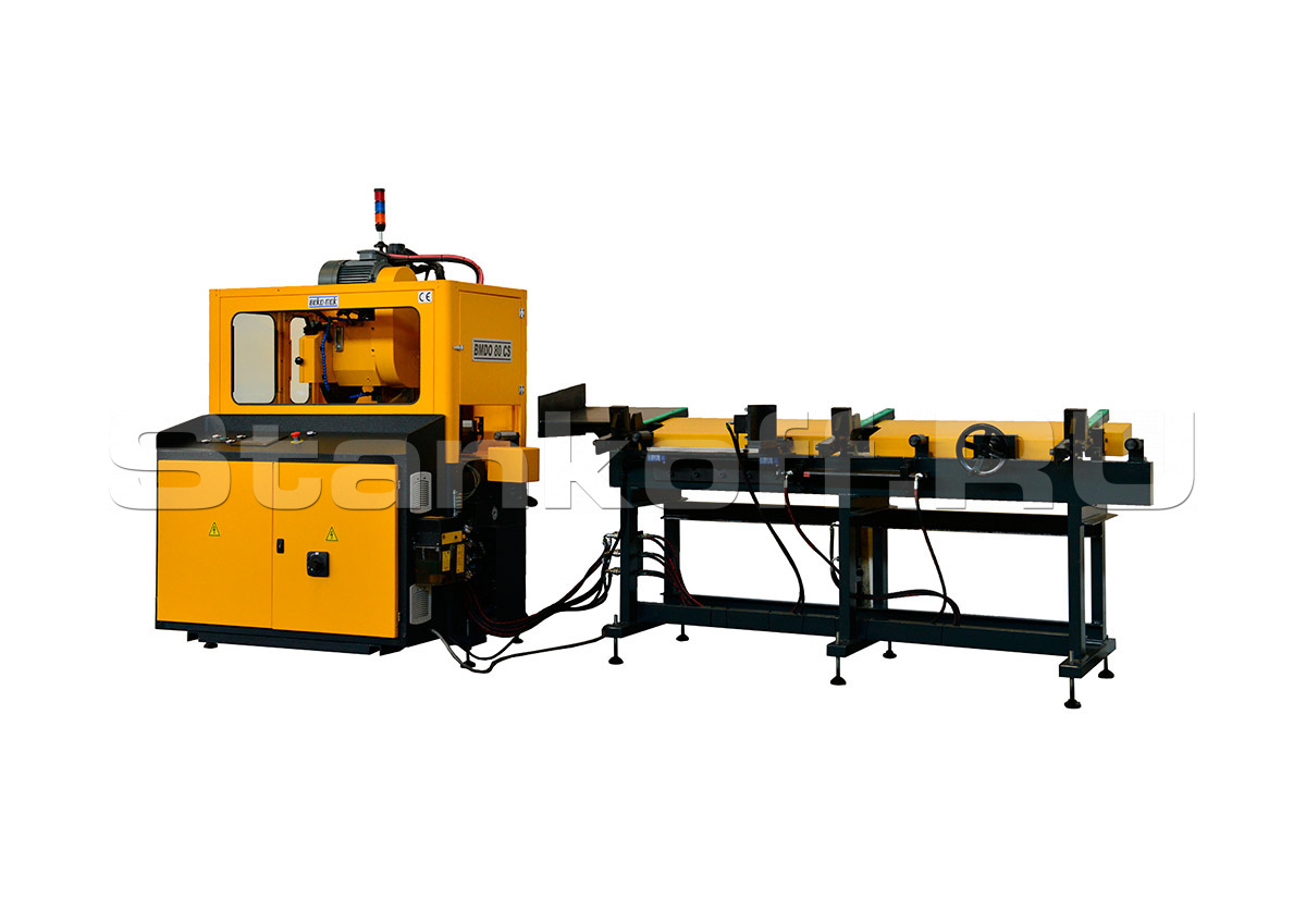

Автоматический дисковый отрезной станок по металлу BMDO 80 CS – новейший продукт от всемирно известного турецкого производителя. Ленточнопильный станок позволяет в автоматическом режиме резать круглые прутки диаметрами от 20 до 80 мм. Благодаря сервоприводу позиционирования заготовки вы можете нарезать несколько изделий заданной длины за короткий промежуток времени с высокой точностью. Станок оснащён системой ЧПУ для контроля скорости резания.

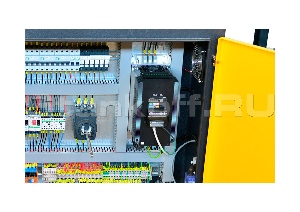

  • Инвертор

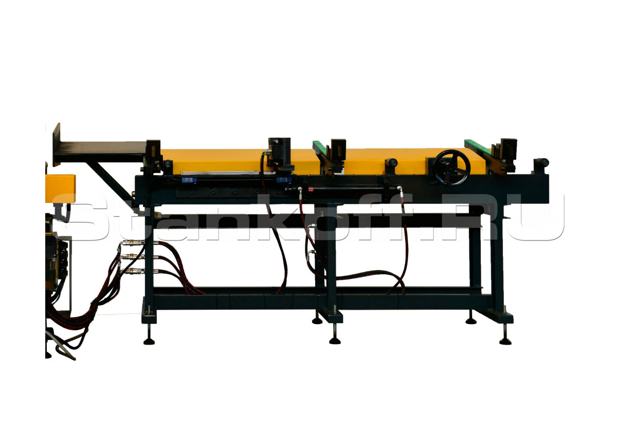

  • Шестиметровый податчик заготовки
  • Система подачи СОЖ в зону резания
Отличительные особенности
  • Высокая мощность привода дисковой пилы, высокая жёсткость станка
  • Инвертер скорости вращения позволяет регулировать скорость резания в диапазоне 20-100 м/мин
  • Точное позиционирование трубы с погрешностью +/- 0,05 ~ 0,1 мм благодаря сервоприводу
  • Быстрая скорость резки в трубах и круглых прутках до 80 мм, примеры резки:
  • Круглый пруток Ø50 мм, длина изделия 100 мм, время цикла 20 с
  • Круглый пруток Ø75 мм, длина изделия 75 мм, время цикла 31 с
  • Интуитивно понятный и удобный интерфейс с сенсорным экраном
  • Возможность записи различных программ резания с различными значениями длин резки изделий
  • Защитные кожухи соответствуют нормам охраны труда
  • Цементированные, закалённые и точно отшлифованные зубчатые передачи обеспечивают высокую жёсткость рабочего диска без малейших вибраций ножа

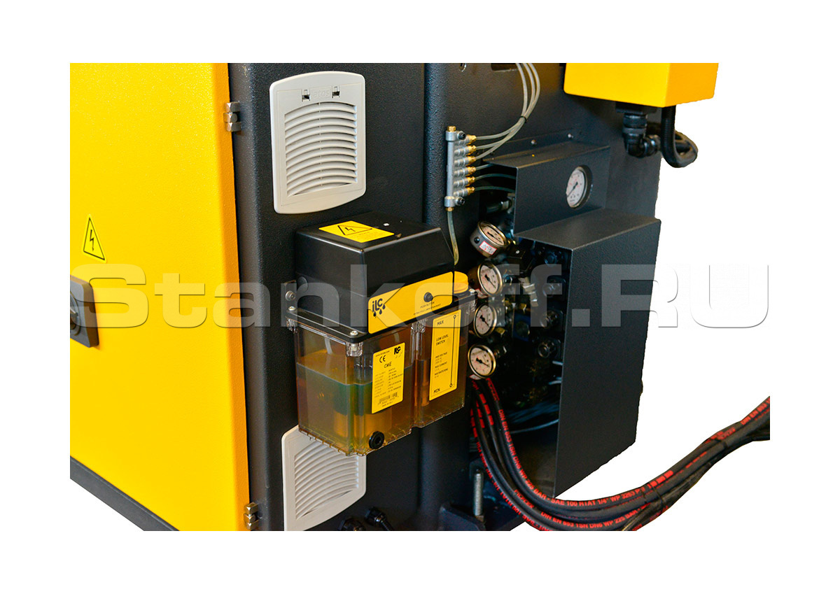

Мощность гидронасоса, кВт 1.5
Насос подачи СОЖ, кВт 0.2

Макс. длина подачи тисков за один перехват, мм 800
