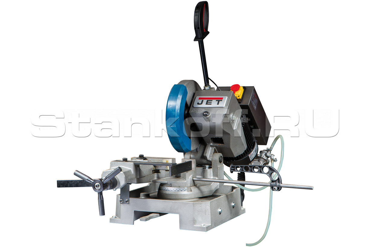

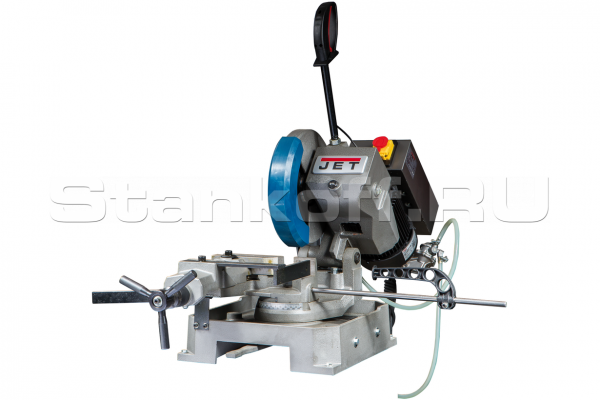

Модель MCS-275 представляет собой дисковый отрезной станок, предназначенный для пиления металлических круглых заготовок различного диаметра и профилей различной площади сечения. Конструкция рассчитана на работу с отрезным диском диаметром 275х32мм. Станок оснащен механизмом поворота отрезной головки влево и вправо на 45 0 , позволяет вести пиление круглых заготовок под прямым углом диаметром до 80 мм, профилей сечением 100х50 мм. Под углом 45 0 допустимый диаметр обрабатываемой заготовки составляет 65 мм, профилей сечением 70х50 мм. Особенность данной модели заключается в наличии двух модификаций, рассчитанных на работу от бытовой сети 220 В, для работы на производстве при подключении к источнику питания 380 В. Модель MCS-275 имеет удобную рукоять на корпусе двигателя для выполнения технологических манипуляций. Рукоять оснащена кнопкой включения, выключения двигателя.
Небольшие габариты станка позволяют его использовать на ограниченном пространстве.

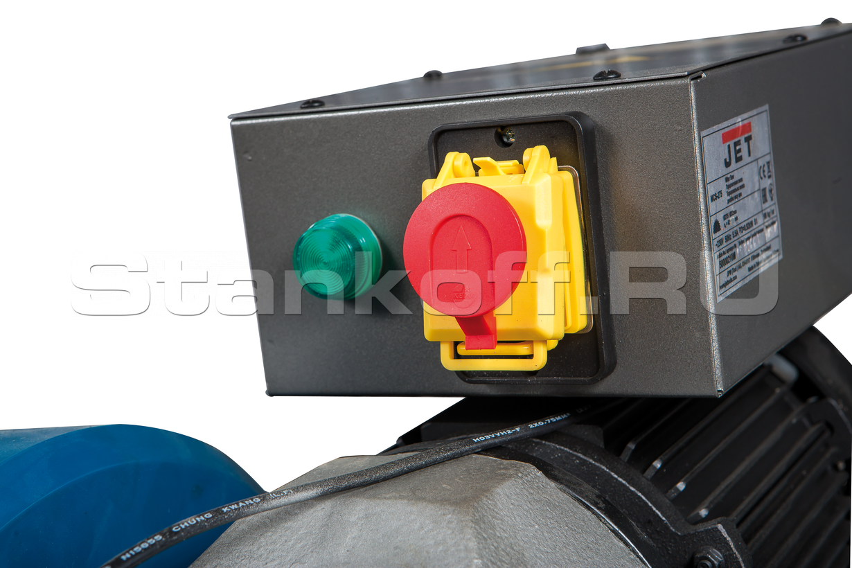

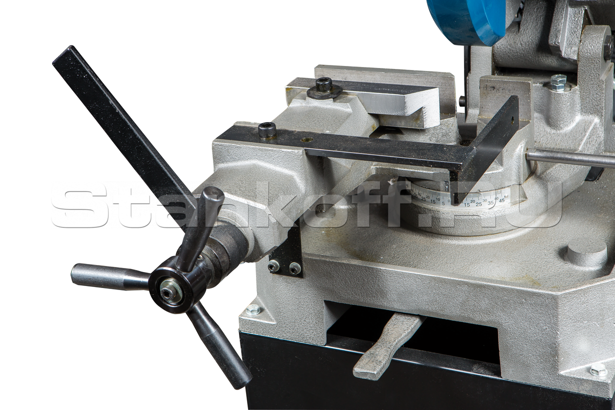

Отрезной станок имеет быстрозажимные тиски, позволяющие выполнять быструю установку однотипных заготовок. Для серийных работ, при частом повторении однотипных операции в конструкции станка предусмотрен концевой упор, регулирующий необходимую длину заготовок. Станок имеет на оснащении мощный электродвигатель - 1 кВт, способный обеспечить скорость вращения пильного диска 42 об/мин. Модификация станка с питанием от сети в 380 В, позволяет выполнять работу в 2-х режимах скорости вращения пильного диска – 42 и 84 об/мин. Управление работой двигателя осуществляется оператором с помощью регулятора скорости вращения. Двигатель оборудован кнопкой аварийной остановки двигателя.

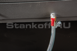

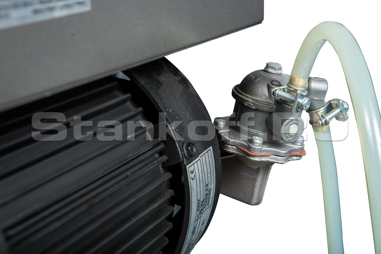

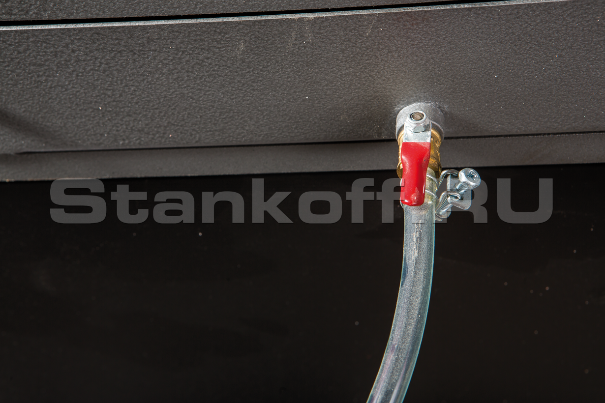

Модель MCS-275 оборудована системой подачи СОЖ капельным способом. Подача жидкости осуществляется непосредственно на отрезной диск. Станок оборудован поддоном для сбора отработанной СОЖ и сбора стружки. В полной комплектации с устойчивой, массивной подставкой станок весит 90 кг. Отрезной диск в комплектацию не входит.
Особенности:
  • станок имеет две модификации, 220В и 380 В;
  • длительная эксплуатация;
  • механизм поворота отрезной головки на 45 градусов, вправо и влево;
  • для модификации 400 В, 2-е скорости вращения пильного диска;
  • быстрозажимные тиски;
  • наличие концевого упора для серийных работ;
  • система защиты двигателя станка от перегрева;
  • поддон для сбора СОЖ;
  • система подачи СОЖ.
