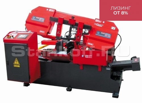

Ленточнопильное оборудование выполняет непрерывную резку круглого металлического проката, уголков, труб, швеллеров на заготовки определенных размерных параметров. С помощью ленточнопильного станка выполняется резка изделий из цветных металлов, нержавеющей и легированной стали, чугуна.
Инвертор
Рольганг
Гидравлический зажим заготовки
Датчик высоты поднятия рамы
Конвейер для уборки стружки
Гидравлическое натяжение полотна
Гидравлический верхний зажим заготовки
Электропривод щетки очисти полотна
С PLC контроллером
| Круглая 0°, мм | 300 |
| Круглая 45°, мм | -
| Круглая 60°, мм | -
| Круглая -45, мм
| Квадратная 0°, мм | 300 |
| Квадратная 45°, мм
| Квадратная 60°, мм
| Квадратная -45°, мм
| Прямоугольная 0°, мм
300 x 340 |
| Прямоугольная45°, мм
| Прямоугольная 60°, мм
| Прямоугольная -45°, мм
| Главный Двигатель, кВт, об./мин | 4, ~1400 |
| Двигатель СОЖ, кВт, об./мин | 0,12, ~2800 |
| Двигатель Гидростанции, кВт, об./мин | 1,1, ~1400 |
| Двигатель Подающего Механизма, кВт, об./мин | 0,75, 3000 Servomotor |
| Скорость Резки, м/мин | 25~90 |
| Вес, кг | 1800 |
| Высота Стола, мм | 700 |
| Габариты, мм | 2200 x 2300 x 1350 |
| Размер Полотна, мм | 3910 x 34 x 1,1 |
| Щетка, кВт, об./мин | 0,12, ~1400 |
| Конвейер Для Очистки Стружки, кВт, об./мин | 0,12, ~1400 |
