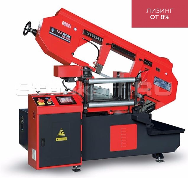

Автоматический ленточнопильный станок KMT 220 ODG консольного типа с поворотной пильной рамой. Станок KMT 220 ODG предназначен для распила под углом заготовки размером в пределах 200x220 мм. Жесткая конструкция, простота в обслуживании и двух летняя гарантия на ленточную пилу KMT 220ODG делает её оптимальной для использования в заготовительных цехах серийных производств.
Инвертор
Рольганг

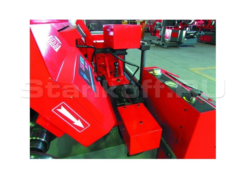

Гидравлический зажим заготовки
Гидромеханическое натяжение полотна
