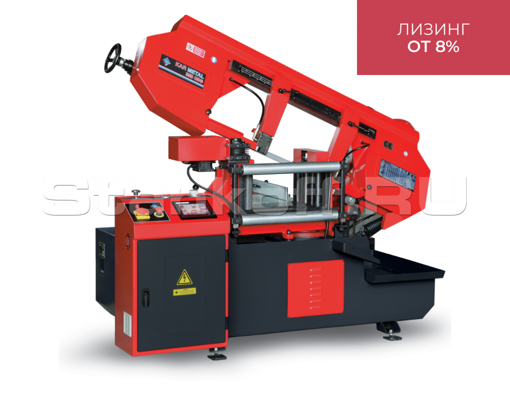

Автоматический ленточнопильный станок KMT 350 ODG ENC
Станок относится к классу маятниковых станков с консольным закреплением пильной рамы. Станок изготовлен с использованием проверенных и хорошо зарекомендовавших себя в процессе эксплуатации пильных рам.
Автоматические станки имеют гидравлическое управление зажимом материала, подачей в зону резания, а так же рабочим и обратным движением пильной рамы. Жесткость станка и конструктивная схема станка обеспечивают высокую точность и качество резки, а также большой ресурс работы.
Особенности конструкции
7” HMI панель управления с сенсорным экраном: 50 программ, страница «ошибок», интуитивный и понятный интерфейс
Регулировка скорости полотна: вспомогательная панель управления скорости реза (по маркам стали)
Гидравлические тиски: возможность изменять давление и время зажима
Гидравлическое натяжение полотна: возможность регулировки натяжения полотна автоматически
Конвейер сбора стружки: удаление стружки с помощью приводного механизма
Инвертор: обеспечивает контроль скорости реза полотна, в зависимости от характеристик заготовки
Щетка очистки полотна: удаление стружки с полотна
Подающий рольганг, 2м: 2 метровый подающий стол, с фиксирующими роликами
Функции автоматической остановки
  • Открытые кожухи;
  • Разрыв полотна;
  • Малое натяжение полотна;
  • Застревание полотна.

Стандартная комплектация
  1. Система охлаждения эмульсией;
  2. Измеритель натяжения пильного полотна (манометр);
  3. Регулируемый стержневой упор (0-600мм) для измерения отрезаемой заготовки;
  4. Гидравлические тиски для зажима заготовки до зоны резания;
  5. Частотный преобразователь;
  6. Регулятор высоты подъёма пильной рамы;
  7. Ленточнопильное полотно – 1 шт.;
  8. Инвертор;
  9. Датчик высоты поднятия рамы (регулируемый).
Дополнительные опции
  1. Система охлаждения микроспрей - "масляный туман";
  2. Лазерный указатель линии реза.
Вид маятниковый
Тип автоматический
Пильная рама поворотная
Тиски неповоротные
Подъем пильной рамы гидравлический
Опускание пильной рамы гидравлическое
Зажим заготовки гидравлические тиски
Подача заготовки в зону резания автоматическая
Натяжение пильного полотна гидромеханическое
Ширина пильного полотна, мм 34
Размеры полотна пильной ленты, мм 4350x34x1,1
Скорость пиления, м/мин 25-90
Мощность главного электродвигателя, кВт 4
Габаритные размеры станка, Д*Ш*В, мм 1400x2200x1200
Масса, кг 1350
