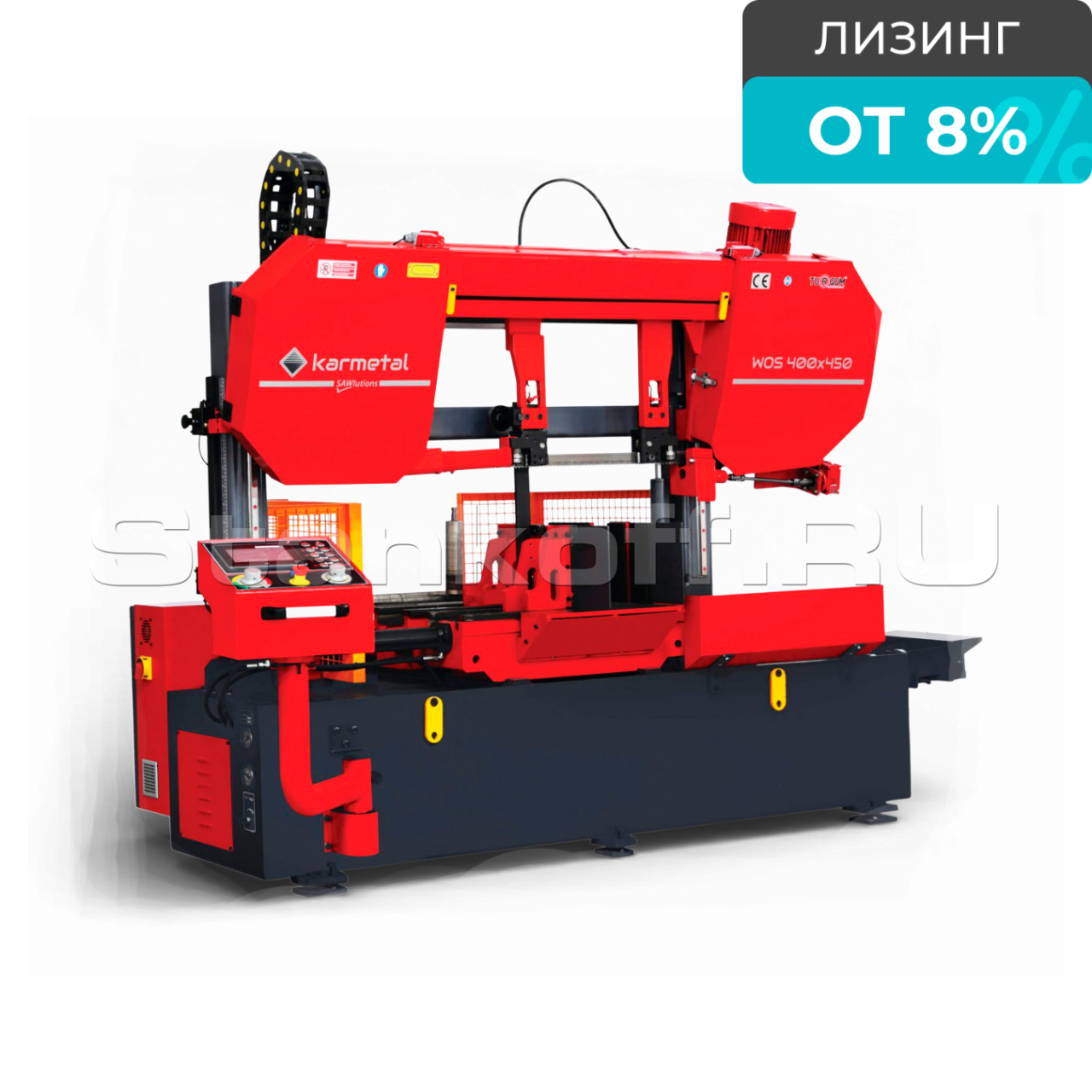

Автоматический ленточнопильный станок KMT 400 WOS
Станок KMT 400 WOS относится к классу автоматических, комплектуются гидростанцией, что позволяет максимально автоматизировать рабочий процесс (зажим заготовок в тисках, подъем и опускание рамы), а также создать необходимое усилие резания. Для работы с пакетом заготовок на тиски станков предусмотрена установка вертикальных гидравлических прижимов. Станок оснащен инвертором, что позволяет плавно регулировать скорость резания ленточной пилы, а регулирование подачи позволяет оптимально подобрать скорость подачи полотна в заготовке. Для точного позиционирования детали в зоне резания станок оснащен лазерным указателем линии реза.
