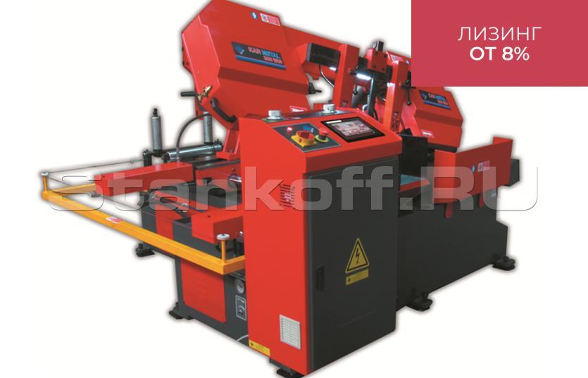

Автоматический ленточнопильный станок KMT 340 WOS - PLC
Ленточнопильное оборудование выполняет непрерывную резку круглого металлического проката, уголков, труб, швеллеров на заготовки определенных размерных параметров. С помощью ленточнопильного станка выполняется резка изделий из цветных металлов, нержавеющей и легированной стали, чугуна.
Функции автоматической остановки
  • Открытые кожухи;
  • Разрыв полотна;
  • Малое натяжение полотна;
  • Застревание полотна.
Стандартная комплектация
7” HMI панель управления с сенсорным экраном: 50 программ, страница «ошибок», интуитивный и понятный интерфейс
Регулировка скорости полотна: вспомогательная панель управления скорости реза (по маркам стали)
Гидравлические тиски: возможность изменять давление и время зажима
Гидравлическое натяжение полотна: возможность регулировки натяжения полотна автоматически
Конвейер сбора стружки: удаление стружки с помощью приводного механизма
Инвертор: обеспечивает контроль скорости реза полотна, в зависимости от характеристик заготовки
Щетка очистки полотна: удаление стружки с полотна
Подающий рольганг, 2м: 2 метровый подающий стол, с фиксирующими роликами, неприводной
Вертикальные гидравлические прижимы («пакетная» резка)
Сервопривод подачи заготовки (подающие тиски)
Регулятор высоты подъёма пильной рамы
Ленточнопильное полотно – 1 шт
Габариты станка
Вид маятниковый
Тип автоматический
Пильная рама
неповоротная
Тиски неповоротные
Подъем пильной рамы
гидравлический
Опускание пильной рамы
гидравлическое
Зажим заготовки
гидравлические тиски
Подача заготовки в зону резания
автоматическая (тисочная)/вручную
Размеры разрезаемого материала, мм
Ø, ■, ▬ 340х430
«Пакетная резка», мм 200х400
Натяжение пильного полотна
гидромеханическое
Скорость резания, м/мин 22 - 100
Мощность главного электродвигателя, кВт 4
Мощность привода конвейера сбора стружки, кВт 0,18
Мощность двигателя помпы СОЖ, кВт 0,12
Гидравлическая система, кВт 1,1
Общая потребляемая мощность, кВт 5,4
Размеры полотна пильной ленты, мм
3910х34х1,1
Габаритные размеры станка, мм
2050х1300х1600
Масса, кг
1800
