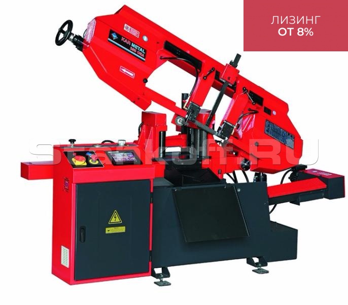

Автоматический ленточнопильный станок KMT 300 OSA PLC консольного типа с поворотной пильной рамой предназначен для распила под прямым углом заготовки размером в пределах 300x380 мм. Жесткая конструкция, простота в обслуживании и двух летняя гарантия на ленточную пилу KMT 300 OSA с PLC контроллером делает её оптимальной для использования в заготовительных цехах серийных производств.

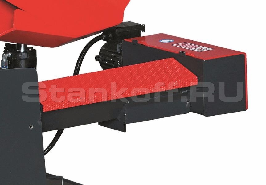

Рольганг

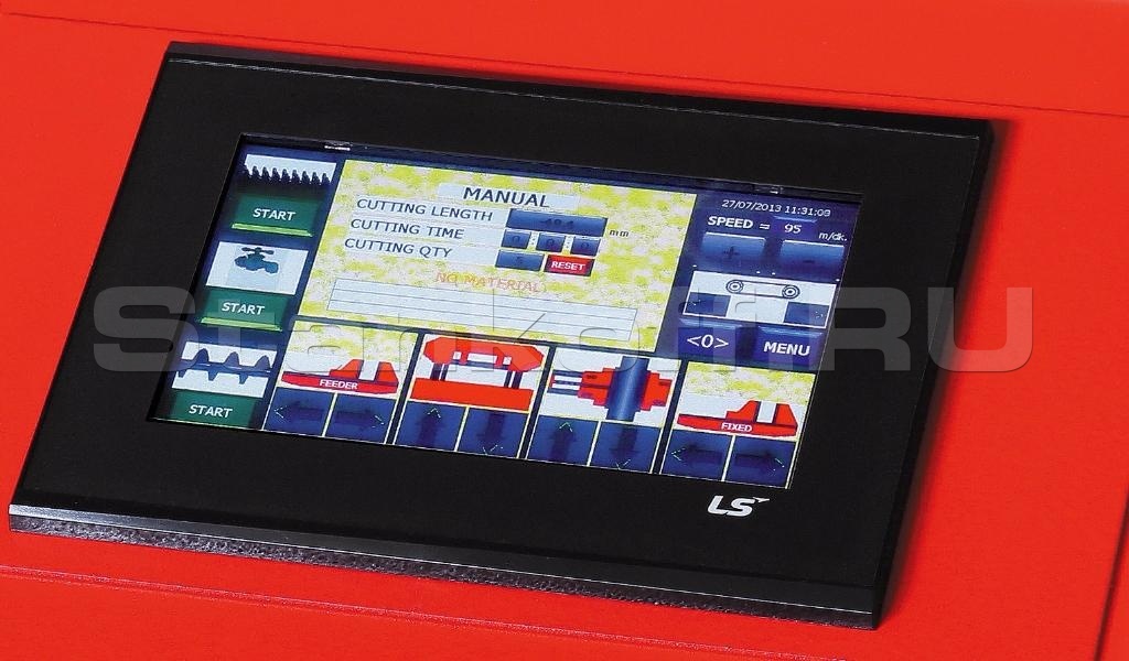

С PLC контроллером
