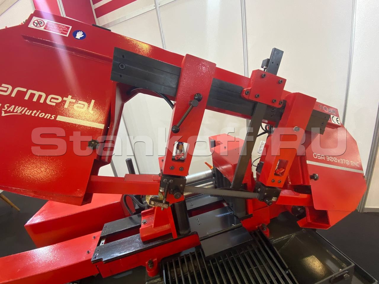

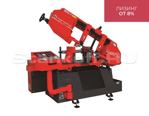

Автоматический ленточнопильный станок по металлу KMT 300 OSA ENC
Ленточнопильный станок KMT 300 OSA ENC это автоматический маятниковый станок производителя KarMetal (Турция) с неповоротной пильной рамой, который предназначен для резки заготовок с круглыми, квадратными и прямоугольными профилями из различных металлов.
Особенности
  • Высокая точность и превосходное качество резки обеспечиваются особой жесткой конструкцией станка и надежной системой подачи;
  • В станке реализовано гидравлическое управление зажимом и подачей, гидравлический подъем и опускание пильной рамы;
  • Блок управления обеспечивает многократный ход подачи заготовки, благодаря чему можно распиливать заготовки любой длины;
  • Общая потребляемая мощность составляет 2,69 кВт;
  • Натяжение пильного полотна гидромеханическое;
  • Возможен переход на ручное управление всеми функциями станка.
Опции
  • приводной конвейер для сбора стружки;
  • указатель линии реза лазерный.
Стандартная комплектация
  • Полотно ленточнопильное – 1 штука;
  • Частотный преобразователь (инвертор) с плавной регулировкой скорости полотна (от 25 до 90 м/мин);
  • Тиски гидравлические с подающими роликами для подачи заготовок в зону резки;

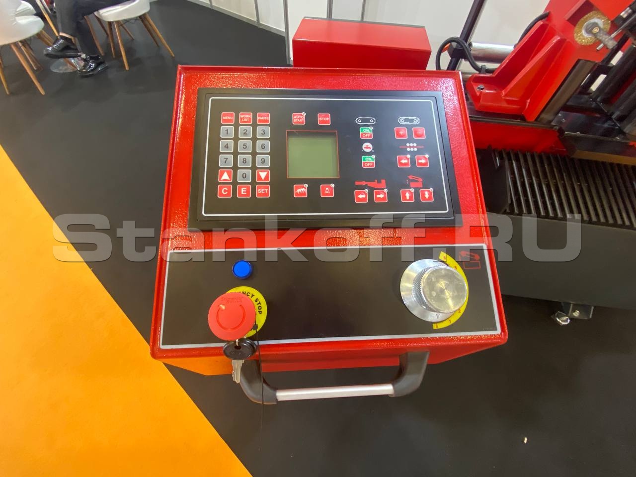

  • Кнопочная панель управления;
  • Функции автоматической остановки: застревание полотна, разрыв полотна, открытые кожухи, малое натяжение полотна;
  • Роликовая система автоматической подачи;
  • Подача заготовки в зону резания с встроенным энкодером (для измерения длины заготовки);
  • Датчик высоты подъёма пильной рамы с системой позиционирования;
  • Вертикальный ролик для фиксации материала до зоны резки;
  • Рольганг подающий/принимающий неприводной;
  • Правый и левый стабилизаторы пильного полотна с роликоподшипниками и твердосплавными направляющими;
  • Манометр натяжения пильного полотна;
  • Счетчик резов программируемый (до 8 программ) с автоматическим отключением;
  • Система охлаждения эмульсией СОЖ замкнутого типа;
  • Щетка механическая неприводная для очистки пилы от стружки.
Вид Маятниковый (консольный)
Тип Автоматический
Пильная рама Неповоротная
Тиски Неповоротные
Подъем пильной рамы Гидравлический
Зажим заготовки Гидравлические тиски
Подача заготовки в зону резания Подающие ролики
Натяжение пильного полотна Гидромеханическое
Мощность главного двигателя, кВт 2,2
Мощность двигателя гидравлики, кВт 0,37
Емкость бака гидравлической жидкости, л 8
Мощность помпы СОЖ, кВт 0,12
Емкость бака СОЖ, л 25
Скорость полотна пилы, м/мин 25-90
Регулировка скорости полотна Бесступенчатая (инвертор)
Общая потребляемая мощность, кВт 2,69
Напряжение, В 380
Размеры полотна пильной ленты, мм 3850x27x0,9
Высота рабочего стола, мм 740
Размеры разрезаемого материала
Круглая 0°, мм 300
Квадратная 0°, мм 280
Прямоугольная 0°, мм 280 x 370
Габаритные размеры станка, мм 1220х1950х1300
Габаритные размеры поддона, мм 1340x2040x1300
Масса, кг (без учета веса рольганга) 900
