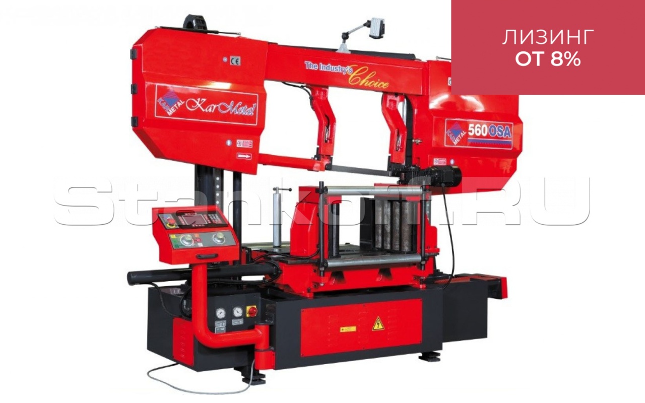

Автоматический ленточнопильный станок по металлу KMT 540 OSA - PLC
Для работы с пакетом заготовок на тиски станков предусмотрена установка вертикальных гидравлических прижимов. Станок оснащен инвертором, что позволяет плавно регулировать скорость резания ленточной пилы, а регулирование подачи позволяет оптимально подобрать скорость подачи полотна в заготовке. Для точного позиционирования детали в зоне резания станок может быть оснащен лазерным указателем линии реза.
Инвертор
Гидромеханическое натяжение полотна
Рольганг
Гидравлический зажим заготовки
Датчик высоты поднятия рамы
Конвейер для уборки стружки
