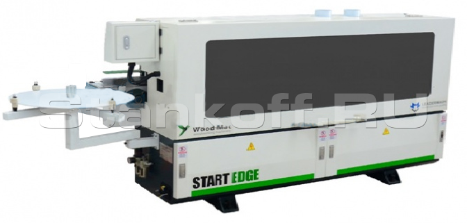

Кромкооблицовочный станок WoodMac STARTEDGE LM-280
Предназначен для облицовывания прямолинейных кромок плитных материалов рулонными кромками АБС, ПВХ и полосовым кромочным материалом толщиной до 3 мм.
Область применения:
Идеально подходит для применения на предприятиях по производству корпусной мебели (офисная, кухонные наборы, шкафы-купе, мебель для гостиных и прихожих, а также эксклюзивная мебель, изготавливаемая по индивидуальным заказам).
Схема обработки:
Конструктивные особенности
Пульт управления touch sreen
Управление станком происходит с центрального пульта управления с touch screen дисплеем. С пульта происходит запуск основных узлов. Электронный датчик контроля температуры, расположенный на панели управления, позволяет осуществлять контроль установленной и текущей температуры на станке.
Клеевой узел
Клеевой узел
Промышленный клеевой узел и клеевая ванна большого объема, является еще одним преимуществом станка LM Compact. Точная регулировка наносимого клея, позволяет легко настроить станок под различные материалы, в том числе под ДСП различной плотности. Клеевой узел станка Compact, позволяет добиться качественного приклеивания, и настроить оптимальный клеевой шов, в зависимости от типа панелей.
Торцовка
Торцовка
Кромкооблицовочный станок LM COMPACT, оснащен торцовочным узлом с двумя независимыми высокочастотными двигателями. Узлы просты в регулировке и настройке. Платформы торцовочных двигателей перемещаются по призматической линейной направляющей, что позволяет производить торцовку переднего и заднего свесов с высокой точностью.
Узел снятия свесов
Узел снятия свесов
Узел снятия свесов имеет промышленной исполнение, располагается на отдельном блоке установленном на станине.
Регулировка фрез на толщину обрабатываемой кромки производится при помощи винтового механизма, по механическим счетчикам.
Полировальный узел
Полировальный узел
Полировка, это финальная обработка на кромкооблицовочном станке. Полировальный узел придает блеск на толстых кромках, убирает излишки клея и сглаживает обработанную фрезами тонкую кромку.
Система подачи
Система подачи
В отличии от большинства компактных станков, модель STARTEDGE оснащен секционным транспортером подачи деталей, который надежно фиксирует деталь, и стабильно удерживает ее при прохождении всех узлов.
На входе станка установлен ограничитель подачи панелей, который предотвращает преждевременную подачу деталей в зону обработки, и выдерживает минимальное расстояние между панелями.
Выдвижная опора
Выдвижная опора
Выдвижная роликовая опора, предназначена для поддержки длинных деталей, что предотвращает перекос панели в зоне обработки. А система перемещения, позволяет легко установить опору на необходимую ширину детали.
Скорость подачи, м/мин 12
Толщина кромки, мм 0,4-3
Тип перенастройки Механическая
Толщина панели, мм 10-55
Минимальная длина панели, мм 200
Минимальная ширина панели, мм 100
Прижим прикатных роликов Пневматический
Торцовочный узел, кВт 1x0,22
Узел фрезерования свесов R2, кВт 2x0,22
Полировка 2x0,18
Общая мощность, кВт 5,5
Подъем траверсы Механический
Пульт управления Touch Screen
Диаметры/кол-во аспирационных отверстий, мм 1x1000
Длина, мм 2800
Ширина, мм 750
Высота, мм 1500
Масса, кг 750
