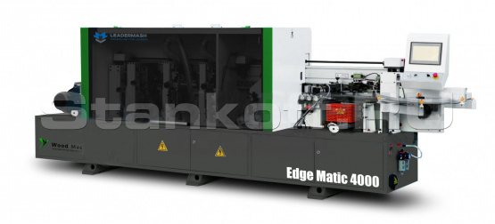

Кромкооблицовочный станок WoodMac EdgeMatic 4000
Предназначен для облицовывания прямолинейных кромок плитных материалов рулонными кромками АБС, ПВХ и полосовым кромочным материалом толщиной до 3 мм.
Идеально подходит для применения на предприятиях по производству корпусной мебели (офисная, кухонные наборы, шкафы-купе, мебель для гостиных и прихожих, а также эксклюзивная мебель, изготавливаемая по индивидуальным заказам).

Конструктивные особенности
Массивная станина
Массивная станина
Станина выполнена из толстой высокоуглеродистой стали, с многочисленными усилениями в местах повышенной нагрузки. Станки имеют промышленное исполнение, и способны работать в 2-3 смены (с обязательным регламентным обслуживанием).
Пульт управления touch sreen
Управление станком происходит с центрального пульта управления с touch screen дисплеем. С пульта происходит запуск основных узлов, контроль и установка температуры, регулировка и настройка параметров работы узлов, диагностика ошибок.
Клеевой узел
Клеевой узел
Промышленный клеевой узел имеет точное дозирование клея, а так же пневматическую шторку, которая открывает подачу клея в момент прохождения детали, что предотвращает клеевой вал от нагара, образования потеков, и способствует равномерному нанесению клея на всю площадь торца панели.
Клеевая ванна станка увеличенного объема, покрыта антипригарным покрытием, что облегчает процесс чистки.
Пневматическая пресс группа
Приклеивание кромки к детали происходит стальными прикатными роликами. Первый ролик с отдельной регулировкой усилия давления, служит для базового приклеивания и направления кромки. Независимая регулировка усилия, позволяет предотвратить уход кромки вверх или вниз относительно поверхности. Три ролика меньшего диаметра (1 прямой и 2 конусных) служат для финального приклеивания кромки, и позволяют добиться минимального клеевого шва.
Станок так же оснащен двумя типами подачи кромки в зону приклеивания: "Синхронно" и "Предварительная подача". Это позволяет добиться идеальной работы станка с любыми кромочными материалами.
Торцовка с двумя независимыми двигателями
Два независимых двигателя, перемещаются по призматической направляющей. Узел оснащен центральной системой смазки линейных подшипников. Конструкция узла позволяет качественно обрабатывать детали на скорости до 20 м/мин. Основная регулировка работы узла осуществляется с центрального пульта управления, что облегчает процесс настройки.
Узел снятия свесов
Узел снятия свесов
Промышленное исполнение узла снятия свесов на Кромкооблицовочных станках SUPER, позволяет эксплуатировать оборудование в 2 и 3 смены. В базовом оснащении станок поставляется с твердосплавными фрезам. Для увеличения срока работы узла, опционально можно установить на станок алмазные фрезы. Узел имеет механическую регулировку на толщину обрабатываемой кромки, по цифровым счетчикам. Прецизионное исполнение системы перемещения и регулировки, предотвращает образование люфтов, и ухода размеров.
Дисковые копиры большого диаметра, плавно отслеживают деталь, как по плоскости, так и с торцевой часть.
Узел радиусной цикли R2
Промышленное исполнение узла радиусной цикли, аналогична конструкции узла снятия свесов и так же позволяет эксплуатировать оборудование в 2 и 3 смены. Циклевочные ножи двусторонние, что дает возможность увеличить срок службы до переточки в 3 раза. Узел имеет механическую регулировку на толщину обрабатываемой кромки, по цифровым счетчикам. Прецизионное исполнение системы перемещения и регулировки, предотвращает образование люфтов, и ухода размеров.
Полировальный узел
Полировальный узел
Полировка, это финальная обработка на кромкооблицовочном станке. Полировальный узел придает блеск на толстых кромках, убирает излишки клея и сглаживает обработанную фрезами тонкую кромку. Диски имеют регулировку наклона и поворота в двух плоскостях, что позволяет подобрать оптимальное положение для достижения максимального эффекта полировки.
