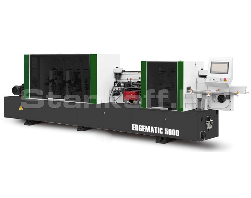

Автоматический кромкооблицовочный станок WoodMac EdgeMatic 5000
Предназначен для облицовывания прямолинейных кромок плитных материалов рулонными кромками АБС, ПВХ и полосовым кромочным материалом толщиной до 3 мм.
Идеально подходит для применения на предприятиях по производству корпусной мебели (офисная, кухонные наборы, шкафы-купе, мебель для гостиных и прихожих, а также эксклюзивная мебель, изготавливаемая по индивидуальным заказам).

Технические характеристики кромкооблицовочного станка WoodMac EDGEMATIC 5000
Скорость подачи, м/мин
0-23
Толщина кромки, мм
0,4 - 3
Тип перенастройки
Механическая
Толщина панели, мм
10 - 60
Минимальная ширина панели, мм
60
Узел предварительной фрезеровки
2х2,2 кВт
Прижим прикатных роликов
Пневматический
Торцовочный узел
2х0,22 кВт
Узел фрезерования свесов R2
2х0,37 кВт
Узел радиусной цикли
Есть
Полировка
2х0,18
Подъем траверсы
Механический
Пульт управления
Touch Screen DELTA
Инверторы
DELTA
Энкодер
Есть
Общая установленная мощность, кВт
12
Диаметры/кол-во аспирационных отверстий, мм
2х100
Габаритные размеры (ДхШхВ), мм
5250х800х1600
Масса, кг
1800
