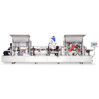

Автоматический кромкооблицовочный станок YW-588 - оборудование предназначено для обработки дверей. Скорость кромкооблицовки достигает 10 м/мин, высота и глубина фрезерования регулируются вручную. Комплектующие включают в себя продукцию ведущих брендов, что обеспечивает высокую стабильность оборудования и контроль качества. Данное оборудование имеет двухфункциональное назначение: помимо основной обработки четверти, оно также может выполнять простую прямолинейную кромкооблицовку. Предназначен для дверей толщиной 35–60 мм с регулируемыми размерами обрабатываемых отверстий: глубина 10–15 мм, высота 10–50 мм.
Рабочие узлы:
1. Прифуговка → 2. Черновая фрезеровка четверти → 3. Чистовая фрезеровка четверти → 4. Приклеивание → 5. Пресс-группа → 6. Торцовка → 7. Черновое фрезерование свесов → 8. Чистовое фрезерование свесов → 9. Скругление углов → 10. Циклевка→ 11. Очистка (очистительная жидкость ) → 12. Полировка.
