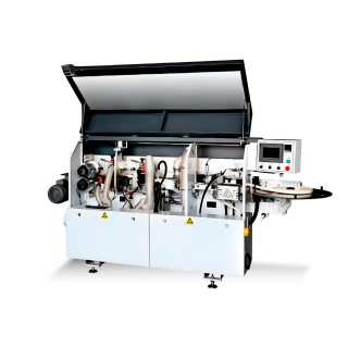

Автоматический кромкооблицовочный станок LS188
Автоматический кромкооблицовочный станок LS188 – применяется преимущественно для операций кромкооблицовки мебели из плит. Отличается автоматизацией, высокой производительностью, точностью и качеством отделки. Широко используется на производственных предприятиях мебельной отрасли. Операция кромкооблицовки является одним из ключевых этапов производства мебели, так как качество облицовки напрямую влияет на характеристики изделия, его стоимость и класс. Использование кромкооблицовочного процесса позволяет существенно повысить качество мебели.

Комплектующие
Промышленный сенсорный экран управления Kunlun Tongtai
Преобразователь частоты DING SHEN
Главный двигатель CC
Электрокомпоненты DELIXI
Параметры обработки
Мин. длина панели, мм 150
Мин. ширина панели, мм 90
Толщина кромочного материала, мм 0,4–3
Скоростные характеристики
Скорость подачи, м/мин 9
Общие характеристики
Рабочее давление воздуха, МПа 0,6
Макс. мощность, кВт 6.5
Габаритные размеры
Длина, мм 2450
Ширина, мм 536
Высота, мм 1316
Вес, кг 500
