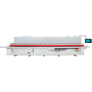

Автоматический кромкооблицовочный станок JC500
Полностью автоматический кромкооблицовочный станок JC500 для мягкого формования, оснащённый встроенным узлом фрезерования по шаблону. Станок поддерживает до 20 технологических вариантов профиля кромки и предназначен для обработки плитных материалов толщиной 18, 22 и 25 мм. Переключение режимов осуществляется одним нажатием с помощью 21,5-дюймового сенсорного экрана.

Станок оснащён 21,5-дюймовым сенсорным экраном, обеспечивающим централизованный контроль параметров работы станка. Через интерфейс оператор выполняет выбор функций, толщины панели и технологического профиля, а также задаёт температурные режимы. Дополнительно предусмотрена настройка высоты нажимной балки для точной адаптации под обрабатываемый материал.
Толщина пластины 18, 22, 25 изменяется одной кнопкой, а форма фрезы автоматически поднимается и опускается.

Скорость подачи 9 м/мин обеспечивает плавную и стабильную транспортировку заготовок, гарантируя надёжную непрерывную работу станка и общую стабильность технологического процесса.

Предварительная обрезка кромочной ленты выполняется по верхнему и нижнему краям, при этом большая часть кромочной ленты срезается.

Обеспечивает равномерное нанесения клея.

Быстрая резка передней и задней кромочной ленты двумя согласованно работающими пильными дисками. Индивидуальная регулировка давления прижима. Многозубые малошумные пильные диски обеспечивают чистый рез без сколов.

Фрезерный узел предназначен для чистовой обработки кромочной ленты после приклеивания. Обеспечивает удаление верхних и нижних свесов кромки с формированием радиусного профиля (R) и обработку кромочной ленты в одной плоскости с поверхностями плиты. Узел имеет регулировку по продольной, поперечной и вертикальной осям для точной настройки под параметры заготовки и кромки.

Удаление следов фрезерной обработки и клеевой линии. Автоматическая адаптация движения инструмента в соответствии с профилем кромки.

Удаление остатков клея и чистовая обработка кромочной ленты. Полировальные круги встречного вращения, направленного внутрь, обеспечивают равномерную и чистую поверхность.

Считывает или выбирает заданную толщину панели (например, 18/22/25 мм). Автоматически регулирует высоту прижимной балки с помощью электропривода или линейного актуатора.
