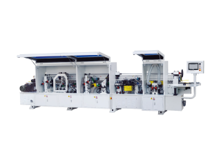

Автоматический кромкооблицовочный станок Sicar Mega L6 (6 операций)
Автоматический кромкооблицовочный станок Sicar тяжелой серии предназначен для облицовывания прямолинейных кромок плитных материалов рулонными кромками АБС, ПВХ и полосовым кромочным материалом толщиной до 3 мм.
Идеально подходит для применения на предприятиях по производству корпусной мебели (офисная, кухонные наборы, шкафы-купе, мебель для гостиных и прихожих, а также эксклюзивная мебель, изготавливаемая по индивидуальным заказам).

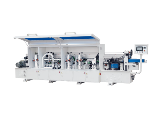

Конструктивные особенности
Пульт управления
Пульт управления
Обначена современными элементами управления и сенсорным дисплеем для настройки и контроля процессе кромкооблицовки. Основной интерфейс управления позволяет оператору легко настраивать параметры станка, такие как скорость подачи, температуру клеевого узла и другие важные настройки для качественной обработки панели.
Система подачи
Система подачи
Предназначен для непрерывного перемещения заготовок через по цепи, обеспечивая их плавное и последование перемещение, а так же правильное выравнивание для нанесения кромки.
Прижимная балка
Прижимная балка
Прижимная балка и транспортные цепи обеспечивают надежное удержание панели в процессе облицовки кромки.
Клеевой узел
Клеевой узел
Промышленный клеевой узел и клеевая ванна большого объема. Точная регулировка наносимого клея, позволяет легко настроить станок под различные материалы, в том числе под ДСП различной плотности. Клеевой узел станка позволяет добиться качественного приклеивания, и настроить оптимальный клеевой шов, в зависимости от типа панелей.
Торцовка
Торцовка
Точная и простая перенастройка узла при помощи счетчиков. Круглые копиры большого диаметра позволяют точно отслеживать материал. Круглый торцевой копир гарантирует превосходное качество и идеальную точность радиусной циклевки, а также отсутствие следов на деликатных кромках.
Узел снятия свесов
Узел снятия свесов
Узел снятия свесов предназначен для обработки излишков кромочного материала на боковых краях панели. Данный узел оснащён двумя шпиндельными инструментами для верхней и нижней обработки, имеющими наклон в 3 градуса и радиус 2 мм. Выход под аспирацию у этого узла имеет диаметр 80 мм. Максимально допустимое удаление материала составляет 2 мм с каждой стороны.
Узел обкатки углов
Узел обкатки углов
Узел обкатки углов включает верхние и нижние механизмы для обработки углов, оснащённые датчиками и автоматическими системами слежения, которые контролируют и корректируют положение инструментов относительно обрабатываемой плиты. Это обеспечивает точное и аккуратное скругление углов.
Узел радиусной циклевки
Полировальный узел
Полировальный узел
Полировка, это финальная обработка на кромкооблицовочном станке. Полировальный узел придает блеск на толстых кромках, убирает излишки клея и сглаживает обработанную фрезами тонкую кромку.
Электрокомпоненты Delta
Станок оснащён независимым управлением с переменной частотой и функцией торможения двигателя для повышенной эффективности и безопасности, устройством защиты от неправильной последовательности фаз для предотвращения повреждения электроники, а также соответствует национальным и международным стандартам безопасности и качества, обеспечивая надёжность и долговечность в эксплуатации.
Компоненты напряжения Siemens
Компоненты низкого напряжения бренда Siemens гарантируют стабильную и долговечную работу оборудования. Применение компонентов от известного производителя Siemens, повышает надёжность станка и обеспечивает её эффективное функционирование на протяжении длительного времени, уменьшая вероятность возникновения сбоев и необходимость в частом ремонте или замене деталей.
Автоматическая система смазки
Обеспечивает подачу смазки к узлам станка в соответствии с установленными регламентами и заданными интервалами обслуживания.
Система нанесения разделительной жидкости
Разделительная жидкость наносится перед узлом предварительного фрезерования и предотвращает прилипание излишков клея к поверхности детали.

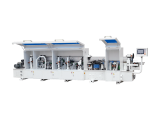

Узлы станкаКлеенаносящий узел, торцовочный узел, узел снятия свесов, узел обкатки углов, узел циклевки, полировальный узел
Длина заготовки, мм120
Ширина заготовки, мм80
Толщина заготовки, мм10 - 60
Скорость подачи, м/мин12 - 20
Толщина кромочного материала, мм0,4 - 3
Рабочее давление, мПа0,6 - 0, 8
Мощность двигателя, кВт8,5
Габариты станка (ДхШхВ), мм5700x800x1650
Габариты станка в упаковке(ДхШхВ), мм5600x750x1600
Вес станка, кг2100
