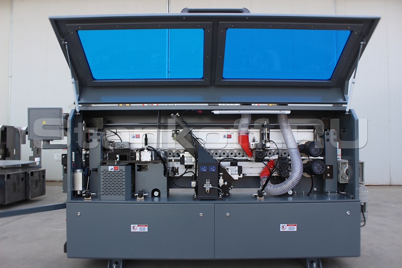

Рабочие узлы
Линейка предварительного нагрева торца
Клеевой узел
Торцовка свесов
Чистовая фрезеровка свесов
Узел полировки

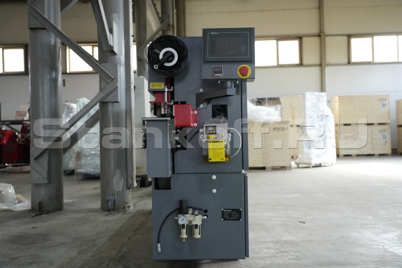

Пульт управления Touch Screen

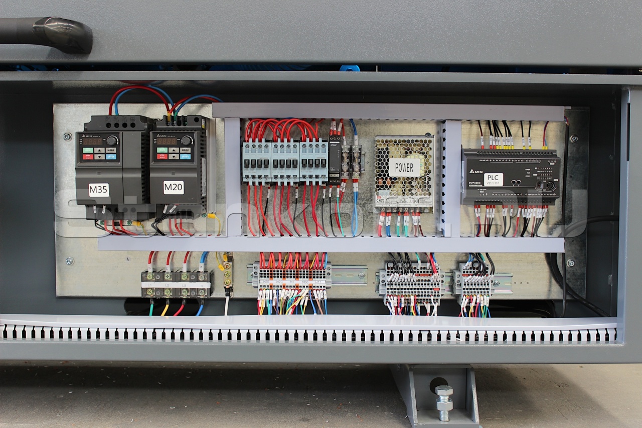

Управление станком происходит с центрального пульта управления с Touch screen дисплеем. С пульта происходит запуск основных узлов. Электронный датчик контроля температуры, расположенный на панели управления, позволяет осуществлять контроль установленной и текущей температуры на станке.

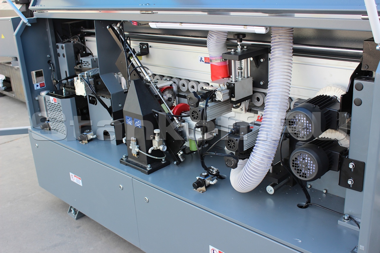

Торцовочный узел с двумя независимыми высокочастотными двигателями. Узлы просты в регулировке и настройке. Платформы торцовочных двигателей перемещаются по призматической линейной направляющей, что позволяет производить торцовку переднего и заднего свесов с высокой точностью.
Узел снятия свесов
Узел снятия свесов
Узел снятия свесов имеет промышленное исполнение, располагается на отдельном блоке установленном на станине.
Регулировка фрез на толщину обрабатываемой кромки производится при помощи винтового механизма, по механическим счетчикам.

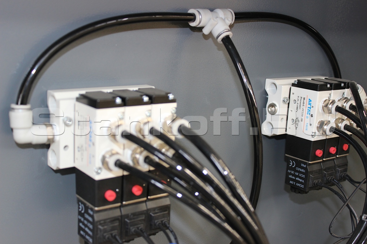

Пневмошток
Пневмошток
Предназначен для ограничения преждевременной подачи заготовки в зону обработки.

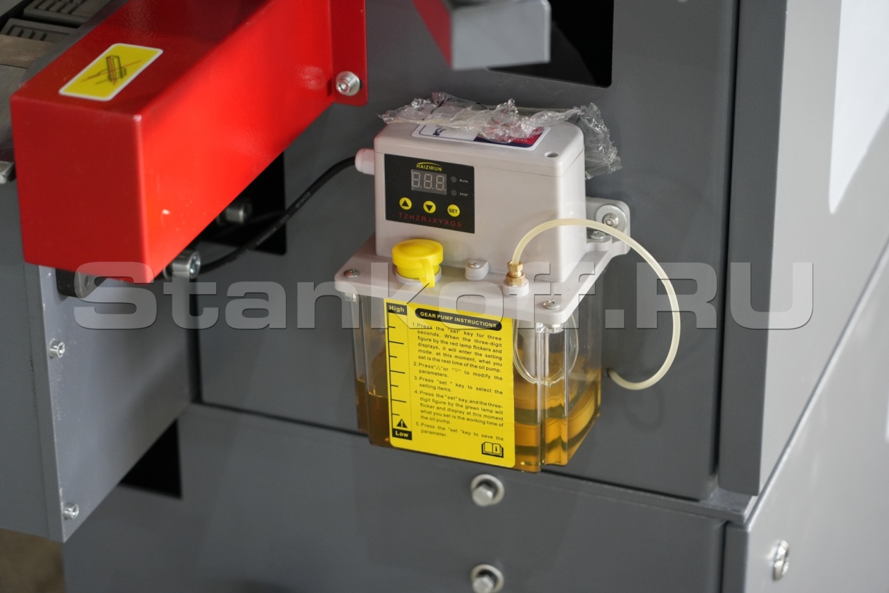

Автоматическая система смазки
Обеспечивает подачу смазки к узлам станка в соответствии с установленными регламентами и заданными интервалами обслуживания.

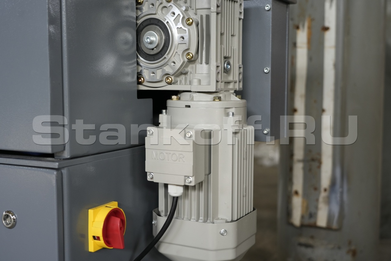

Мощность клеевого узла, кВт 0,75
Мощность нагревательного элемента, кВт 1,5
Количество торцовочных узлов, шт 2
Мощность торцовочных узлов 0,37
Количество узлов фрезерования свесов, шт 2
Мощность узлов фрезерования свесов, кВт 0,75
Количество узлов полировки, шт 2
Мощность узлов полировки, кВт 0,37
Мощность привода подачи, кВт 1,5
