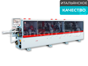

Автоматический кромкооблицовочный станок Sicar EB-295 (6 операций)
Предназначен для облицовывания прямолинейных кромок плитных материалов рулонными кромками АБС, ПВХ и полосовым кромочным материалом толщиной до 3 мм.
Идеально подходит для применения на предприятиях по производству корпусной мебели (офисная, кухонные наборы, шкафы-купе, мебель для гостиных и прихожих, а также эксклюзивная мебель, изготавливаемая по индивидуальным заказам).

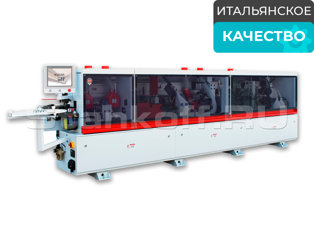

Конструктивные особенности
Сенсорная панель управления
Управление станком происходит с сенсорной панели управления, которая обеспечивает доступ к функциям и настройкам станка. Данная панель позволяет оператору контролировать процессы станка, такие как настройка температуры для клеевого узла, регулировка скорости подачи материала, управление работой различных рабочих узлов и отслеживать состояние станка.
