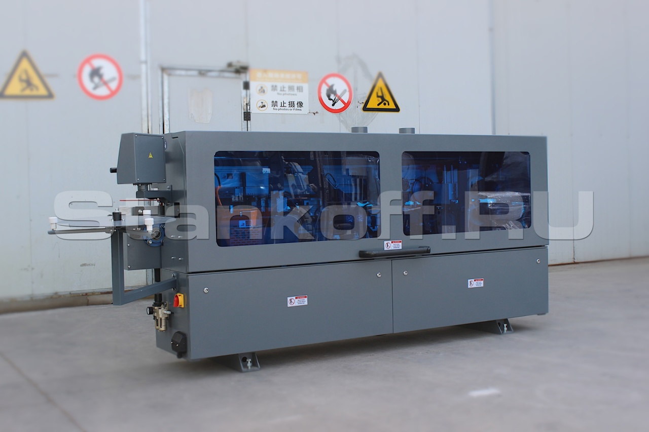

Автоматический кромкооблицовочный станок Sicar EB-280 (5 операций)
Предназначен для облицовывания прямолинейных кромок плитных материалов рулонными кромками АБС, ПВХ и полосовым кромочным материалом толщиной до 3 мм.
Идеально подходит для применения на предприятиях по производству корпусной мебели (офисная, кухонные наборы, шкафы-купе, мебель для гостиных и прихожих, а также эксклюзивная мебель, изготавливаемая по индивидуальным заказам).

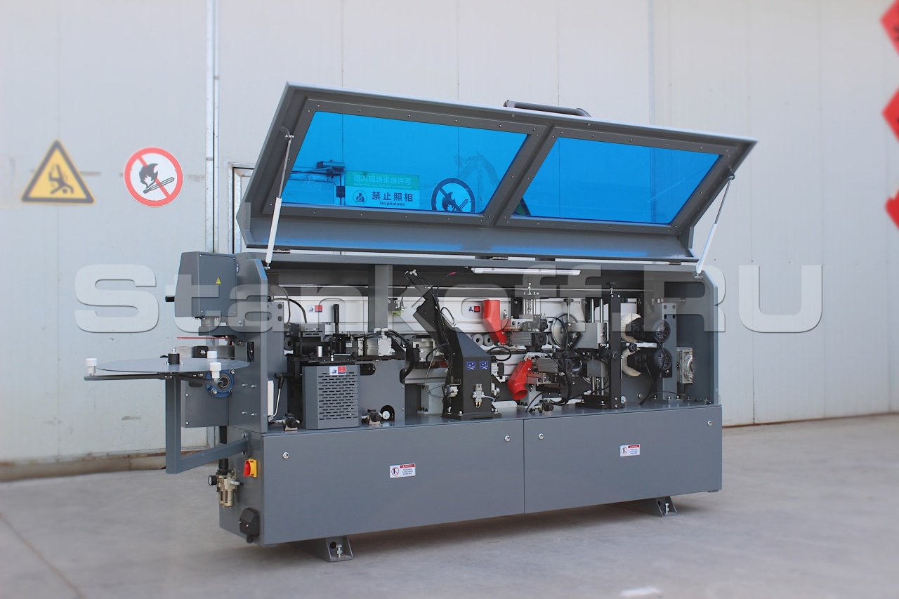

Рабочие узлы
Линейка предварительного нагрева торца
Клеевой узел
Торцовка свесов
Радиусная циклевка
Чистовая фрезеровка свесов
Узел полировки

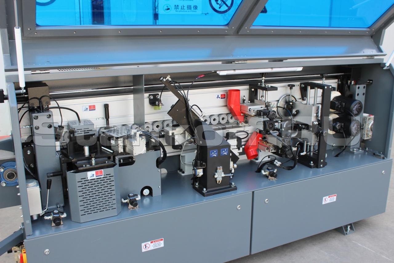

Конструктивные особенности

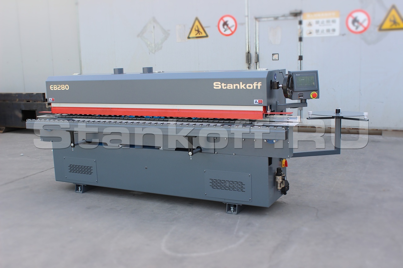

Пульт управления Touch Screen

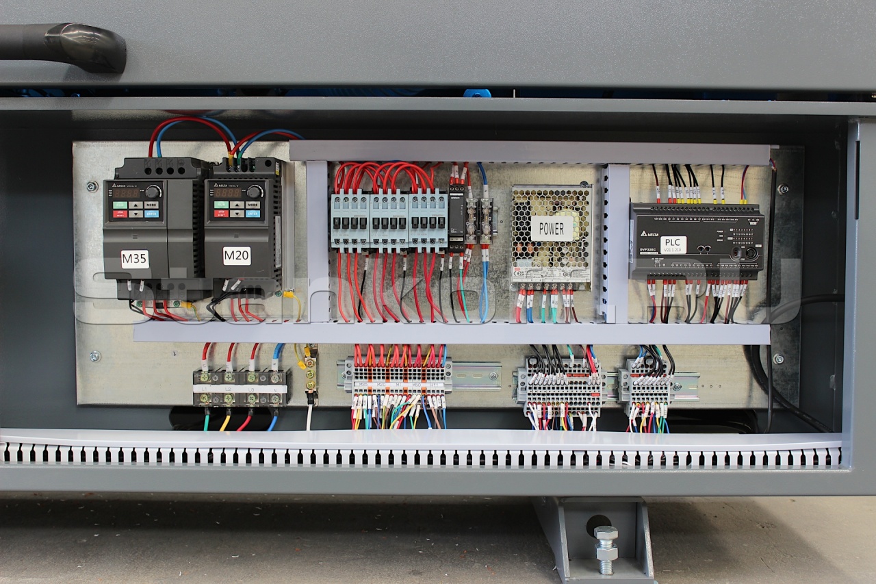

Управление станком происходит с центрального пульта управления с Touch screen дисплеем. С пульта происходит запуск основных узлов. Электронный датчик контроля температуры, расположенный на панели управления, позволяет осуществлять контроль установленной и текущей температуры на станке.
Нагревательная пластина
Нагревательная пластина торца заготовки создает нужную основу для качественной приклейки кромки.
Особо актуально в холодный период времени.
Возможность включения нагревательной планки в любое время отдельным выключателем.
Клеевой узел
Клеевой узел
Промышленный клеевой узел и клеевая ванна большого объема. Точная регулировка наносимого клея, позволяет легко настроить станок под различные материалы, в том числе под ДСП различной плотности. Клеевой узел станка позволяет добиться качественного приклеивания, и настроить оптимальный клеевой шов, в зависимости от типа панелей.
Торцовка
Торцовка
Торцовочный узел с двумя независимыми высокочастотными двигателями. Узлы просты в регулировке и настройке. Платформы торцовочных двигателей перемещаются по призматической линейной направляющей, что позволяет производить торцовку переднего и заднего свесов с высокой точностью. Для торцовки используется пила размером 104x3,0x2,2 мм, с 30 зубцами.
Узел снятия свесов
Узел снятия свесов
Узел снятия свесов имеет промышленное исполнение, располагается на отдельном блоке установленном на станине.
Регулировка фрез на толщину обрабатываемой кромки производится при помощи винтового механизма, по механическим счетчикам.
Для снятия свесов используется фреза размером 69x20x13 мм, с шестью режущими кромками, профилем R2.
Узел радиусной циклевки
Точная и простая перенастройка узла при помощи счетчиков. Круглые копиры большого диаметра позволяют точно отслеживать материал. Круглый торцевой копир гарантирует превосходное качество и идеальную точность радиусной циклевки, а также отсутствие следов на деликатных кромках. Для радиусной циклевки используются скребковые лезвия размером 20x2x2 мм.
Полировальный узел
Полировальный узел
Полировка, это финальная обработка на кромкооблицовочном станке. Полировальный узел придает блеск на толстых кромках, убирает излишки клея и сглаживает обработанную фрезами тонкую кромку. Для полировки используется щетка размером ⌀150x⌀50x20
Система подачи
Система подачи
Долговечная и надежная конструкция. Точное перемещение башмаков за счет полукруглой направляющей прошедшей специальную термообработку с помощью цепи.
Износостойкие башмаки в сочетании с резиновыми прижимными роликами, расположенными в два ряда, обеспечивают точную транспортировку заготовок.
На входе станка установлен ограничитель подачи панелей, который предотвращает преждевременную подачу деталей в зону обработки, и выдерживает минимальное расстояние между панелями.
Выдвижная опора
Выдвижная опора
Выдвижная роликовая опора, предназначена для поддержки длинных деталей, что предотвращает перекос панели в зоне обработки. А система перемещения, позволяет легко установить опору на необходимую ширину детали.
Настройка на толщину детали
С помощью рукоятки с цифровым счетчиком производится настройка на толщину детали. Не требуется дополнительной фиксации.

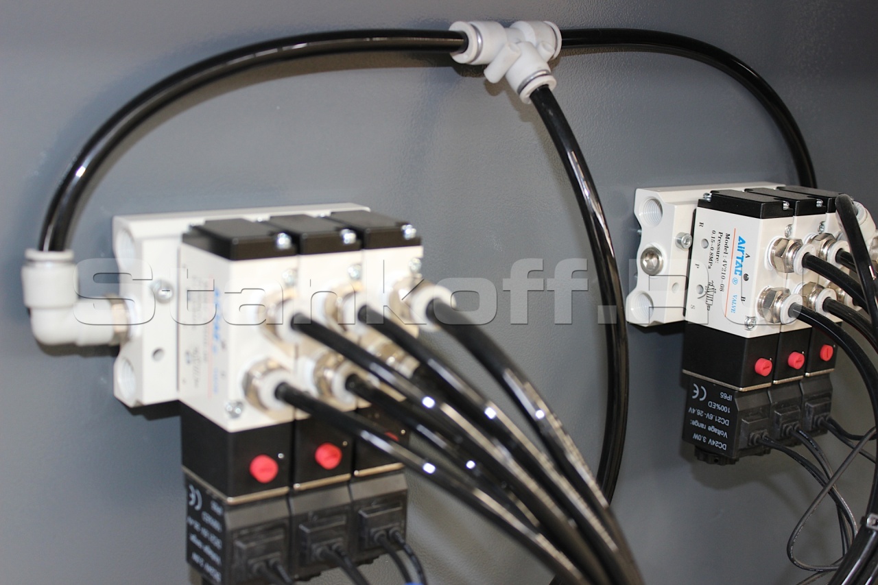

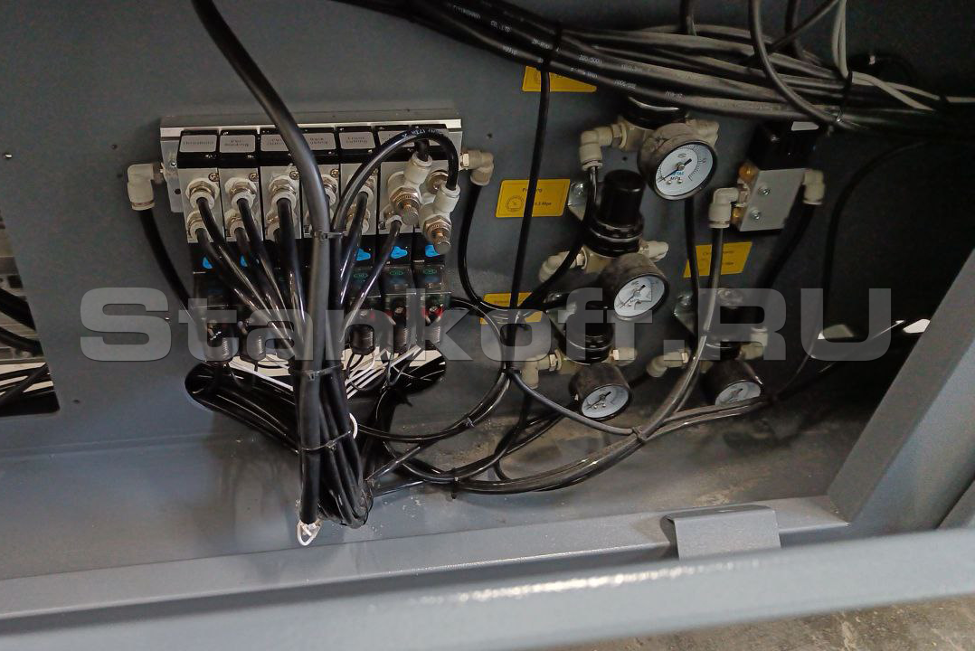

Пневмошток
Пневмошток
Предназначен для ограничения преждевременной подачи заготовки в зону обработки.
Автоматическая система смазки
Обеспечивает подачу смазки к узлам станка в соответствии с установленными регламентами и заданными интервалами обслуживания.
