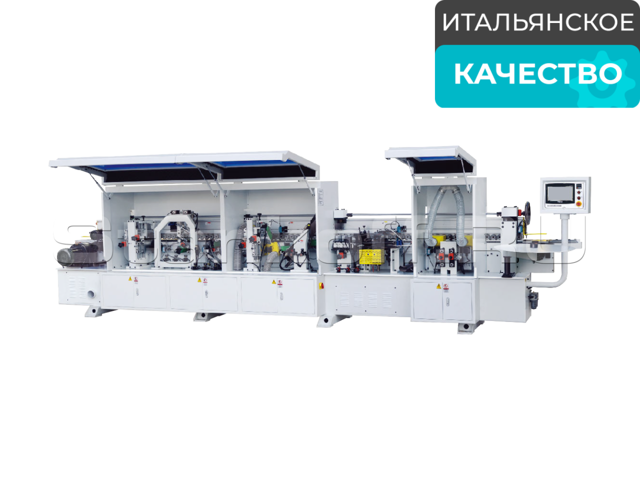

Автоматический кромкооблицовочный станок Sicar Mega L7 (7 операций)
Автоматический кромкооблицовочный станок Sicar тяжелой серии предназначен для облицовывания прямолинейных кромок плитных материалов рулонными кромками АБС, ПВХ и полосовым кромочным материалом толщиной до 3 мм.
