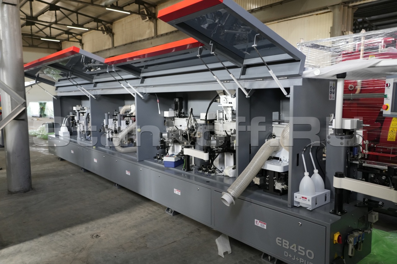

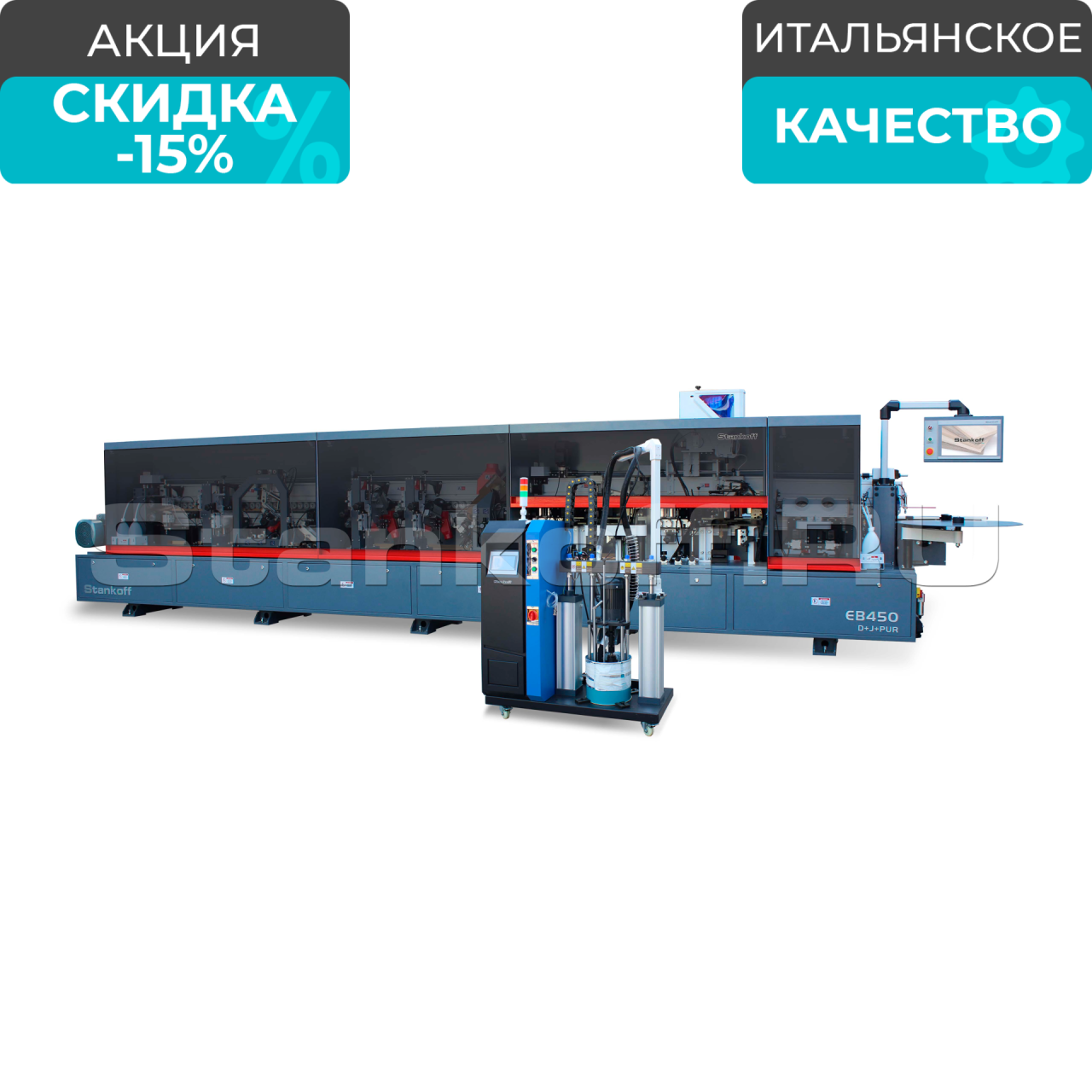

Автоматический кромкооблицовочный станок Sicar EB-450 D+J+PUR (Mega L8 PUR), 8 операций
Автоматический кромкооблицовочный станок Sicar тяжелой серии предназначен для облицовывания прямолинейных кромок плитных материалов рулонными кромками АБС, ПВХ и полосовым кромочным материалом толщиной до 3 мм.
Идеально подходит для применения на предприятиях по производству корпусной мебели (офисная, кухонные наборы, шкафы-купе, мебель для гостиных и прихожих, а также эксклюзивная мебель, изготавливаемая по индивидуальным заказам).

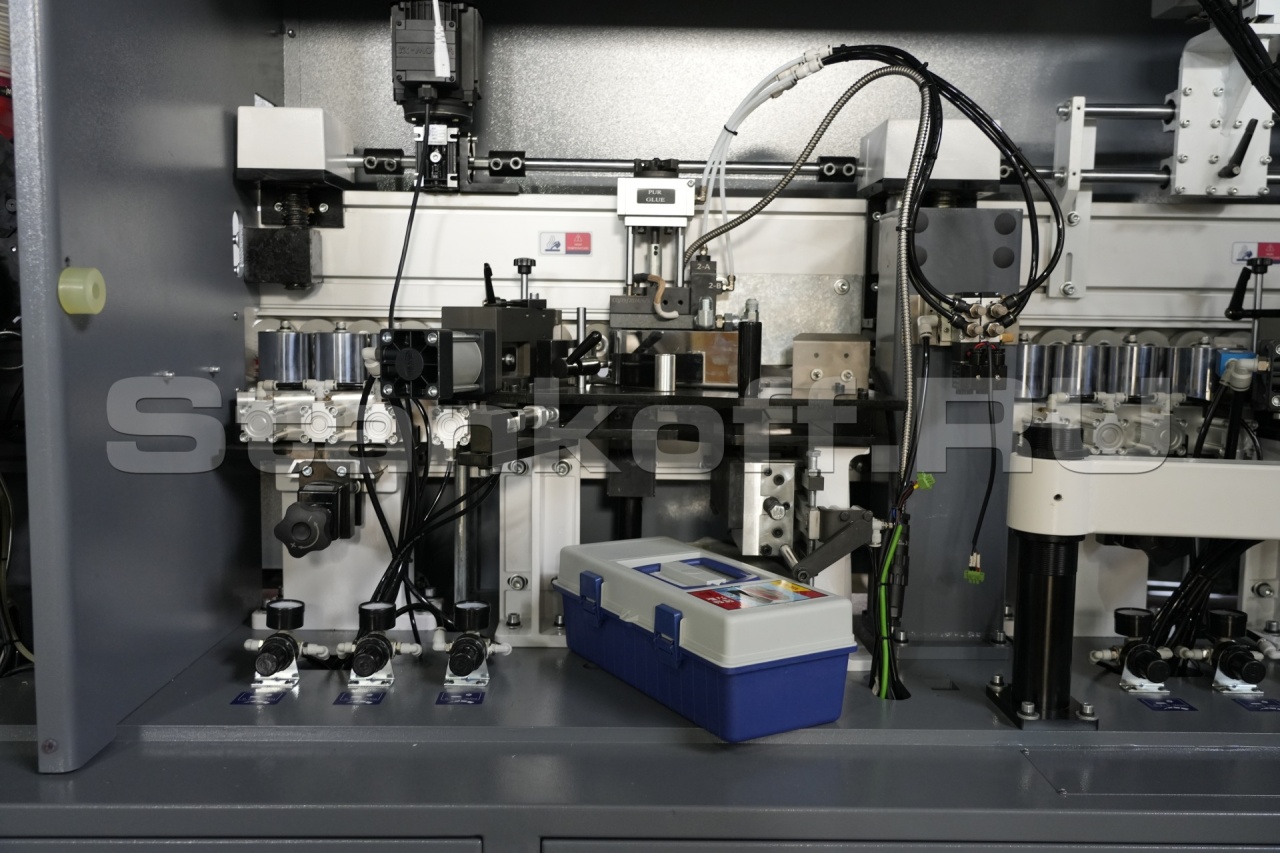

Конструктивные особенности
Пульт управления
Пульт управления

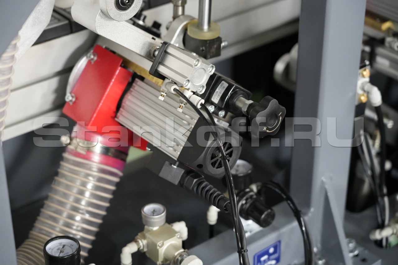

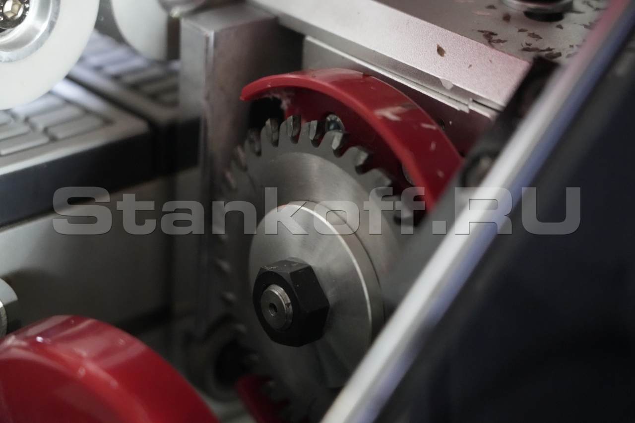

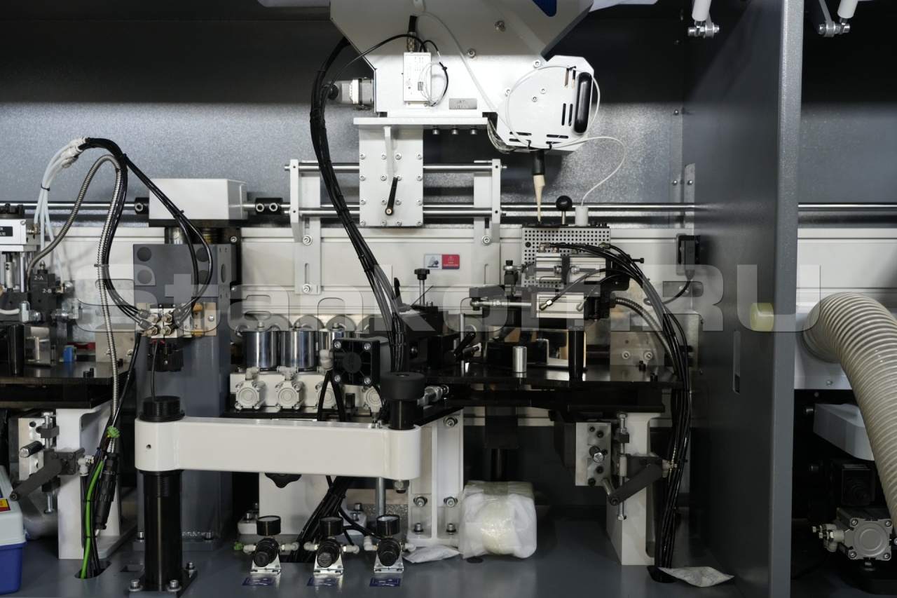

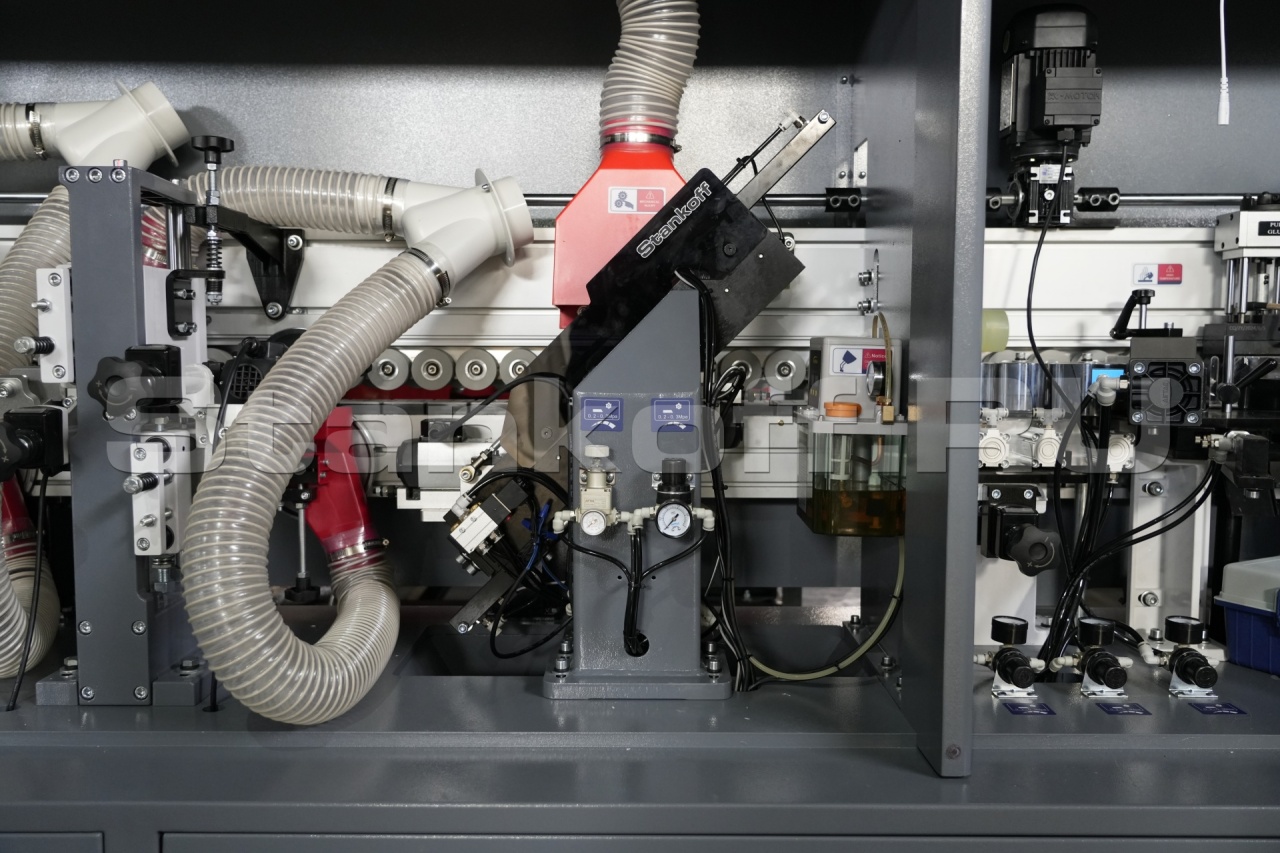

Прифуговка
Прифуговка
Узел предварительного фрезерования панели способен удалять кромку панели, позволяя устранять дефекты, возникающие в результате пиления, и корректировать ошибки, вызванные неправильной настройкой пильного диска. Узел защищён красным защитным кожухом, что обеспечивает безопасность работы и повышает эффективность сбора пыли.

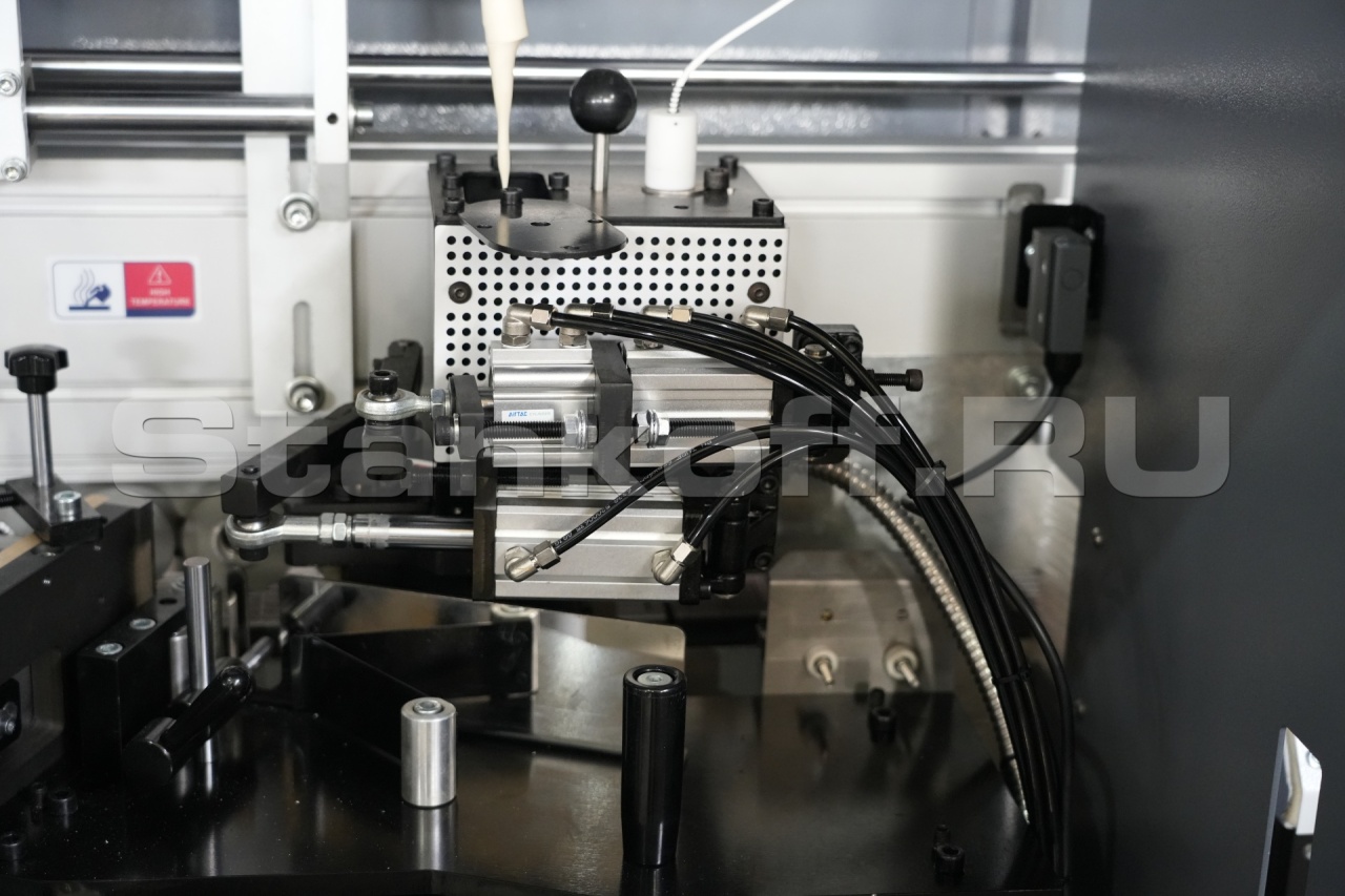

Клеевой узел
Клеевой узел
Промышленный клеевой узел и клеевая ванна большого объема. Точная регулировка наносимого клея, позволяет легко настроить станок под различные материалы, в том числе под ДСП различной плотности. Клеевой узел станка позволяет добиться качественного приклеивания, и настроить оптимальный клеевой шов, в зависимости от типа панелей.

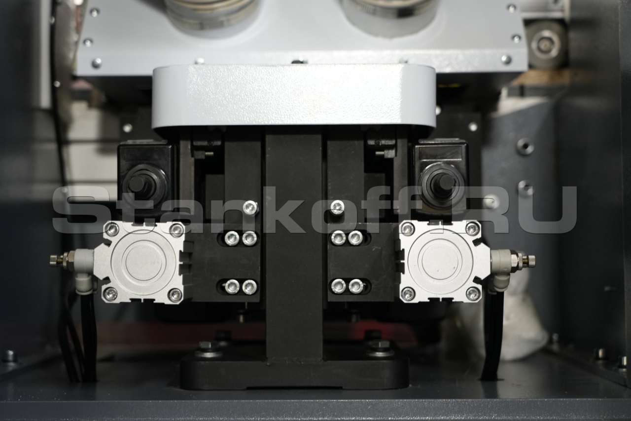

Торцовка
Торцовка
Точная и простая перенастройка узла при помощи счетчиков. Круглые копиры большого диаметра позволяют точно отслеживать материал. Круглый торцевой копир гарантирует превосходное качество и идеальную точность радиусной циклевки, а также отсутствие следов на деликатных кромках.

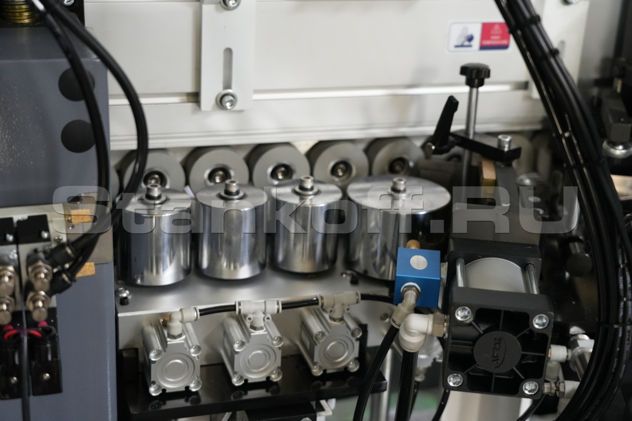

Узел грубого и тонкого снятия свесов
Узел грубого снятия свесов удаляет избыточный кромочный материал с верхней и нижней сторон обрабатываемой панели. Узел необходим для первоначального формирования края и устранения основного избытка материала.
Узел тонкого снятия свесов следует за грубой и служит для более детальной и точной отделки краев. Узел удаляет небольшие неровности, оставшиеся после грубой обрезки, и создаёт гладкий, чистый край, готовый к дальнейшей обработке

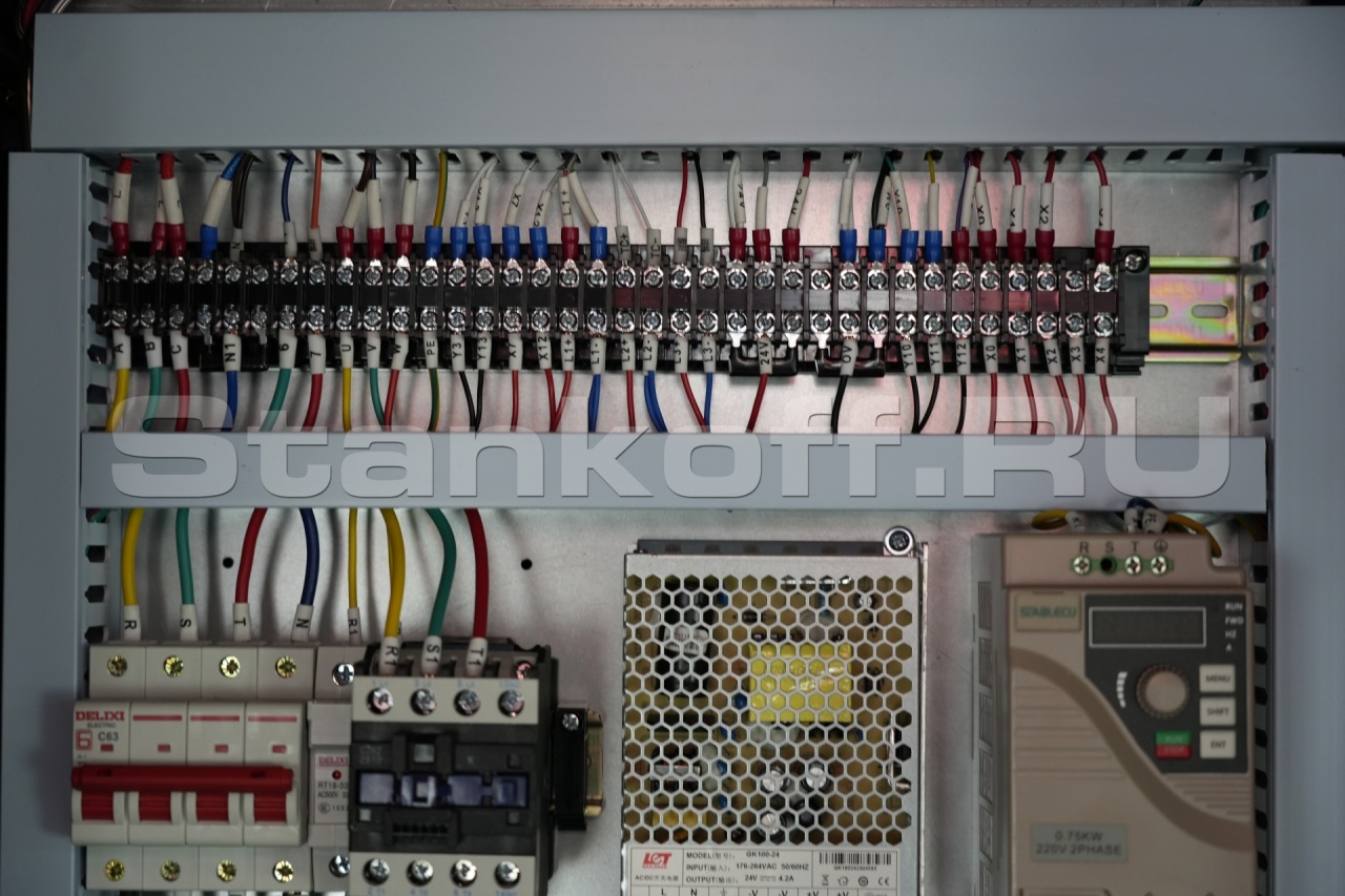

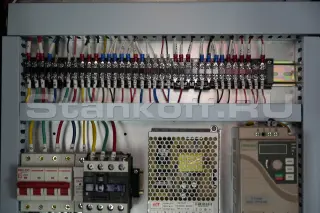

Электрокомпоненты Delta
Станок оснащён независимым управлением с переменной частотой и функцией торможения двигателя для повышенной эффективности и безопасности, устройством защиты от неправильной последовательности фаз для предотвращения повреждения электроники, а также соответствует национальным и международным стандартам безопасности и качества, обеспечивая надёжность и долговечность в эксплуатации.
Компоненты напряжения Siemens
Компоненты низкого напряжения бренда Siemens гарантируют стабильную и долговечную работу оборудования. Применение компонентов от известного производителя Siemens, повышает надёжность станка и обеспечивает её эффективное функционирование на протяжении длительного времени, уменьшая вероятность возникновения сбоев и необходимость в частом ремонте или замене деталей.

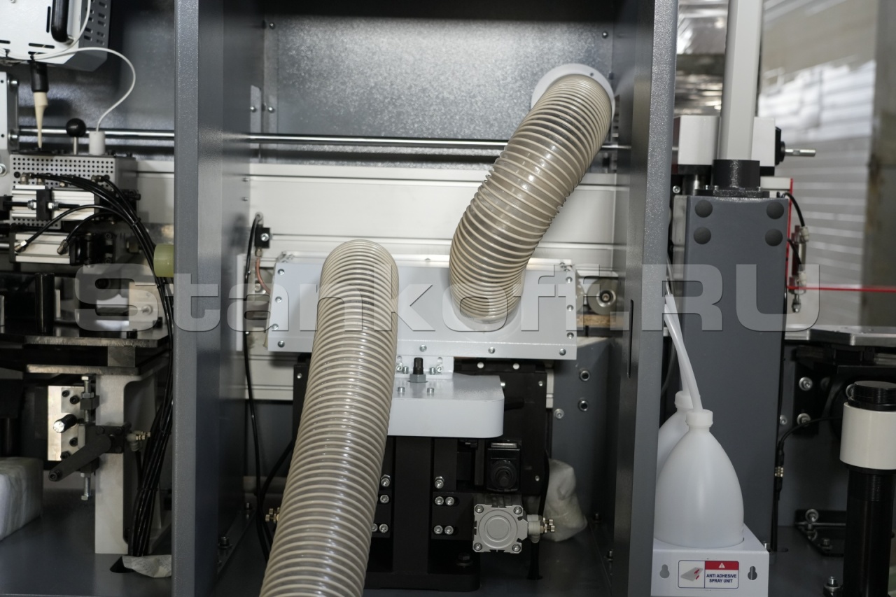

Очистительный распылительный блок
Две форсунки одновременно наносят жидкость сверху и снизу заготовки, обеспечивая регулируемую подачу необходимого объема жидкости. Это улучшает качество обработанной детали и создает антистатический эффект.
Антиадгезионный спрейный блок
Предотвращает прилипание клея на поверхность заготовки. Две форсунки одновременно наносят жидкость сверху и снизу заготовки, обеспечивая регулируемую подачу необходимого объема жидкости. Улучшает обработку детали на последующих узлах

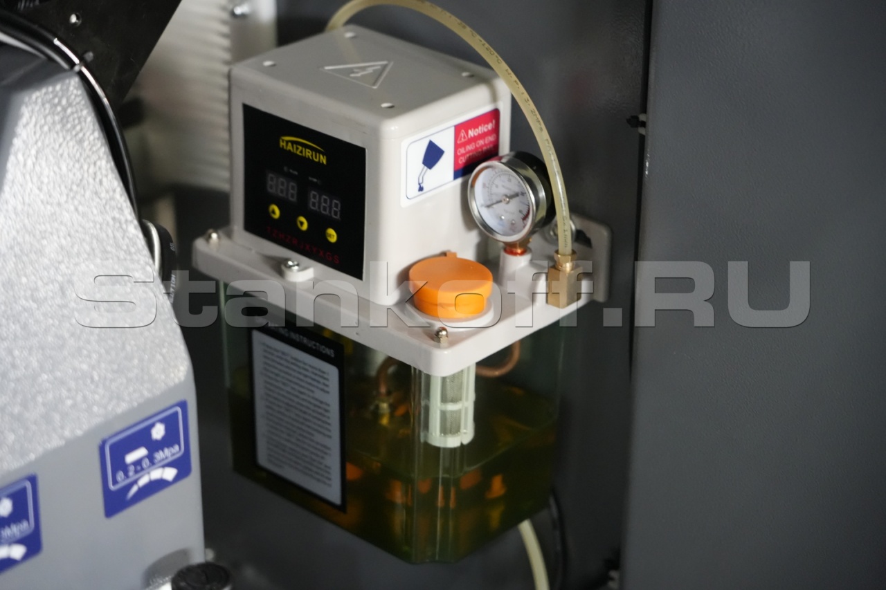

Автоматическая система смазки
Обеспечивает подачу смазки к узлам станка в соответствии с установленными регламентами и заданными интервалами обслуживания.

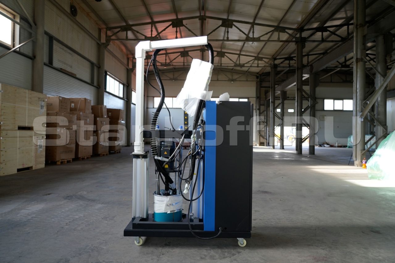

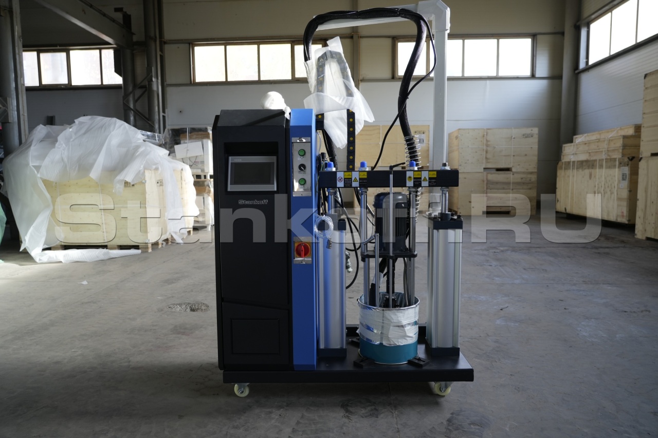

Устройство подачи клея PUR
PUR относится к клеям на основе реакционноспособных полиуретанов, которые обладают отличной адгезией и долговечностью. PUR-клеи активируются влагой и образуют прочные, водонепроницаемые соединения, что делает их идеальными для использования в производстве мебели, где требуются высокая прочность и стойкость к воздействию влаги. Клеевой узел PUR позволяет использовать данный клей для обеспечения превосходной адгезии кромочных материалов к МДФ и другим видам древесных панелей.
Преимущества
  • PUR клей обеспечивает очень крепкие соединения;
  • PUR соединения не пропускают воду;
  • Сохраняет свойства в широком диапазоне температур;
  • Устойчив к маслам, жирам, растворителям;
  • PUR клей не оставляет следов на соединениях;
  • Не выделяет опасных веществ после отверждения;
  • Позволяет материалам сохранять связь при изменении формы.
