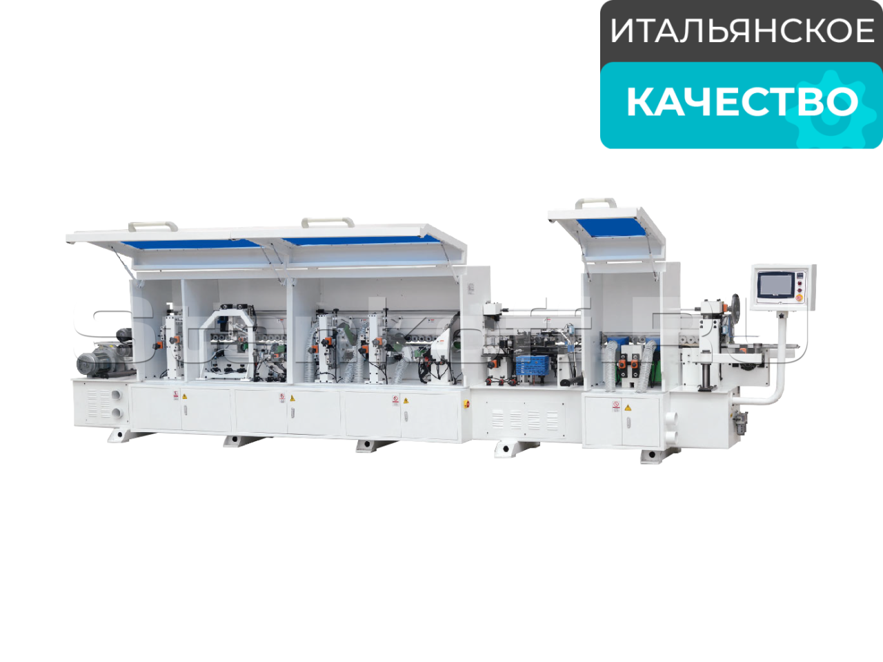

Автоматический кромкооблицовочный станок Sicar тяжелой серии предназначен для облицовывания прямолинейных кромок плитных материалов рулонными кромками АБС, ПВХ и полосовым кромочным материалом толщиной до 3 мм.

Рабочие узлы
Торцовка свесов
Грубое снятие свесов
Обкатка углов
Разделительная жидкость
Очистительная жидкость
Полирвока
Тонкое снятие свесов
Прифуговка (50 мм)
Клеевой узел

Узлы станка Прифуговочный узел, клеенаносящий узел, торцовочный узел, узел грубого и тонкого снятия свесов, узел обкатки углов, узел циклевки, полировальный узел
Длина заготовки, мм 120
Ширина заготовки, мм 80
Толщина заготовки, мм 10 - 60
Максимальная толщина прифуговки, мм 50
Скорость подачи, м/мин 12 - 20
Толщина кромочного материала, мм 0,4 - 3
Рабочее давление, мПа 0,6 - 0, 8
Мощность двигателя, кВт 15,4
Габариты станка (ДхШхВ), мм 7000x800x1650
Габариты станка в упаковке(ДхШхВ), мм 6800x750x1600
Вес станка, кг 2800
