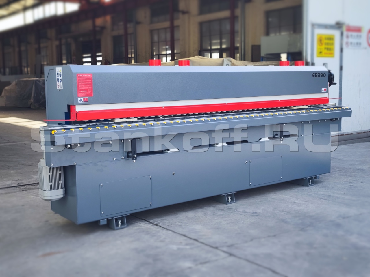

Автоматический кромкооблицовочный станок Sicar EB-290 (6 операций)
Предназначен для облицовывания прямолинейных кромок плитных материалов рулонными кромками АБС, ПВХ и полосовым кромочным материалом толщиной до 3 мм.
Идеально подходит для применения на предприятиях по производству корпусной мебели (офисная, кухонные наборы, шкафы-купе, мебель для гостиных и прихожих, а также эксклюзивная мебель, изготавливаемая по индивидуальным заказам).

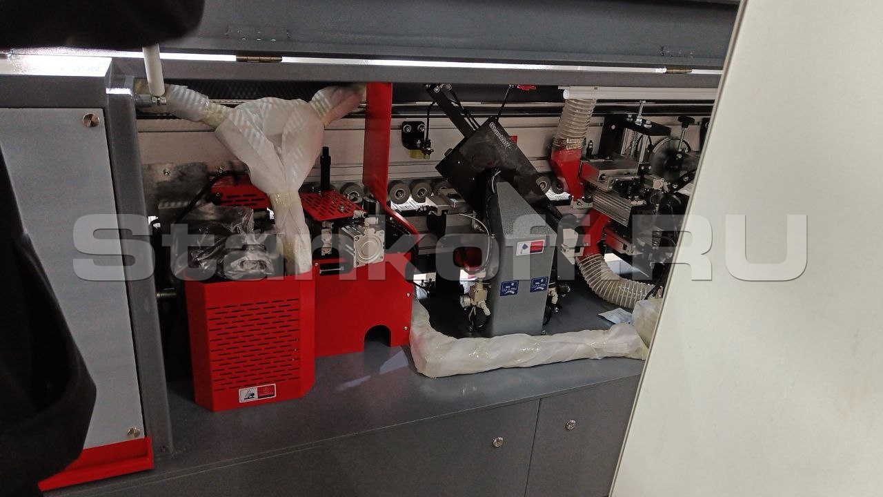

Рабочие узлы
Лампа предварительного нагрева торца
Клеевой узел
Торцовка свесов
Радиусная циклевка
Очистительная жидкость
Разделительная жидкость
Узел полировки
Прифуговка
Чистовая фрезеровка свесов

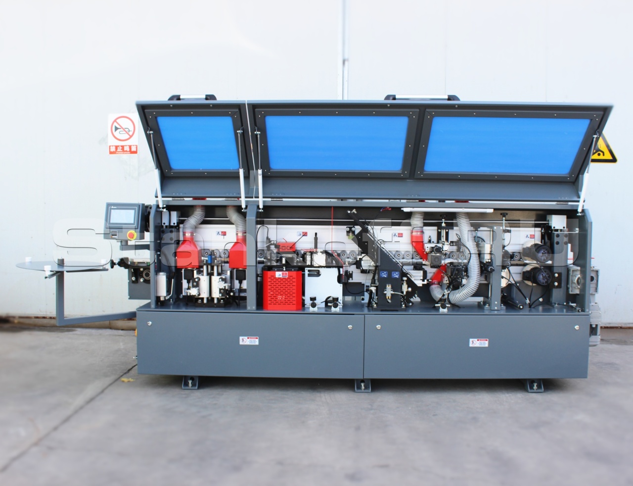

Конструктивные особенности
Пульт управления Touch Screen

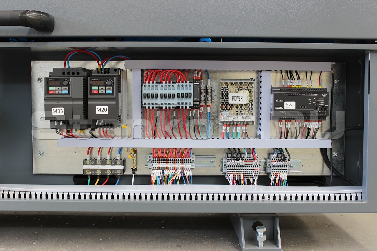

Управление станком происходит с центрального пульта управления с Touch screen дисплеем. С пульта происходит запуск основных узлов. Электронный датчик контроля температуры, расположенный на панели управления, позволяет осуществлять контроль установленной и текущей температуры на станке.

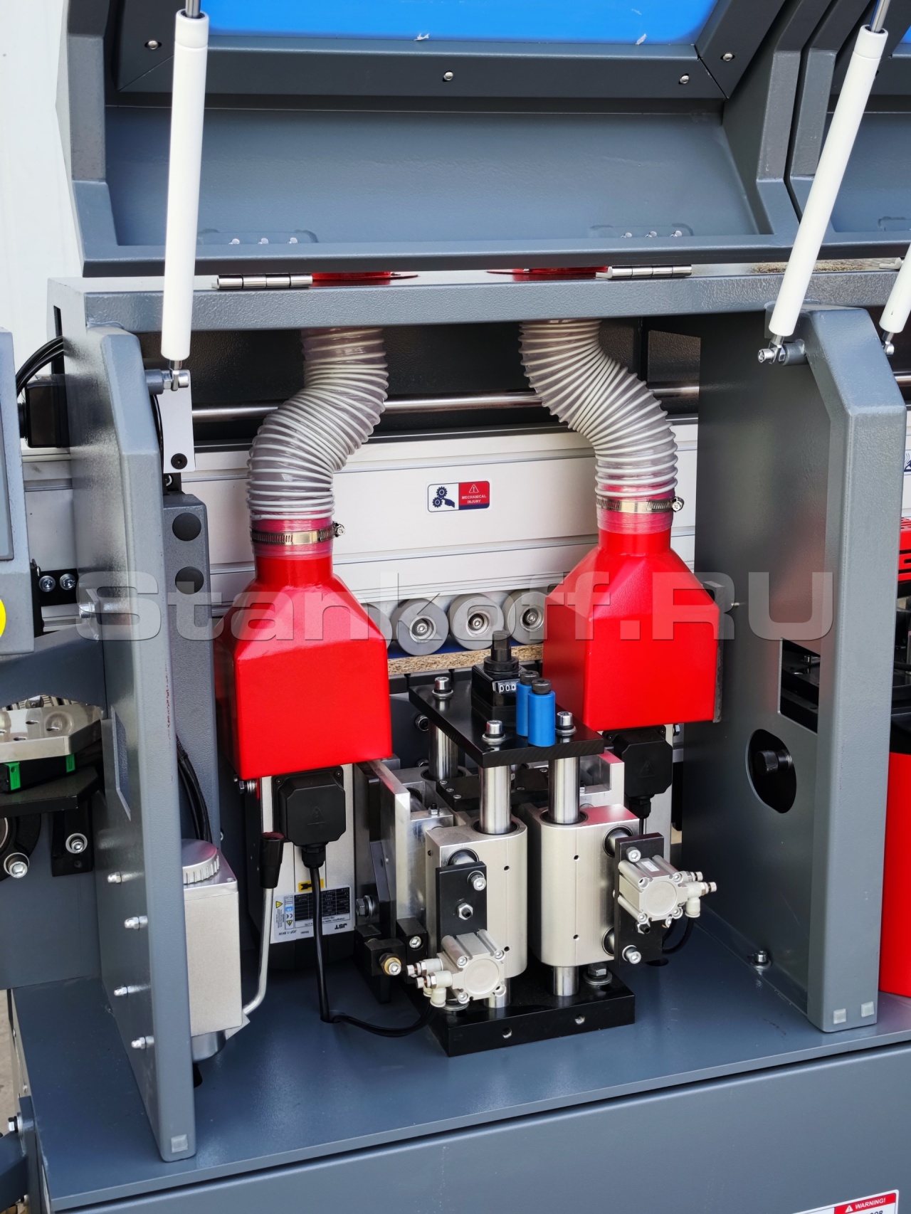

Узел предварительного фрезерования панели предназначен для устранения дефектов раскроя (микросколов, ступеньки от подрезной пилы), гарантирует перпендикулярную и прямолинейную геометрию поверхности торца детали, чем собственно повышает качество приклеивания и клеевой шов.

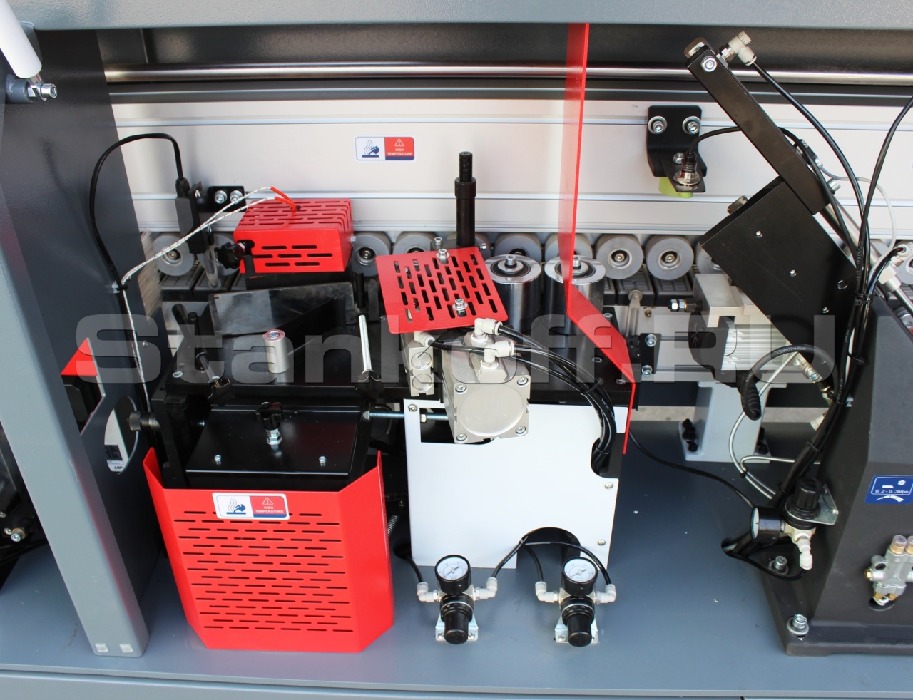

Клеевой узел
Клеевой узел
Промышленный клеевой узел и клеевая ванна большого объема. Точная регулировка наносимого клея, позволяет легко настроить станок под различные материалы, в том числе под ДСП различной плотности. Клеевой узел станка позволяет добиться качественного приклеивания, и настроить оптимальный клеевой шов, в зависимости от типа панелей.

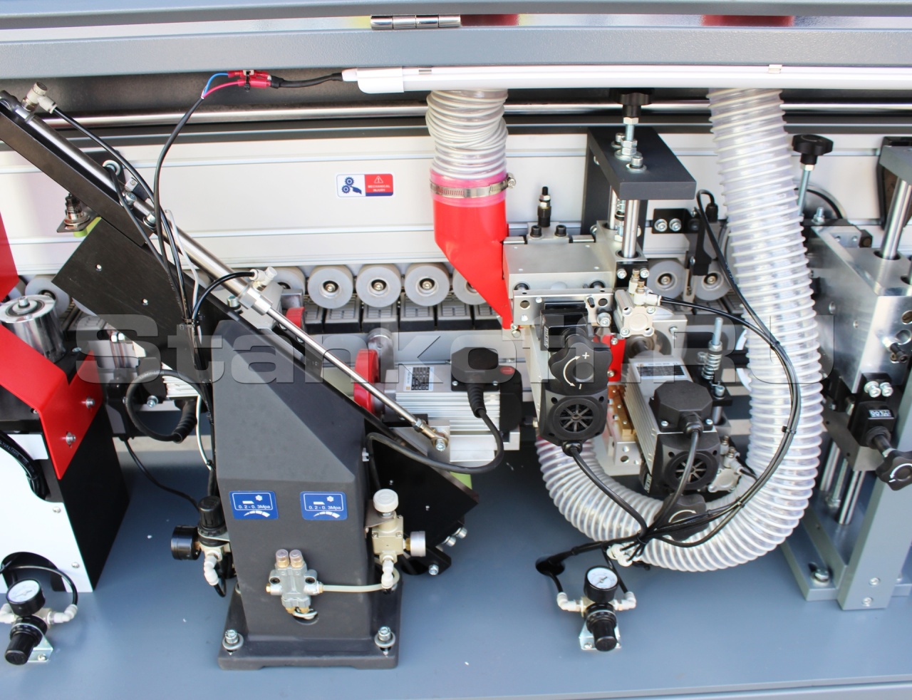

Торцовочный узел с двумя независимыми высокочастотными двигателями. Узлы просты в регулировке и настройке. Платформы торцовочных двигателей перемещаются по призматической линейной направляющей, что позволяет производить торцовку переднего и заднего свесов с высокой точностью.
Узел снятия свесов
Узел снятия свесов
Узел снятия свесов имеет промышленное исполнение, располагается на отдельном блоке установленном на станине.
Регулировка фрез на толщину обрабатываемой кромки производится при помощи винтового механизма, по механическим счетчикам.

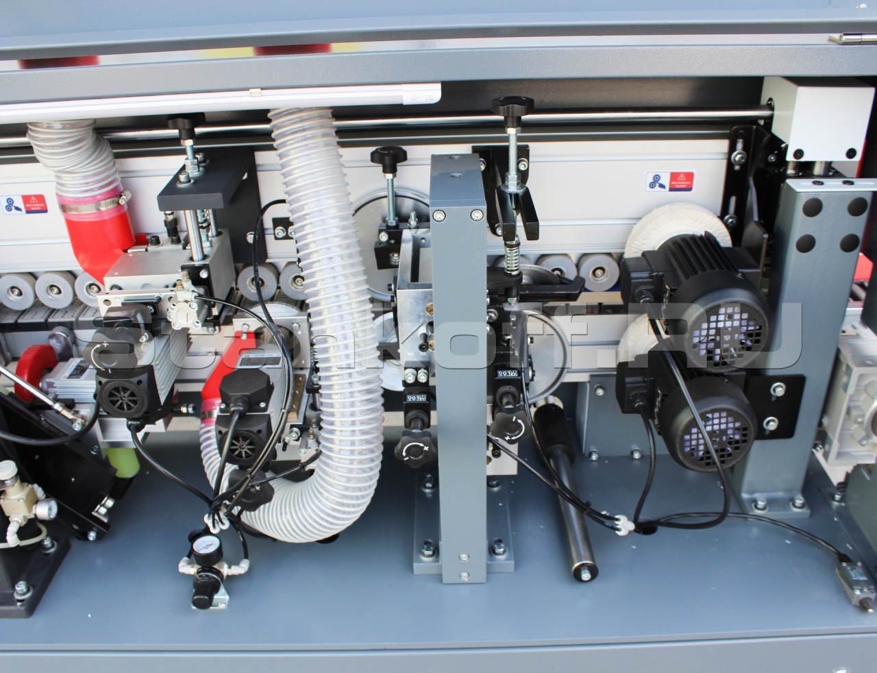

Точная и простая перенастройка узла при помощи счетчиков. Круглые копиры большого диаметра позволяют точно отслеживать материал. Круглый торцевой копир гарантирует превосходное качество и идеальную точность радиусной циклевки, а также отсутствие следов на деликатных кромках.
Полировальный узел
Полировальный узел
Полировка, это финальная обработка на кромкооблицовочном станке. Полировальный узел придает блеск на толстых кромках, убирает излишки клея и сглаживает обработанную фрезами тонкую кромку.

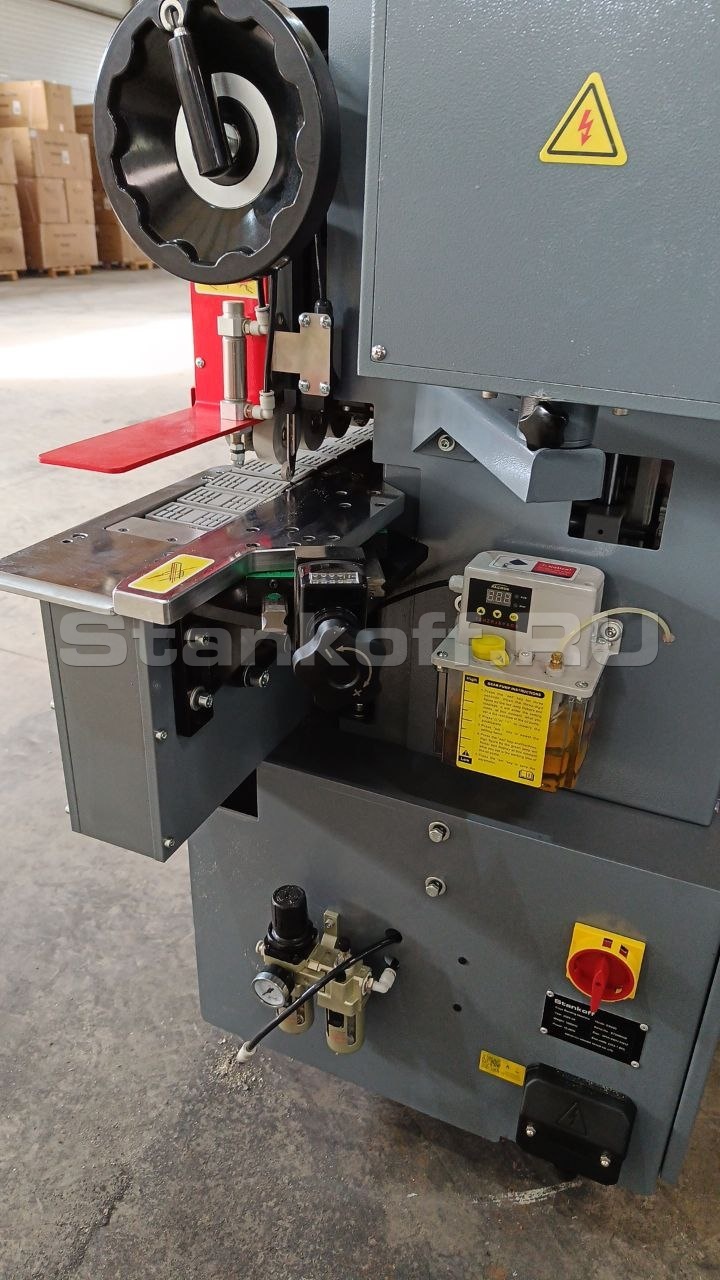

Выдвижная опора
Выдвижная опора
Выдвижная роликовая опора, предназначена для поддержки длинных деталей, что предотвращает перекос панели в зоне обработки. А система перемещения, позволяет легко установить опору на необходимую ширину детали.
Настройка на толщину детали
С помощью рукоятки с цифровым счетчиком производится настройка на толщину детали. Не требуется дополнительной фиксации.

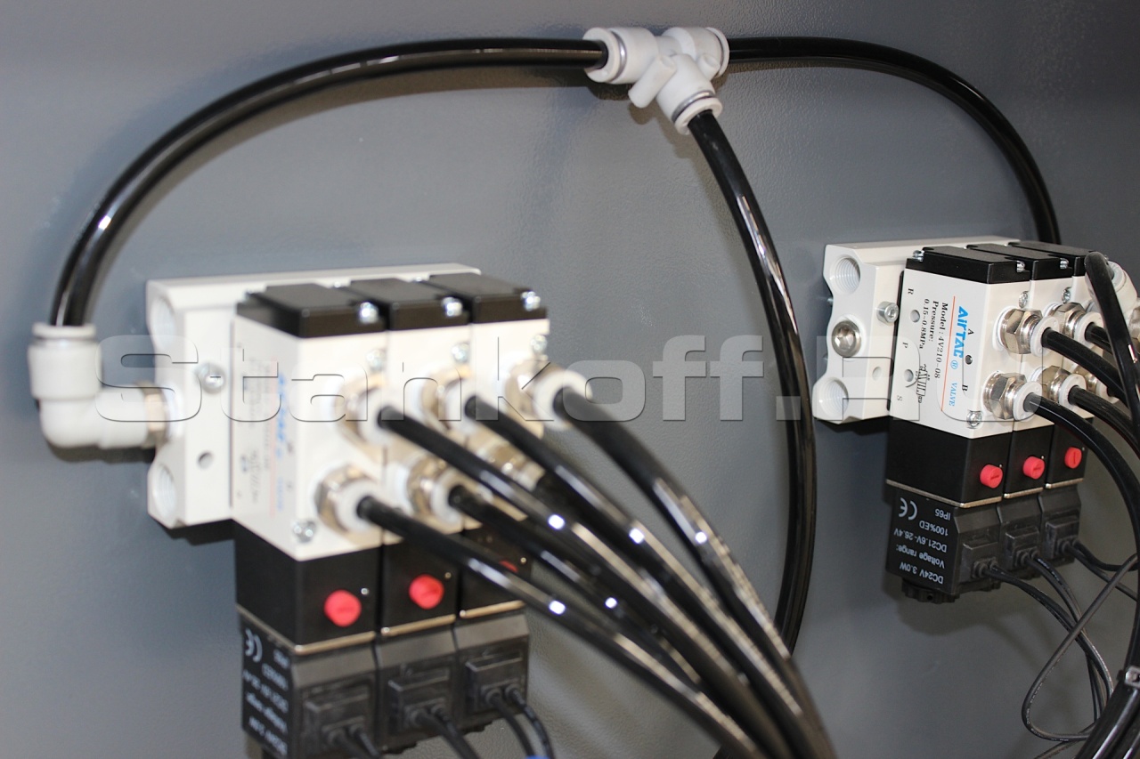

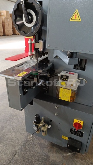

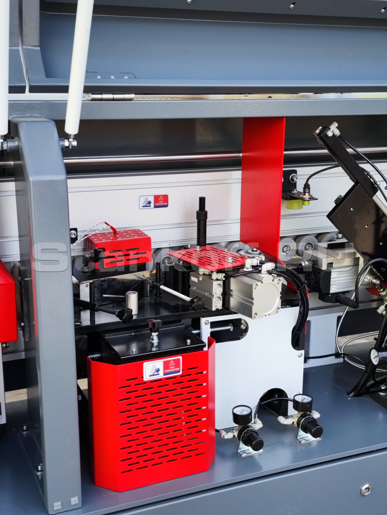

Пневмошток
Пневмошток
Предназначен для ограничения преждевременной подачи заготовки в зону обработки.

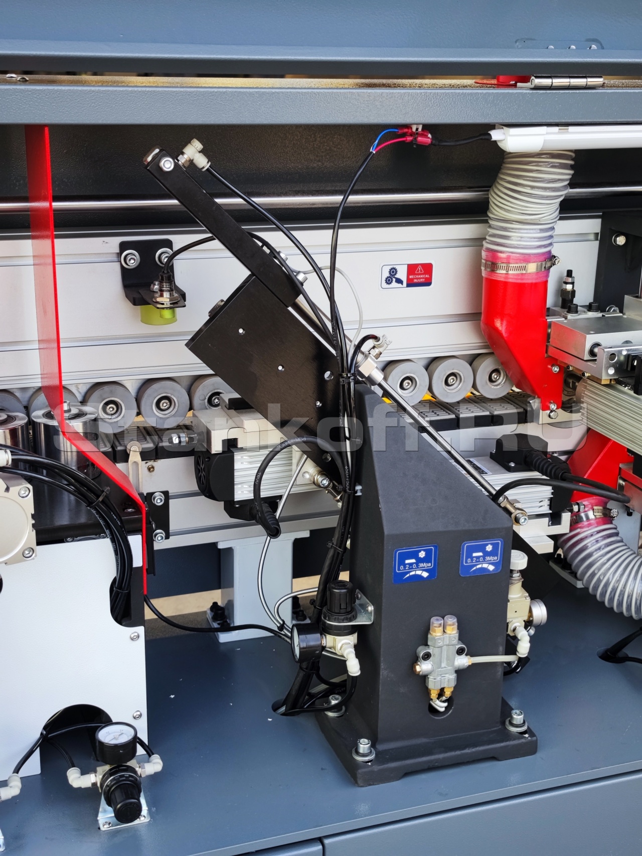

Антиадгезионный спрейный блок
Предотвращает прилипание клея на поверхность заготовки.

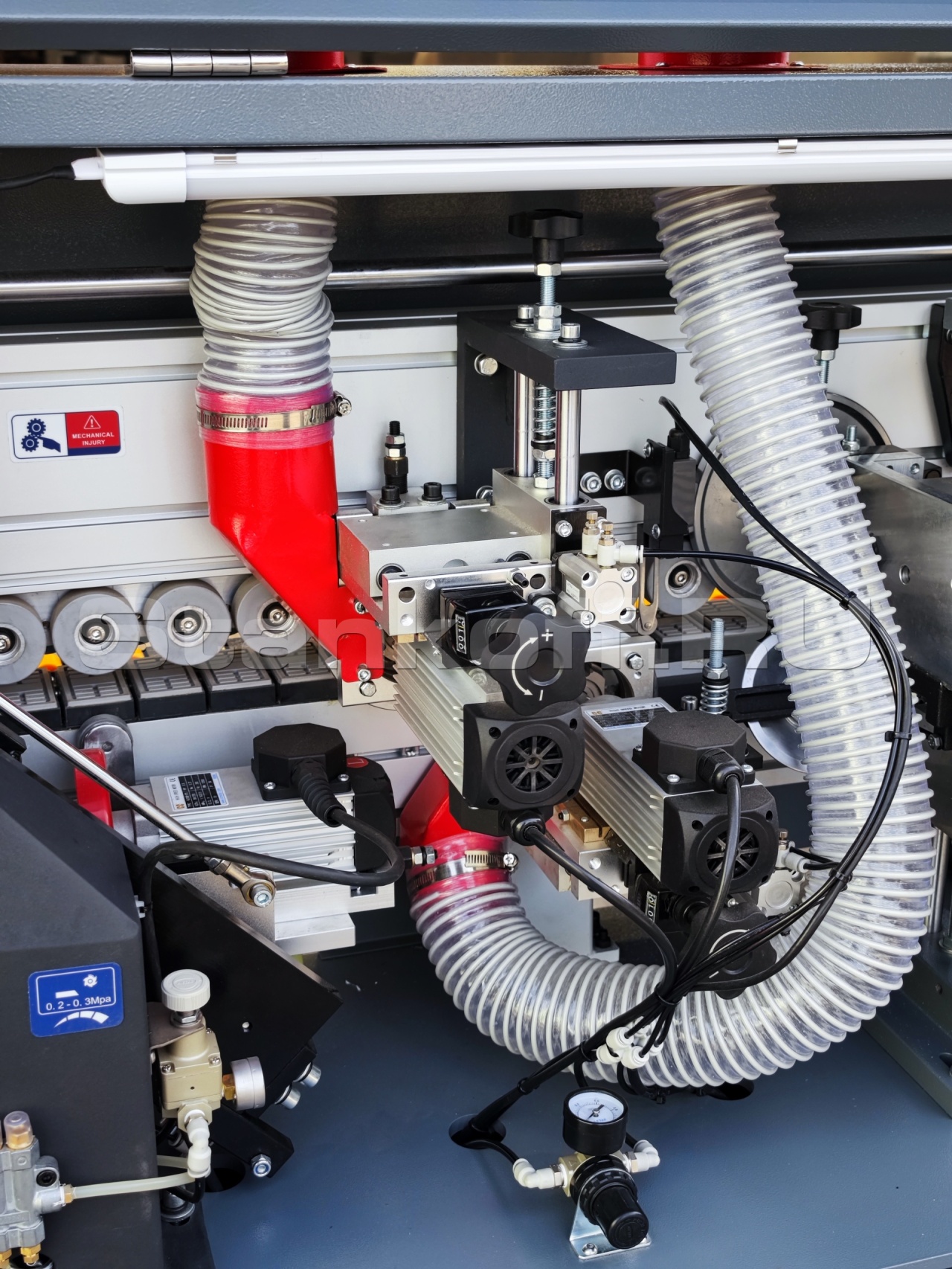

Автоматическая система смазки
Обеспечивает подачу смазки к узлам станка в соответствии с установленными регламентами и заданными интервалами обслуживания.
Система нанесения разделительной жидкости
Разделительная жидкость наносится перед узлом предварительного фрезерования и предотвращает прилипание излишков клея к поверхности детали.
