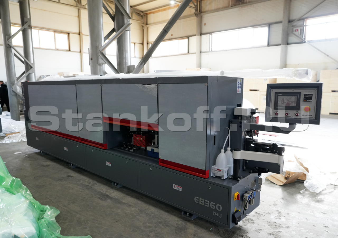

Конструктивные особенности

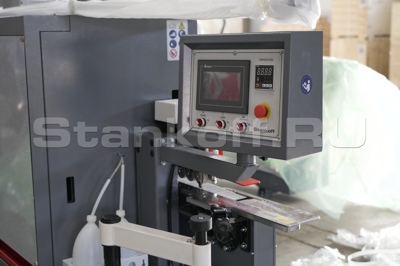

Пульт управления
Пульт управления
Обначена современными элементами управления и сенсорным дисплеем для настройки и контроля процессе кромкооблицовки. Основной интерфейс управления позволяет оператору легко настраивать параметры станка, такие как скорость подачи, температуру клеевого узла и другие важные настройки для качественной обработки панели.

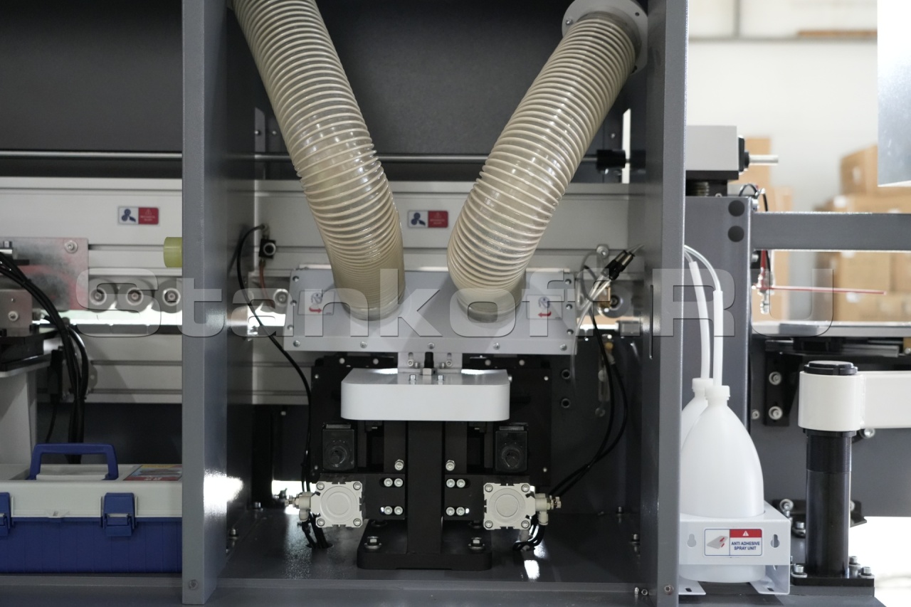

Узел предварительного фрезерования панели способен удалять до 1 мм кромки панели, позволяя устранять дефекты, возникающие в результате пиления, и корректировать ошибки, вызванные неправильной настройкой пильного диска. Узел защищён красным защитным кожухом, что обеспечивает безопасность работы и повышает эффективность сбора пыли.

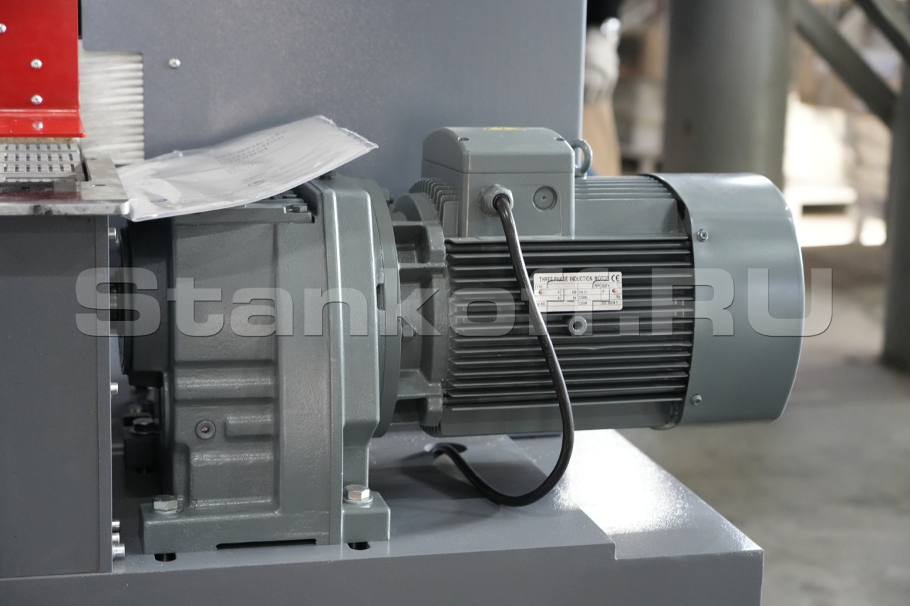

Электрокомпоненты Delta
Станок оснащён независимым управлением с переменной частотой и функцией торможения двигателя для повышенной эффективности и безопасности, устройством защиты от неправильной последовательности фаз для предотвращения повреждения электроники, а также соответствует национальным и международным стандартам безопасности и качества, обеспечивая надёжность и долговечность в эксплуатации.
