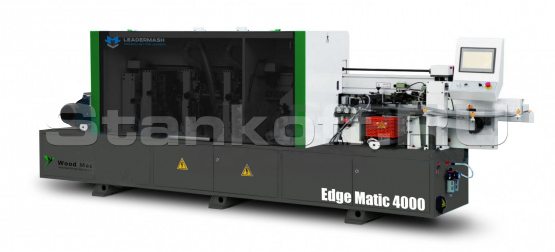

Автоматический кромкооблицовочный станок WoodMac EdgeMatic 4000F с клеевой циклей
Автоматический кромкооблицовочный станок WoodMac EDGEMATIC 4000F с клеевой циклей предназначен для облицовывания прямолинейных кромок плитных материалов рулонными кромками АБС, ПВХ и полосовым кромочным материалом толщиной до 3 мм.
Идеально подходит для применения на предприятиях по производству корпусной мебели (офисная, кухонные наборы, шкафы-купе, мебель для гостиных и прихожих, а также эксклюзивная мебель, изготавливаемая по индивидуальным заказам).

Технические характеристики кромкооблицовочного станка WoodMac EdgeMatic 4000F
Скорость подачи, м/мин 13 / 16 / 23
Толщина кромки, мм 0,4-3
Тип перенастройки Механическая
Толщина панели, мм 10-60
Минимальная ширина панели, мм 60
Прижим прикатных роликов Пневматический
Торцовочный узел, кВт 2x0,22
Узел фрезерования свесов R2, кВт 2x0,37
Узел радиусной цикли Есть
Полировка 2x0,18
Подъем траверсы Ручной
Пульт управления Touch Screen Delta
Инверторы Delta
Энкодер Есть
Клеевая цикля Есть
Диаметры/кол-во аспирационных отверстий, мм 1x100
Длина, мм 4250
Ширина, мм 800
Высота, мм 1600
Масса, кг 1400
Общая установленная мощность, кВт 12
