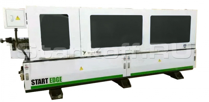

Кромкооблицовочный станок с прифуговкой WoodMac STARTEDGE LM-360
Предназначен для облицовывания прямолинейных кромок плитных материалов рулонными кромками АБС, ПВХ и полосовым кромочным материалом толщиной до 3 мм.

Технические характеристики кромкооблицовочного станка с прифуговкой WoodMac STARTEDGE LM-360
Скорость подачи, м/мин 12
Толщина кромки, мм 0,4-3
Тип перенастройки Механическая
Толщина панели, мм 10-55
Минимальная длина панели, мм 200
Минимальная ширина панели, мм 100
Узел предварительной фрезеровки 2x2,2 (Фрезы алмаз)
Прижим прикатных роликов Пневматический
Торцовочный узел, кВт 1x0,22
Узел фрезерования свесов R2, кВт 2x0,22
Общая мощность, кВт 7,5
Узел радиусной цикли Есть
Полировка 2x0,18
Подъем траверсы Механический
Пульт управления Touch Screen
Диаметры/кол-во аспирационных отверстий, мм 1x1000
Длина, мм 3600
Ширина, мм 750
Высота, мм 1500
Масса, кг 950
