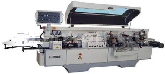

Автоматический кромкооблицовочный станок с прифуговкой мод. LTT-220PA Предназначен для облицовывания прямолинейных кромок плитных материалов рулонными кромками АБС, ПВХ и полосовым кромочным материалом толщиной до 3мм.
Отличительные особенности:
  • Магазин подачи рулонного кромочного материала;
  • Бачок для клея-расплава с электронным блоком контроля температуры;

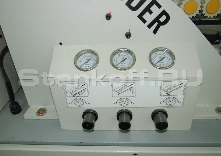

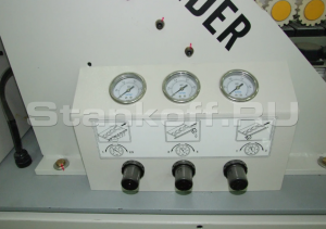

  • Регулировка количества наносимого клея;
  • Узел предварительной фрезеровки детали;
  • Узел предварительной обрезки;

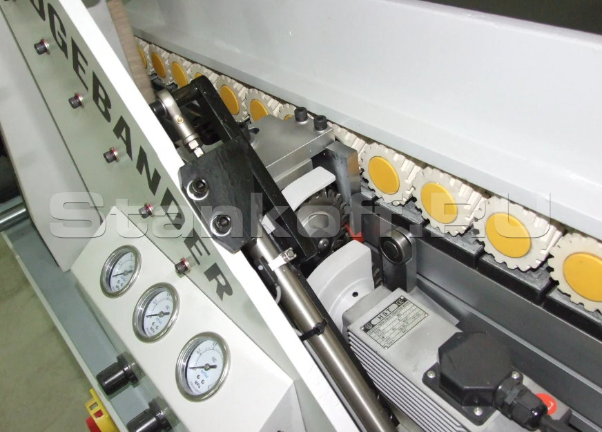

  • Торцовочный узел для обрезки переднего и заднего свесов пилами, укомплектован двумя высокочастотными моторами;
  • Фрезерный блок для снятия фасок по длине двумя твердосплавными высокочастотными фрезами с приводом от 2-х высокочастотных моторов;
  • Циклевка нижних и верхних радиусов твердосплавными ножами с удалением излишков клея.
  • Узел полировки кромки с приводом от 2-х моторов.
