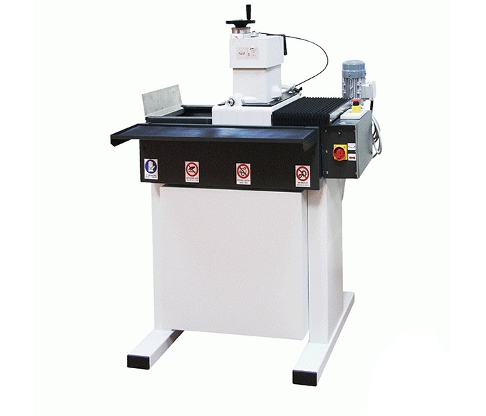

Назначение:
Станки предназначены для заточки профильных и плоских ножей из твердого сплава HM (твердосплавных пластин) по плоскости.
  • Станки оснащены механизмом, который в автоматическом режиме опускает шлифовальный круг на заданную по шкале величину.
  • Затачиваемые HM ножи устанавливаются на магнитный стол (изготовленный на неодимных цилиндрах).
  • Заточка ножей производится алмазным или эльборовым чашечным шлифовальным кругом.
Область применения станков:
  • Станки найдут широкое применение, для мебельных и столярных производств, которые используют фрезы и комплекты фрез со сменными ножами (твердосплавными пластинами).
  • Также станки необходимы для сервисных центров, занимающихся заточкой режущего инструмента. Жесткая станина позволит добиться высокой точности заточки ножа.
  • Простота настройки параметров заточки позволит сэкономить время необходимое для переналадки станка и не требует высокой квалификации обслуживающего персонала.
Приспособления, расширяющие возможности станков - опции.
  1. Механическая плита для заточки строгальных HSS ножей
  2. Механическая плита для заточки строгальных HSS ножей
Особенности заточного станка i12 280:
Специальная магнитная плита для HM ножей Система подачи СОЖ Автоматическое опускание заточного узла Удобная замена заточного круга
