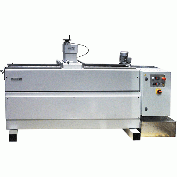

Заточной станок для строгальных ножей i12 PA105
Станок предназначен для заточки строгальных ножей по задней грани. Также станок позволяет затачивать промышленные ножи (рубильные, дробильные, гильотинные и т. п.)
Станок оснащен электромагнитной плитой для заточки ножей шириной до 155 мм.
Плавная регулировка скорости перемещения заточного узла 0,5 – 15 м/мин.
Заточка ножей производится абразивным или эльборовым чашечным шлифовальным кругом.
Отличительные особенности
  • Автоматический режим заточки (автоматическое опускание шлифовального круга за один цикл на 0,04 мм)
  • Высокая точность заточки (отклонение рабочего стола от прямолинейности ± 0,005 мм)
  • Заточка одновременно 4-х ножей (толщиной 3 мм) – пакет ножей (толщиной 12 мм)
  • Электромагнитная плита для заточки промышленных ножей (рубильных, дробильных, гильотинных и т. п.)
  • Подача охлаждающей жидкости в зону заточки

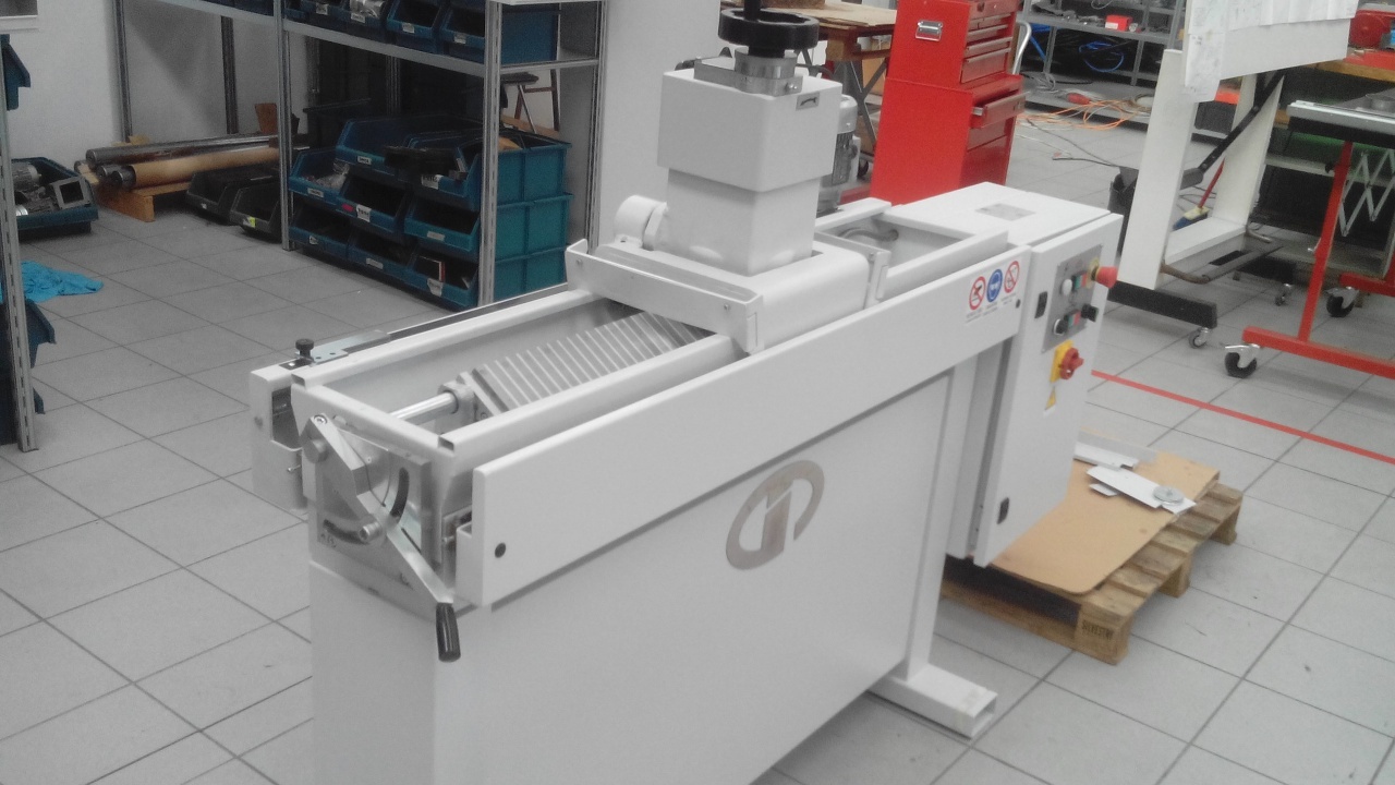

Особенности
Надежная массивная станина
Надежная массивная станина обеспечивает необходимую жесткость, виброустойчивость и надежность станка, что гарантирует высокую точность заточки инструмента.

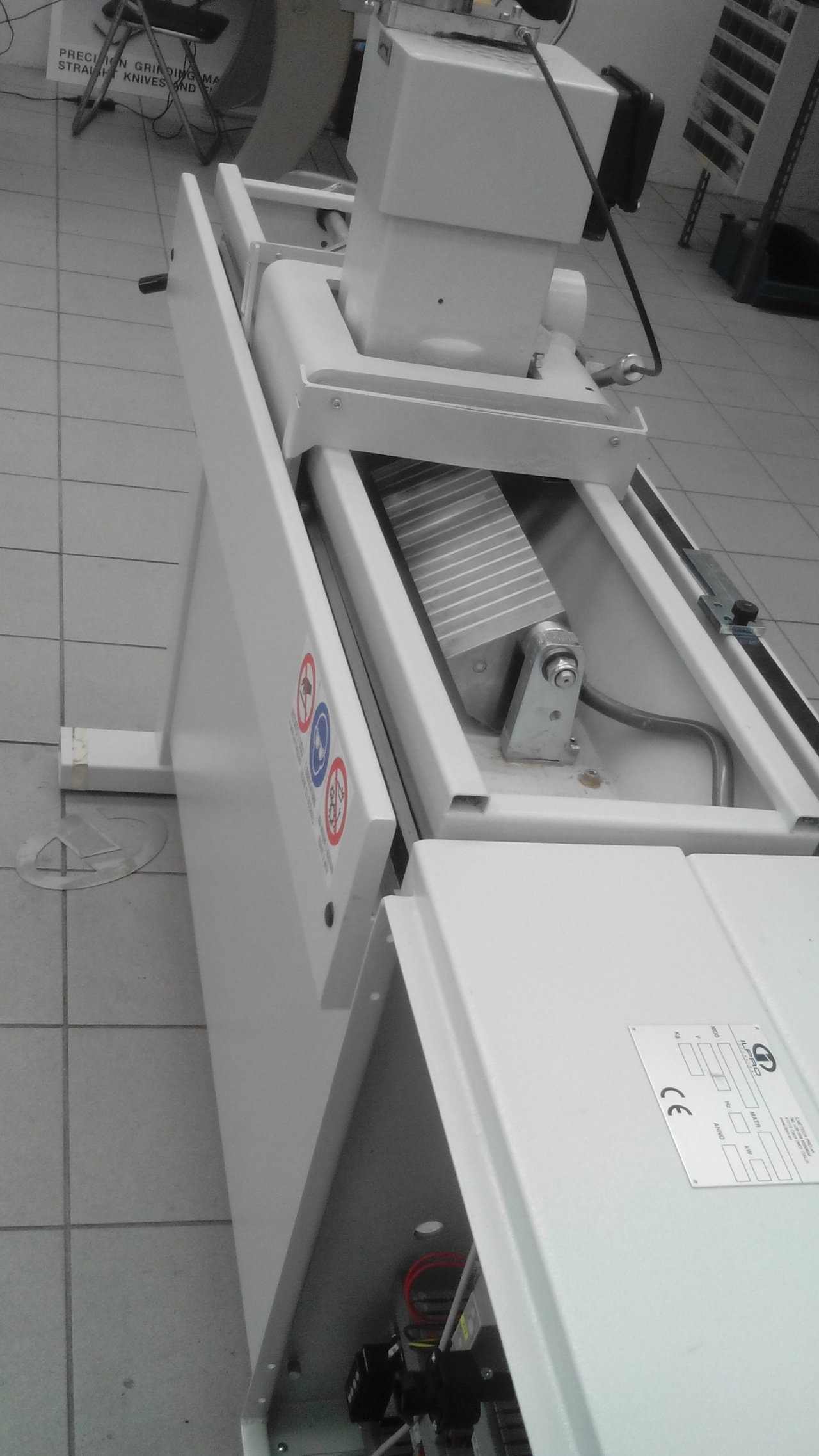

Ванна станка выполнена из нержавеющей стали
Направляющие, по которым перемещается каретка, являются литыми с системой натяжения направляющей ленты.
Плита для фиксации строгальных ножей
Электромагнитная плита для фиксации ножей
Электромагнитная плита выполнена из высококачественной стали и оснащена точными установочными упорами для фиксации ножей.
Плита является 2-х сторонней:
- с одной стороны плита механическая - для заточки строгальных ножей пакетом (по 4 шт.),
- с другой стороны плита электромагнитная для заточки промышленных ножей и плоскошлифовальных работ
Установочные упоры имеют регулировку по вылету ножа в зависимости от его ширины. Конструкция плиты предусматривает установку нескольких ножей по длине. Суммарная длина ножей не должна превышать длину плиты.

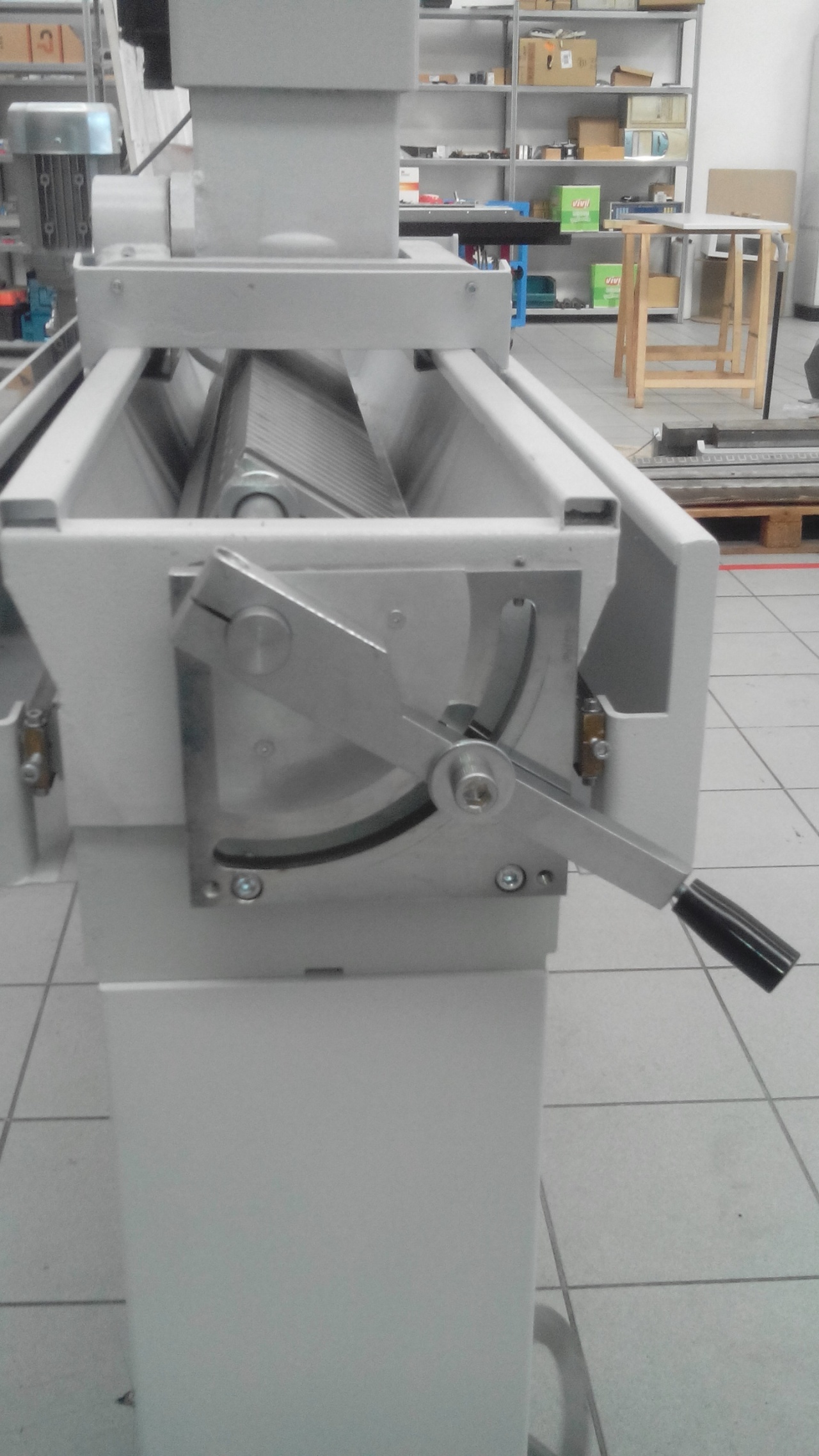

Удобная регулировка угла заточки
Угол затачиваемых ножей устанавливается по градуированной шкале и регулируется в диапазоне 0 – 90 град.
Поворот электромагнитной плиты осуществляется при помощи рукоятки – это значительно экономит время настройки станка перед заточкой и, как следствие, увеличивает производительность станка.
