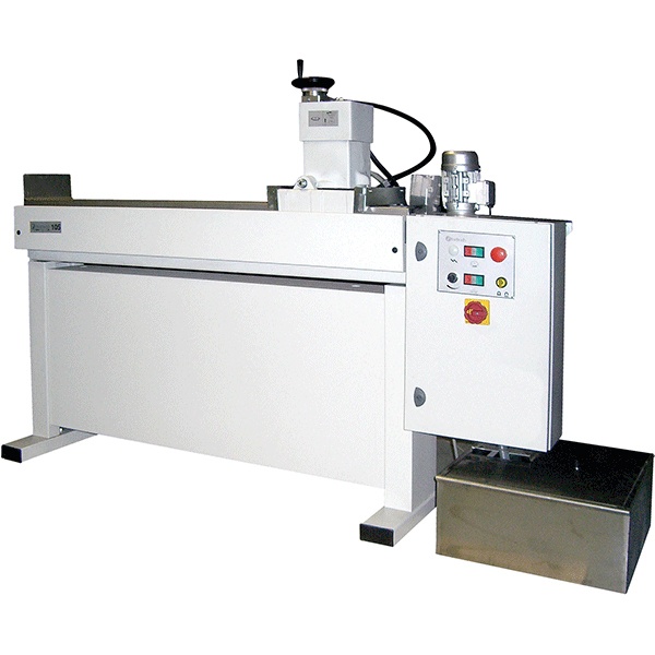

Станок для заточки строгальных ножей i12 A105
Станок предназначен для заточки строгальных ножей по задней грани.
Плавная регулировка скорости перемещения заточного узла 6 – 12 м/мин.
Заточка ножей производится абразивным или эльборовым чашечным шлифовальным кругом.
Отличительные особенности
  • Автоматический режим заточки (автоматическое опускание шлифовального круга за один цикл на 0,04 мм)
  • Высокая точность заточки (отклонение рабочего стола от прямолинейности ± 0,005 мм)
  • Заточка одновременно 4-х ножей (толщиной 3 мм) – пакет ножей (толщиной 12 мм)
  • Подача охлаждающей жидкости в зону заточки
jRHY.jpg Надежная массивная станина
F89l.jpg Плита для фиксации строгальных ножей
6tu2.jpg Электромагнитная плита для фиксации ножей
Sh9W.jpg Удобная регулировка угла заточки
pID7.jpg Автоматическое опускание заточного узла
616j.jpg Система подачи СОЖ
Uzhe.jpg Вместительный бак для СОЖ
