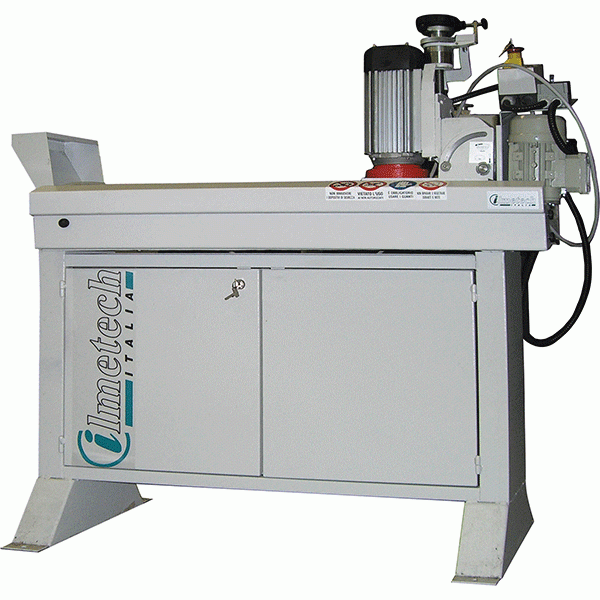

Станки для заточки строгальных ножей i12K 065
Станок предназначен для заточки строгальных ножей по задней грани (цельных и с напайкой).
  • Автоматический режим заточки
  • Опускание шлифовального круга производится вручную по шкале (цена деления 0,01 мм)
  • Высокая точность заточки (отклонение рабочего стола от прямолинейности ± 0,005 мм/1м)
  • Заточка одновременно 4-х ножей (толщиной 3 мм) – пакет ножей (толщиной 12 мм)
  • Подача охлаждающей жидкости в зону заточки
Перемещение заточного узла – электропривод.
Заточка ножей производится абразивным или эльборовым чашечным шлифовальным кругом.
Опции
Автоматическая система опускания заточного круга (настройка съема)
Позволяет в автоматическом режиме затачивать ножи. При этом не требуется постоянное присутствие заточника, исключается влияние человеческого фактора и повышается качество заточенных ножей.
Заточной круг опускается по градуированной шкале (цена деления 0,01 мм) после каждого двойного хода заточного узла.
Технические характеристики станков для заточки строгальных ножей i12K 065
Длина строгальных ножей, мм 60 – 650
Ширина строгальных ножей, мм 15 – 45
Толщина строгальных ножей, мм 3 – 15
Угол заточки ножей (одновременно 4-е ножа), град 39
Угол поворота шлифовального узла, град ± 15
Размеры шлифовального круга, мм 150х20
Частота  вращения шлифовального круга, об/мин 1400
Мощность эл. двигателя заточного круга, кВт 1,5
Габаритные размеры, мм 1200x470x1300
Масса, кг 123
