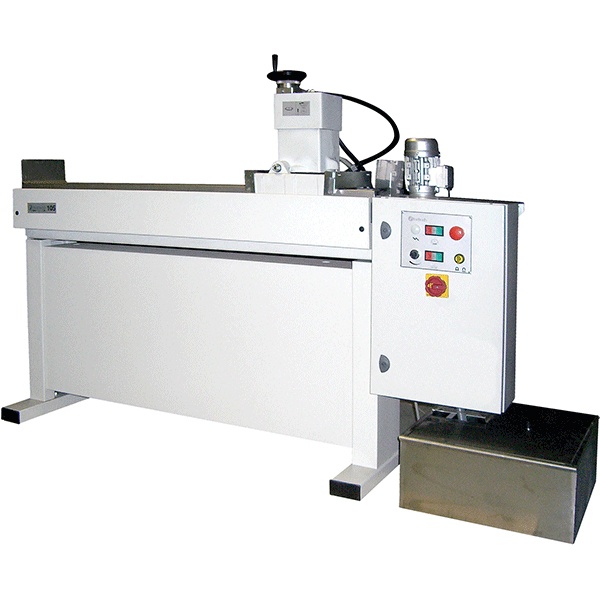

Станок предназначен для заточки строгальных ножей по задней грани.
Плавная регулировка скорости перемещения заточного узла 6 – 12 м/мин.
Заточка ножей производится абразивным или эльборовым чашечным шлифовальным кругом.
Отличительные особенности
- Автоматический режим заточки (автоматическое опускание шлифовального круга за один цикл на 0,04 мм)
- Высокая точность заточки (отклонение рабочего стола от прямолинейности ± 0,005 мм)
- Заточка одновременно 4-х ножей (толщиной 3 мм) – пакет ножей (толщиной 12 мм)
- Подача охлаждающей жидкости в зону заточки
Надежная массивная станина |
Плита для фиксации строгальных ножей |
Электромагнитная плита для фиксации ножей |
Удобная регулировка угла заточки |
Автоматическое опускание заточного узла |
Система подачи СОЖ |
Вместительный бак для СОЖ |
