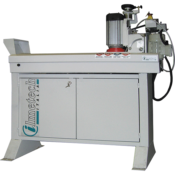

Станки для заточки строгальных ножей i12K 850
Станок предназначен для заточки строгальных ножей по задней грани (цельных и с напайкой).
  • Автоматический режим заточки
  • Опускание шлифовального круга производится вручную по шкале (цена деления 0,01 мм)
  • Высокая точность заточки (отклонение рабочего стола от прямолинейности ± 0,005 мм/1м)
  • Заточка одновременно 4-х ножей (толщиной 3 мм) – пакет ножей (толщиной 12 мм)
  • Подача охлаждающей жидкости в зону заточки
Перемещение заточного узла – электропривод.
Заточка ножей производится абразивным или эльборовым чашечным шлифовальным кругом.
Опции
Автоматическая система опускания заточного круга (настройка съема)
Позволяет в автоматическом режиме затачивать ножи. При этом не требуется постоянное присутствие заточника, исключается влияние человеческого фактора и повышается качество заточенных ножей.
Заточной круг опускается по градуированной шкале (цена деления 0,01 мм) после каждого двойного хода заточного узла.
Модель i12K 850
Длина строгальных ножей, мм 60 – 850
Ширина строгальных ножей, мм 15 – 45
Толщина строгальных ножей, мм 3 – 15
Угол заточки ножей (одновременно 4-е ножа), град 39
Угол поворота шлифовального узла, град ± 15
Размеры шлифовального круга, мм 150х20
Частота  вращения шлифовального круга, об/мин 1400
Мощность эл. двигателя заточного круга, кВт 1, 5
Габаритные размеры, мм 1400x470x1300
Масса, кг 132
