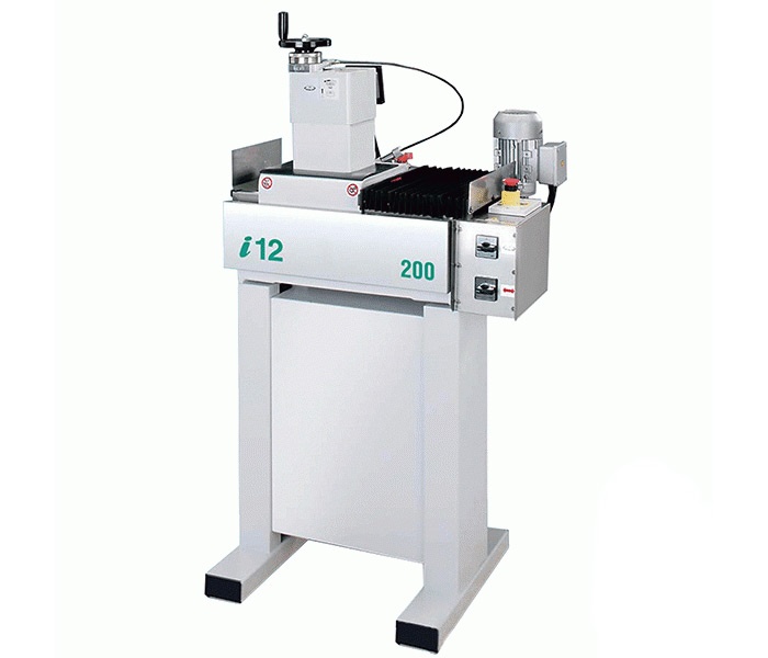

Назначение:
Станки предназначены для заточки профильных и плоских ножей из твердого сплава HM (твердосплавных пластин) по плоскости.
- Станки оснащены механизмом, который в автоматическом режиме опускает шлифовальный круг на заданную по шкале величину.
- Затачиваемые HM ножи устанавливаются на магнитный стол (изготовленный на неодимных цилиндрах).
- Заточка ножей производится алмазным или эльборовым чашечным шлифовальным кругом.
Область применения станков:
- Станки найдут широкое применение, для мебельных и столярных производств, которые используют фрезы и комплекты фрез со сменными ножами (твердосплавными пластинами).
- Также станки необходимы для сервисных центров, занимающихся заточкой режущего инструмента. Жесткая станина позволит добиться высокой точности заточки ножа.
- Простота настройки параметров заточки позволит сэкономить время необходимое для переналадки станка и не требует высокой квалификации обслуживающего персонала.
Приспособления, расширяющие возможности станков - опции.
- Механическая плита для заточки строгальных HSS ножей
Особенности заточного станка i12 200:
| Специальная магнитная плита для HM ножей |
Система подачи СОЖ |
Автоматическое опускание заточного узла |
Удобная замена заточного круга |
| Технические характеристики станка для заточки твердосплавных ножей i12 200 |
| Максимальная длина обработки, мм |
200 |
| Максимальная ширина обработки, мм |
90 |
| Вертикальный ход шлифовального круга, мм |
30 |
| Минимальный съем материала ножа за один проход, мм |
0,005 |
| Максимальный съем материала ножа за один проход, мм |
0,05 |
| Диаметр шлифовального круга, мм |
125 – 150 |
| Скорость резания заточного круга, м/сек |
18,4 |
| Мощность электродвигателяшлифовального круга, кВт |
2,2 |
| Мощность привода насосной станции, кВт |
0,48 |
| Габаритные размеры, мм |
900х800х1200 |
| Масса, кг |
105 |
