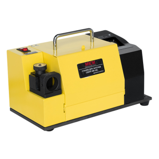

Станок для заточки твердосплавных сверл MRCM MR-20L
Преимущества
  1. Удобный станок для заточки твердосплавных сверл диаметром от 4 до 20 мм.
  2. Заточка режущих кромок, заднего угла и затыловки плоскостным методом.
  3. Легкая, быстрая и качественная заточка твердосплавных спиральных сверл.
  4. Фиксированный угол при вершине 135°, оптимальный для заточки сверл из твердого сплава, а также сверл с каналами для подачи СОЖ.
  5. Очень простая работа на станке, не требующая никаких специальных знаний и навыков.
  6. Заточка сверл в трех плоскостях для лучшего центрирования и отвода тепла.
  7. Два цанговых патрона с 17 цангами в комплекте поставки.
  8. Высококачественный заточной круг Legao (Тайвань) с долгим сроком службы в комплекте поставки.
  9. Быстрое и качественное восстановление режущих кромок и геометрии изношенных сверл.
  10. Легкая компактная конструкция, удобная для транспортировки.

Стандартная комплектация
  • 10 цанг ER20 размером 4-13 мм.
  • 7 цанг ER25 размером 14-20 мм.
  • 2 цанговых патрона (ER20 и ER25).
  • Заточной круг SDC (синтетический алмаз) для заточки сверл из твердых сплавов (HM).
  • Руководство по эксплуатации на русском языке.
Число оборотов, об/мин 4400
Диаметр затачиваемого сверла, мм Ø4 - Ø20
Угол при вершине сверла 135°
Электродвигатель, кВт 0,12
Напряжение питания, В 220
Габаритные размеры станка, мм 340 x 200 x 180
Масса станка, кг 12
