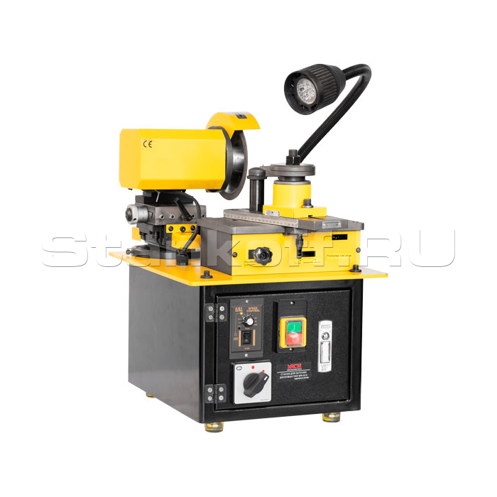

Станок для заточки пильных дисков MRCM MR-Q10
  1. Удобный станок для заточки пильных дисков диаметром от 60 до 350 мм;
  2. Легкая, быстрая и качественная заточка комбинированных дисков с напайными или приваренными твердосплавными зубьями и монолитных пильных дисков из инструментальной стали.
  3. Станок работает в полностью автоматическом режиме работы;
  4. Регулируемая скорость вращения пильного диска при заточке;
  5. Возможность попеременной заточки зубьев (через один);
  6. Высококачественный заточной круг Legao (Тайвань) с долгим сроком службы в комплекте поставки;
  7. Быстрое и качественное восстановление передней и задней поверхности зубьев;
  8. Конструкция станка защищена международным патентом;
  9. Легкая компактная конструкция, удобная для транспортировки.
Стандартная комплектация
  • Заточной круг SDC (синтетический алмаз) для заточки пильных дисков с твердосплавными зубьями (HM).
  • 2 установочные шайбы с посадочными отверстиями Ø25,4 и Ø30 мм.
  • Запасной наконечник толкателя.
  • Обслуживающий инструмент.
  • Руководство по эксплуатации на русском языке.
Число оборотов, об/мин 4400
Диаметр затачиваемого диска, мм Ø60 - Ø350
Наклон зубьев ±30°
Скорость заточки, зубьев в минуту 10 - 100
Электродвигатель, кВт 0,25
Напряжение питания, В 220
Габаритные размеры станка, мм 620 x 550 x 440
Масса станка, кг 59
