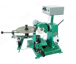

Станок для заточки пильных дисков СЗТП 600Ал
Станок СЗТП 600Ал для заточки дисковых пил выполнен на профильных линейных направляющих и позволяет работать в автоматическом режиме. СЗТП 600Ал позволяет затачивать цельнометаллические дисковые пилы и пилы с твердосплавными напайками под различными продольными и поперечными углами, в том числе с отрицательным передним углом заточки. Диаметр затачиваемых пил от 140 до 700мм.
Отличительной особенностью является прямолинейное перемещение узла заточки к шлифовальному кругу.  Это позволяет использовать пневмоцилиндр с регулируемым торможением в зоне резания, что обеспечивает плавный подход к крайним положениям и делает процесс заточки более мягким.  Использование линейных направляющих обеспечивает более высокую точность перемещения и простоту обслуживания. Область применения станка - профессиональная заточка большого объема режущих инструментов.
Дополнительная комплектация
  • Стойка для заточки подрезных пил диаметром 80-130 мм;
  • Для заточки пил с подчистными ножами есть дополнительная опция - Прижим для заточки пил с подчистными ножами;
  • Тумба с системой СОЖ для размещения станка и использование СОЖ при заточке;
Наружный диаметр затачиваемых пил 140-700
Посадочный диаметр пил, мм 20-30-32-50
Толщина затачиваемого инструмента, мм 2-5
Передний угол заточки зубьев пилы, град -8...+25
Задний угол заточки зубьев пилы, град 0...30
Углы косой заточки передней/задней граней, град. 0-15/0-45
Рекомендуемый тип круга 12А
Размеры заточного круга, мм 150х32
Мощность двигателя, кВт 0,25
Напряжение питающей сети, В 380
Габаритные размеры, м 1,0х0,7х0,7
Вес, кг 70
Давление, Мпа 0,4-0,6
Расход воздуха, л/мин 20
