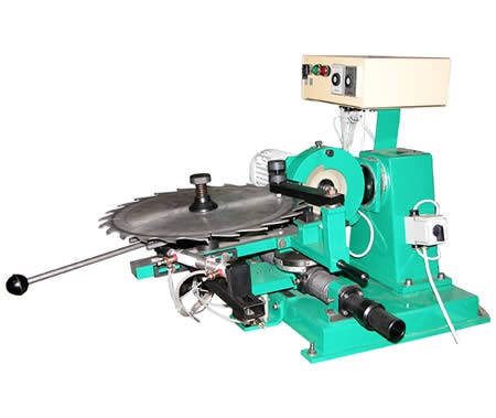

Станок для заточки круглых дисковых пил с твердосплавными напайками по передней и задней граням.
- Автоматический режим заточки: поворот пилы на зуб и рабочий ход заточки - пневмопривод
- Станок оснащен приспособлением, позволяющим затачивать дисковые пилы наружным диаметром 80-140 мм
- Расход воздуха - 20 л/мин
- Давление - 0,4-0,8 МПа
