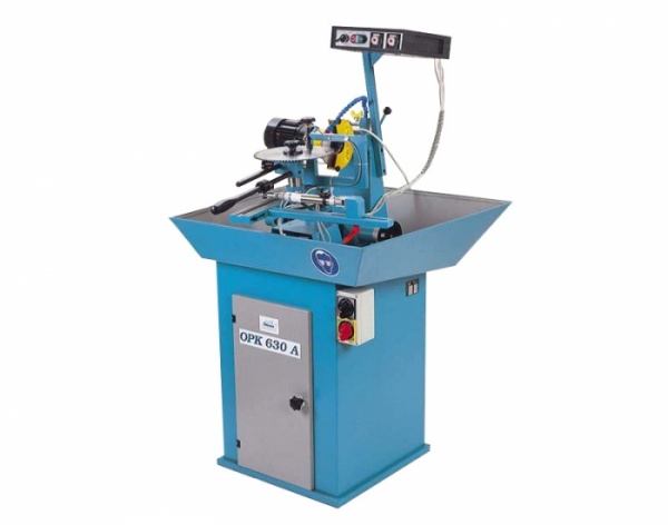

Заточка круглых дисковых пил с твердосплавными напайками по передней и задней граням
Предназначен для сервисных центров, осуществляющих ремонт пил, и для заточных участков крупных мебельных и лесопильных предприятий.
| Станок для заточки дисковых пил OPK 630 A | |
| Наружный диаметр дисковых пил, мм | 140 - 700 |
| Толщина дисковых пил, мм | 2 - 5 |
| Передний угол заточки зубьев пилы, град | -15…+30 |
| Задний угол заточки зубьев пилы, град | 5 - 30 |
| Углы косой заточки передней/задней граней, град | 0 - 15/0 - 45 |
| Размеры алмазного шлифовального круга, мм | 150х20 |
| Частота вращения шлифовального круга, об/мин | 2 860 |
| Мощность эл/двигателя, кВт | 0,25 |
| Габаритные размеры, мм | 880х1020х1450 |
| Масса, кг | 110 |
