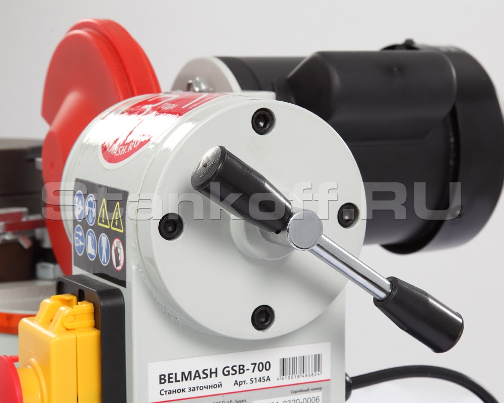

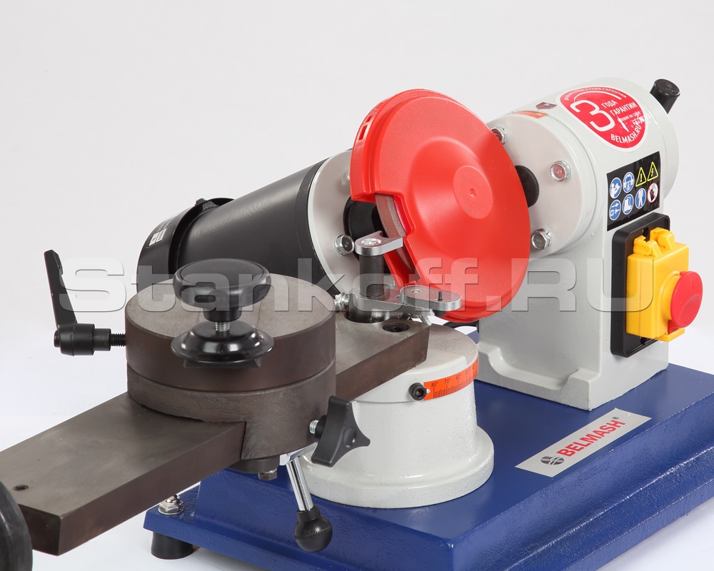

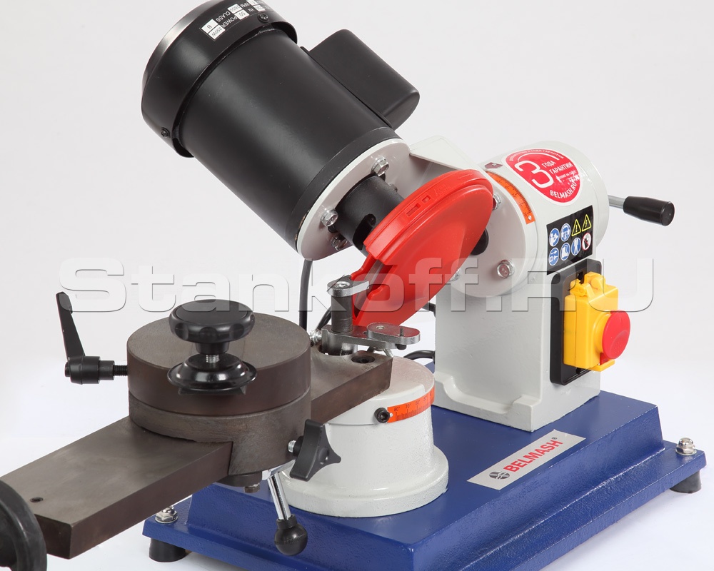

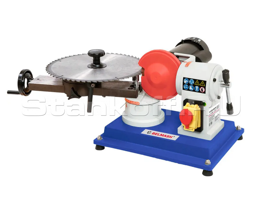

Станок предназначен для затачивания передних и задних углов зубьев пильных дисков из быстрорежущей стали и с твёрдосплавными напайками при помощи вращающегося абразивного диска.
Однофазный асинхронный двигатель мощностью 350 Вт позволяет алмазному кругу диаметром 125 мм достигать частоты вращения на холостом ходу 2850 об/мин.

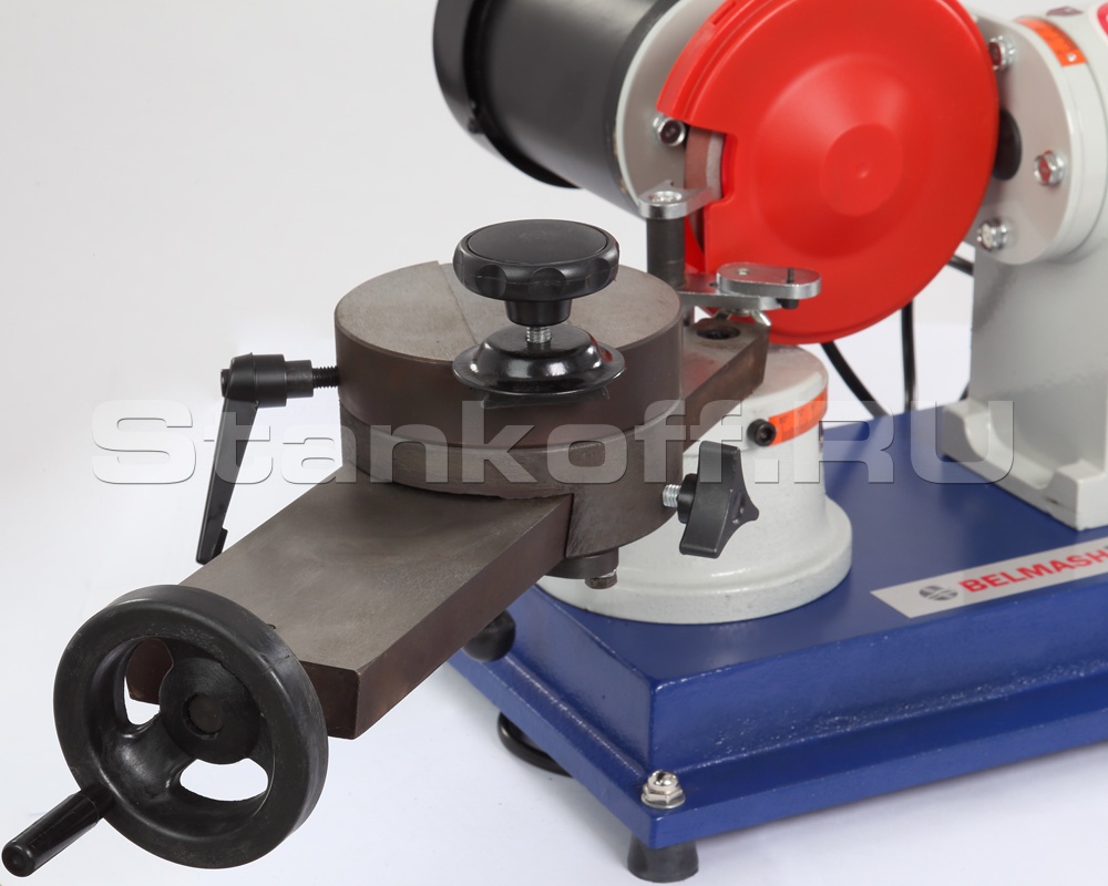

Благодаря специальной конструкции платформы на станке можно затачивать пильные диски диаметром от 80 до 700 мм. В комплект поставки входят специальные резьбовые втулки, позволяющие зажимать диски с различными посадочными диаметрами, а именно: 20, 22, 25, 30 и 32 мм.

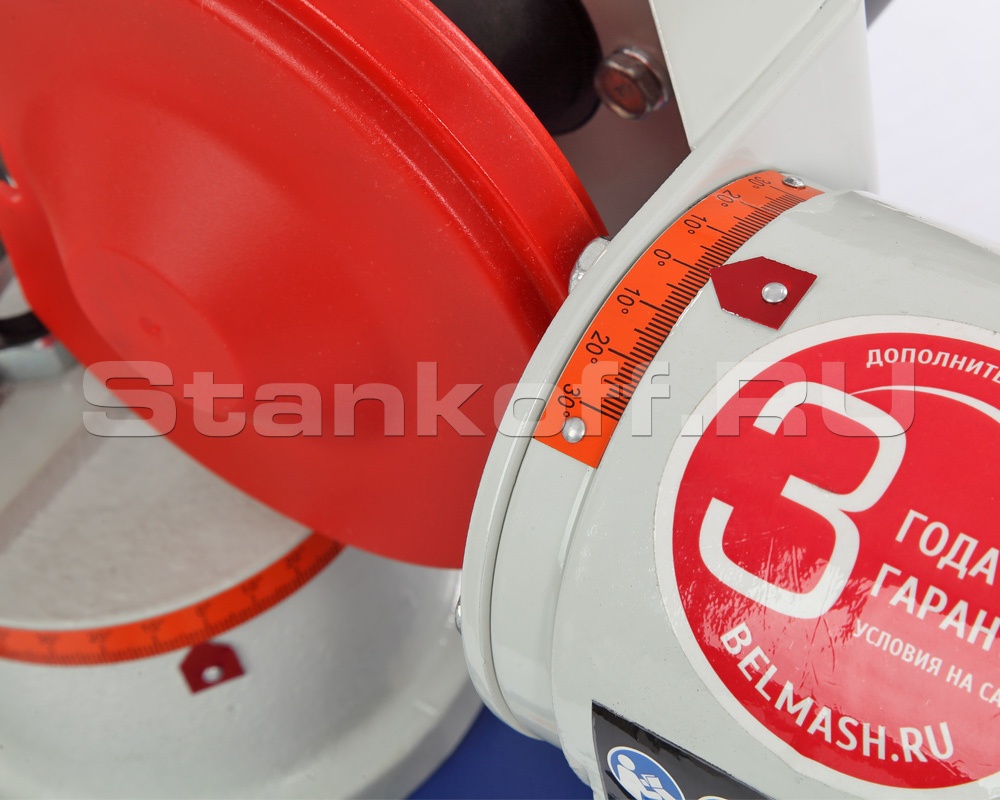

Заточной блок имеет регулировку угла наклона -30 до +30 градусов. Кронштейн установочной платформы можно поворачивать от -30 до +85 градусов. Такая конструкция основных узлов позволяет производить заточку с различным углом атаки.

| Технические характеристики станка заточного для дисковых пил GSB-700 | ||
| Напряжение питающей сети, В |
230 | |
| Частота тока, Гц |
50 | |
| Тип электродвигателя |
асинхронный | |
| Габаритный размер, мм |
750х750х340 | |
| Уровень звукового давления, дБ |
80 | |
| Диаметр посадочного отверстия заточного диска, мм |
32 | |
| Наружный диаметр заточного диска, мм |
125 | |
| Толщина заточного диска, мм | 10 | |
| Частота вращения заточного диска, об/мин |
2850 | |
| Зернистость, грит |
150 | |
| Диаметр затачиваемых пильных дисков, мм |
80-700 | |
| Диаметры резьбовых втулок, мм | 8/20, 8/22, 8/25, 8/30, 8/32 | |
| Вид абразива | Алмазный диск | |
| Угол наклона узла заточного диска, град. | -30…+30 | |
| Угол поворота кронштейна установочной платформы, град. | -30…+85 | |
| Размер упаковки (ДхШхВ), мм | 430х430х345 | |
| Масса нетто, кг | 28 | |
| Масса брутто, кг | 30 | |
| Мощность, кВт | 0,35 | |
