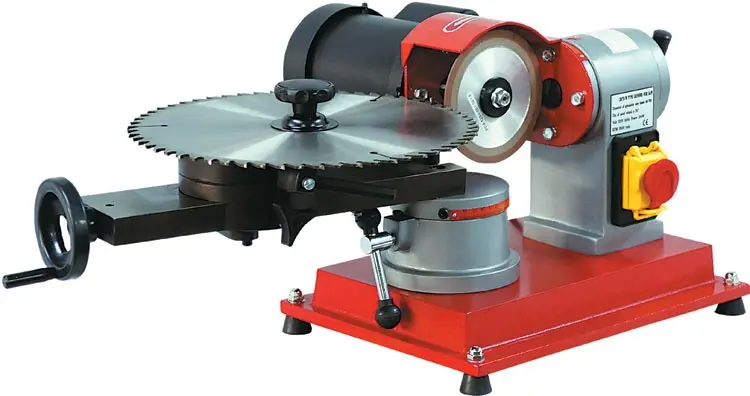

Станки предназначены для заточки дисковых пил с твердосплавными пластинами по передней и задней поверхностям, а также угла косой заточки по передней и задней граням.
Отличительные особенности
  • Алмазный диск (125 мм.) обеспечивает долговечность
  • Держатель пилы наклоняемый (+85-30 градусов)
  • Литое, прочное основание обеспечивает достижение высокой точности
  • Резиновые вставки под основание станка снижают вибрацию и шум
  • Легкая ручная регулировка
В базовой комплектации - алмазный заточной круг

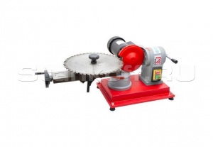

Общий вид станка для заточки дисковых пил с твердосплавными пластинами Общий вид заточного станка
Общий вид

Держатель пилы наклоняемый (+85-30 град.) Заточной круг наклоняемый ( + -30 град . )
Кнопка аварийной остановки Кнопка аварийной остановки
Резиновые подушки под основанием станка Паспорт станка
Маховик для регулировки диаметра пилы Вилка включения станка
