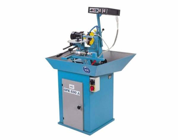

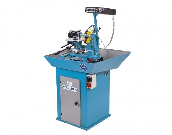

Станок для заточки дисковых пил OPK 630
Заточка круглых дисковых пил с твердосплавными напайками по передней и задней граням
  • Ручной режим заточки
  • Подача охлаждающей жидкости в зону заточки
  • По отдельному заказу станок комплектуется приспособлением, позволяющим затачивать дисковые пилы наружным диаметром 80-140 мм
Идеален для небольшого объема заточных работ при высоких требованиях к качеству заточки и экологии рабочего места.
Наружный диаметр дисковых пил, мм 140 - 700
Толщина дисковых пил, мм 2 - 5
Передний угол заточки зубьев пилы, град -15…+30
Задний угол заточки зубьев пилы, град 5 - 30
Углы косой заточки передней/задней граней, град 0 - 15/0 - 45
Размеры алмазного шлифовального круга, мм 150х20
Частота вращения шлифовального круга, об/мин 2 860
Мощность эл. двигателя шлифовального круга, кВт 0,25
Габаритные размеры, мм 810х920х1210
Масса, кг 125
