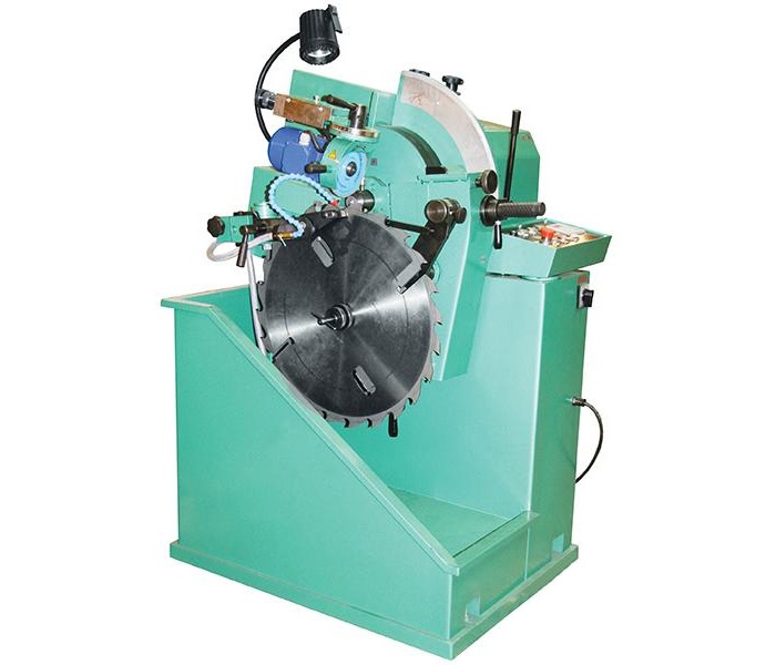

Станок для заточки дисковых пил OSW-5A ZAKLAD
Назначение:
Станок предназначен для заточки дисковых пил с твердосплавными напайками по передней и задней граням.
  • Автоматический режим заточки
  • Станок оснащен контроллером, который задает количество зубьев затачиваемой пилы и количество циклов заточки
  • Подача охлаждающей жидкости в зону заточки
  • При заточке дисковых пил с подрезным зубом (ножом) не требуется остановка и переналадка станка
Примечание:
По отдельному заказу станок может быть доукомплектован механизмом настройки на толщину пильного диска (необходим при заточке трапециевидного зуба по задней грани).
Наружный диаметр дисковых пил, мм 100 - 1100
Передний угол заточки зубьев пилы, град -5...35
Задний угол заточки зубьев пилы, град 10...25
Углы косой заточки передней и задней граней, град 0...45
Размеры алмазного шлифовального круга, мм 150х32х6х2
Частота вращения шлифовального круга, об/мин 2800
Напряжение питающей сети, В 380
Мощность эл. двигателя шлифовального круга, кВт 0,37
Габаритные размеры, мм 900х1000х1500
Масса, кг 380
