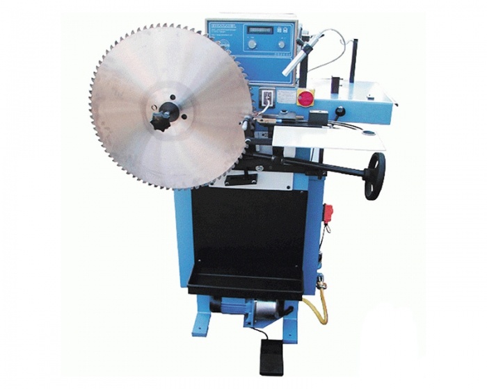

Назначение
Станок предназначен для напайки твердосплавных пластин на зубья дисковых пил при помощи высокочастотных токов - метод ТВЧ.
Принцип работы станка заключается в припаивании и равномерном отжиге при помощи ТВЧ. Отжиг производится медным загнутым электродом (проволокой), что обеспечивает равномерный прогрев напайки, зоны припоя и зуба пилы в отличие от традиционного метода контактной пайки.
Отличительные особенности:
  • Ручной режим работы;
  • Напайка производится на предварительно подготовленные дисковые пилы (на зубьях пил должны иметься пазы для установки твердосплавных наконечников);
  • Участок зуба пилы и напаиваемый наконечник предварительно нагреваются (этим же станком).
Технические характеристики станка для заточки дисковых пил по боковым граням ML 1000
Наружный диаметр дисковых пил, мм 100 - 1000
Посадочный диаметр дисковых пил, мм 20 - 50
Максимальная толщина напаек зубьев дисковых пил, мм 9,0
Передний угол заточки зубьев пилы, град - 10...+ 30
Напряжение питающей сети, В 380
Потребляемая мощность, кВт 2,0
Габаритные размеры, мм 1200х800х1450
Масса, кг 250
