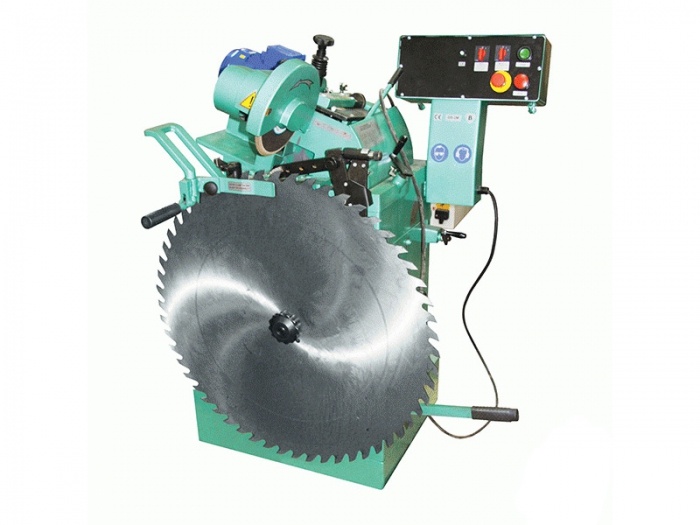

Назначение:
Станок предназначен для заточки цельных дисковых пил и пил с твердосплавными напайками.
При заточке пил с твердосплавными напайками заточка производится алмазным кругом по передней грани.
При заточке цельных пил заточка производится абразивным кругом, который "проходит" весь профиль зуба, что гарантирует неизменность профиля пилы после перезаточки.
  • Широкий диапазон наружных диаметров затачиваемых пил (250-1500 мм) позволяет решать задачу высококачественной заточки дисковых пил, применяемых на лесопильных предприятиях.
  • Автоматический режим заточки позволяет значительно увеличить производительность станка и уменьшить время, затрачиваемое на обслуживание станка.
  • Жесткая массивная станина гасит вибрацию станка при заточке.
  • Вертикальное крепление пильного диска исключает прогиб пилы при заточке пил больших диаметров.
  • Простота и точность настройки параметров заточки позволяет значительно уменьшить время на переналадку станка.
Наружный диаметр дисковых пил, мм 250 - 1500
Толщина дисковых пил, мм 1,5 - 5
Макс. размеры рамных/ленточных пил (ДхШ), мм 1800х180/12000х200
Высота затачиваемых зубьев пил, мм 5 - 35
Шаг затачиваемых зубьев пил, мм 5 - 80
Передний угол заточки зубьев пилы, град 3...30
Размеры шлифовального круга, мм 250х32х10
Частота вращения шлифовального круга, об/мин 1405
Мощность эл. двигателя шлифовального круга, кВт 1,1
Мощность эл. двигателя привода подачи, кВт 0,37
Мощность эл. двигателя пылеотделителя, кВт 0,55
Габаритные размеры, мм 950х820х1200
Масса, кг 270
