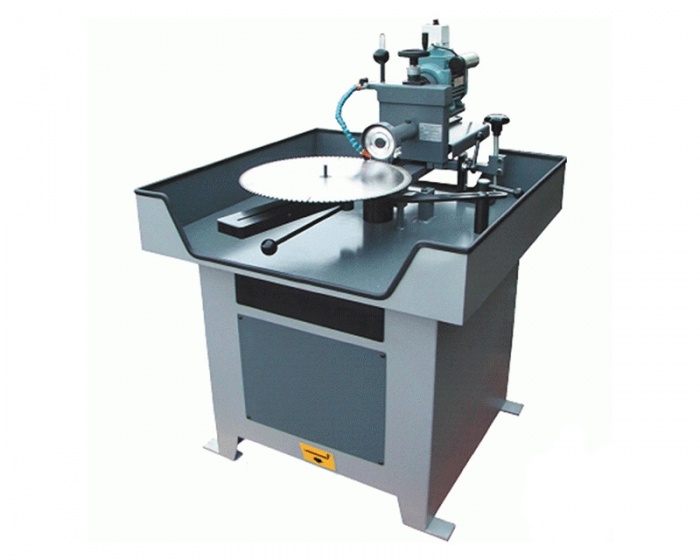

Станки для заточки дисковых пил по боковым граням FL 1000
Назначение
Станки предназначены для заточки круглых дисковых пил с твердосплавными напайками по боковым граням.
Отличительные особенности:
  • Ручной режим заточки
  • Подача охлаждающей жидкости в зону заточки
Технические характеристики станков для заточки дисковых пил по боковым граням FL 1000
FL-1000
Наружный диаметр дисковых пил, мм 60 - 1000
Толщина дисковых пил, мм 2 - 6
Передний угол заточки зубьев пилы, град - 30...+ 30
Угол поднутрения зуба пилы, град - 17...+ 17
Угол бокового зазора зуба пилы, град - 17...+ 17
Размеры алмазных шлифовальных кругов, мм 100х20
Частота вращения шлифовального круга, об/мин 2800
Напряжение питающей сети, В 380
Мощность эл. двигателя шлифовального круга, кВт 1,1
Габаритные размеры, мм 1100x900x1300
Масса, кг 218
