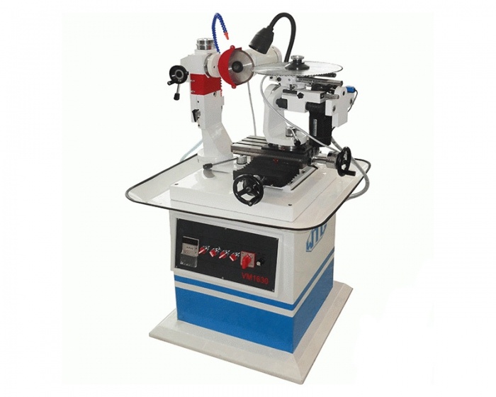

Назначение:
Станок предназначен для заточки круглых дисковых пил с твердосплавными напайками по передней и задней граням
- Автоматический режим заточки:
поворот пилы на зуб и рабочий ход заточки - механический привод
- Подача охлаждающей жидкости в зону заточки
- Плавная регулировка скорости подачи пилы
- Станок оснащен приспособлением, позволяющим затачивать дисковые пилы наружным диаметром 100-140 мм
- Станок оснащен контролером, который задает количество зубьев затачиваемой дисковой пилы
Пошаговое перемещение на зуб и подача пилы в зону заточки осуществляется от одного электродвигателя. Станок оснащён мощным электромагнитом, обеспечивающим надежную фиксацию пилы в процессе заточки.
Заточка дисковых пил производится алмазным шлифовальным кругом.
| Технические характеристики станка для заточки дисковых пил VM 1630 |
| Наружный диаметр дисковых пил, мм |
100 - 630 |
| Толщина дисковых пил, мм |
2 - 5 |
| Передний угол заточки зубьев пилы, град |
-8...+30 |
| Задний угол заточки зубьев пилы, град |
0 - 30 |
| Угол косой заточки перед. и задн. граней, град |
0 - 45 |
| Размеры алмазного шлифовального круга, мм |
150х20 |
| Частота вращения шлифовального круга, об/мин |
2 800 |
| Мощность эл. двигателя шлифовального круга, кВт |
0,25 |
| Мощность эл. двигателя привода подачи, кВт |
0,06 |
| Габаритные размеры, мм |
780 х 620 х 1280 |
| Масса, кг |
260 |
